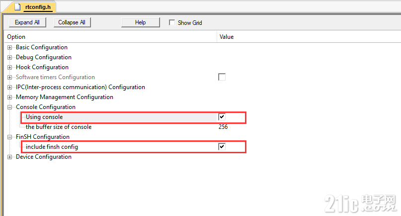

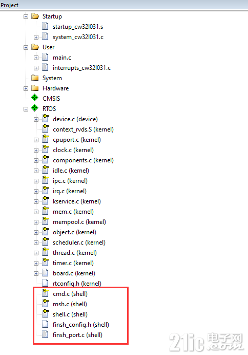

一、添加finSH组件
1.1、选择shell选项
1.2、添加源码到项目

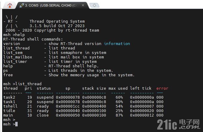

四、程序运行
在shell下串口输入命令,开发板响应
