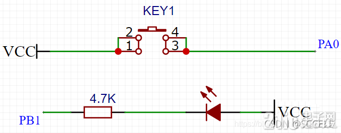

实验步骤
生成一个10ms周期的PWM波形,占空比从10~100.。
CubeMx生成芯片工程,配置SWD调试接口,HSE使用"Crystal/Ceramic Resonator"

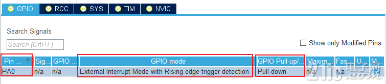

PA0引脚配置为GPIO_EXTI0(配置EXTI中断)

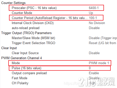

PB1引脚配置为TIM3_CH4,在TIM3视图中Clock Source 选择"Internal Clock",Channel4选择"PWM Generation CH4"
预分频系数填6400-1,计数值填100-1。(计算方法)

在int main函数里面添加pwm初始化代码
  /* USER CODE BEGIN 2 */
        HAL_TIM_PWM_Start(&htim3,TIM_CHANNEL_4);
  /* USER CODE END 2 */
大鹏2365|  楼主 | 2023-10-28 23:57 | 只看该作者
在int main() { }后面添加EXTI上升沿中断回调函数
/* USER CODE BEGIN 4 */
void HAL_GPIO_EXTI_Rising_Callback(uint16_t GPIO_Pin)
  /* Prevent unused argument(s) compilation warning */
  UNUSED(GPIO_Pin);
        HAL_Delay(20);
  if(HAL_GPIO_ReadPin(GPIOA,GPIO_PIN_0)==GPIO_PIN_SET)
    if(duty_cycle==0)
      duty_cycle+=10;
    if(duty_cycle==100)
      duty_cycle=-10;
    Set_PWM_DUTYCYCLE(duty_cycle);
    duty_cycle+=duty_cycle;
/* USER CODE END 4 */
在int main() { }前面添加自定义改变PWM参数的函数
/* USER CODE BEGIN PV */
uint8_t duty_cycle=0;
/* USER CODE END PV */
/* USER CODE BEGIN 0 */
void Set_PWM_DUTYCYCLE(uint8_t duty_cycle)
        TIM_OC_InitTypeDef sConfigOC;
  sConfigOC.OCMode = TIM_OCMODE_PWM1;
  sConfigOC.Pulse = duty_cycle;
  sConfigOC.OCPolarity = TIM_OCPOLARITY_HIGH;
  sConfigOC.OCFastMode = TIM_OCFAST_DISABLE;
  if (HAL_TIM_PWM_ConfigChannel(&htim3, &sConfigOC, TIM_CHANNEL_4) != HAL_OK)
    Error_Handler();
  HAL_TIM_MspPostInit(&htim3);
/* USER CODE END 0 */

在debug选项卡中勾上"Reset and Run",编译。烧录
当你不停按下按钮时,就会看到LED等从暗到亮,从亮到暗变化。
