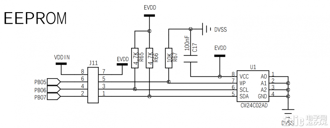

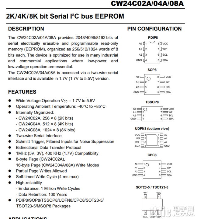

CW32L031CxTx StartKit评估板上板载一颗型号为CW24C02AD的EEPROM,EEPROM适用于保存数据量比较小的场景,并且可靠性比较高。
先看一下CW24C02AD的数据手册,可以看到该EEPROM只有2Kbit,也就是256字节(这是EEPROM中容量最小的芯片),每页8个字节,一共32页。工作电压1.7-5.5V;允许页面局部写入;I2C 时钟频率为 1MHz (5V,3V),400 KHz (1.7V);擦写寿命:100 万次;数据保持时间: 20年;
从评估板的原理图来看,EEPROM的A2\A1\A0三个引脚接地,说明读写EEPROM的地址为A0;

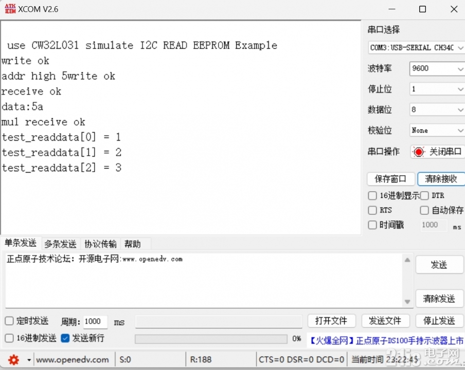

二、软件设计
使用GPIO口模拟I2C读写EEPROM。
具体代码如下:

  247.         printf("write ok\r\n");

三、实际测试串口输出
单字节写入5a,单字节读出来也是5a;
多字节写入01 02 03;多字节读出来也是01 02 03
