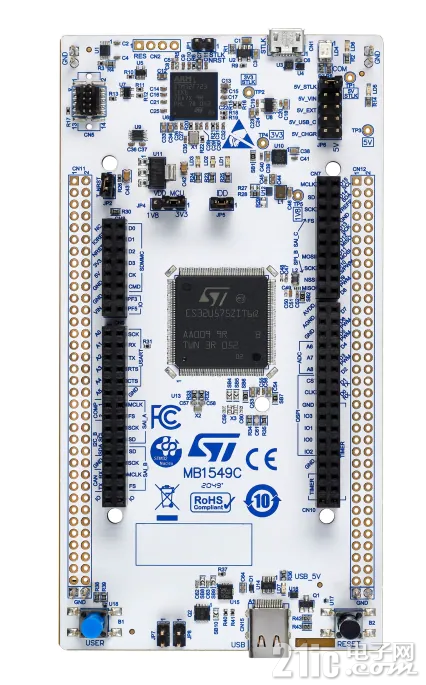

2、开发板 Nucleo-U5A5ZI-Q 基于 144引脚通用Nucleo标准设计,采用 STM32U5 微控制器,提供了一种灵活且经济的方式来试验新概念和构建原型。通过 STM32U5 微控制器提供的各种性能和功耗特性组合,用户可以选择满足自己需求的解决方案。
通过 ST Zio 连接器(兼容 Arduino Uno V3)和 ST morpho 接头,可以方便地扩展开发板的功能,连接各种定制的扩展板。集成了 STLINK-V3E 调试/编程器,不需要额外的调试器。
功能详细框图如下:
