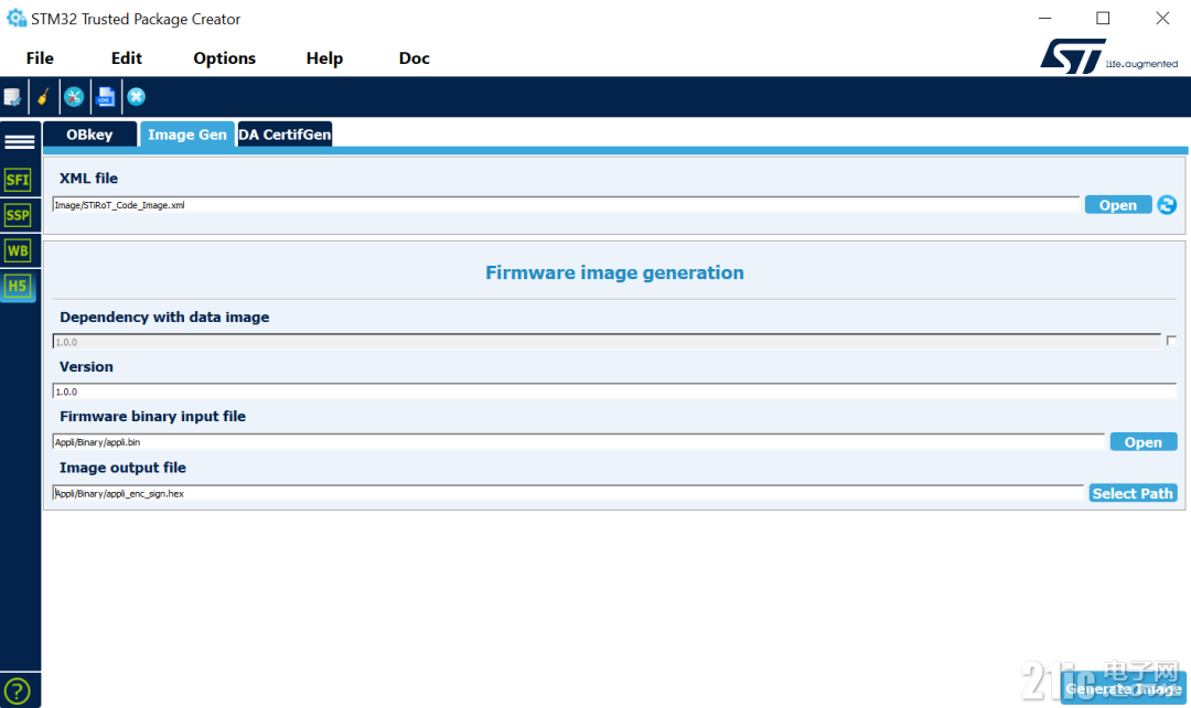

  • Image Gen配置选项卡页面:可以基于xml模板完成对代码或者数据二进制文件的签名打包,生成对应ST-iROT或者OEMiROT的支持安全启动的应用程序二进制文件,以及用于安全升级的应用程序升级包文件。

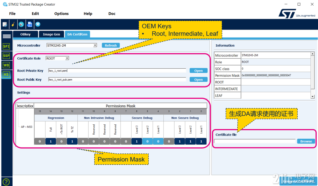

  • DA CertiGen配置选项卡页面:可以生成Debug Authentication安全调试所需要的数字证书,包括根证书、中间证书、叶子证书等。

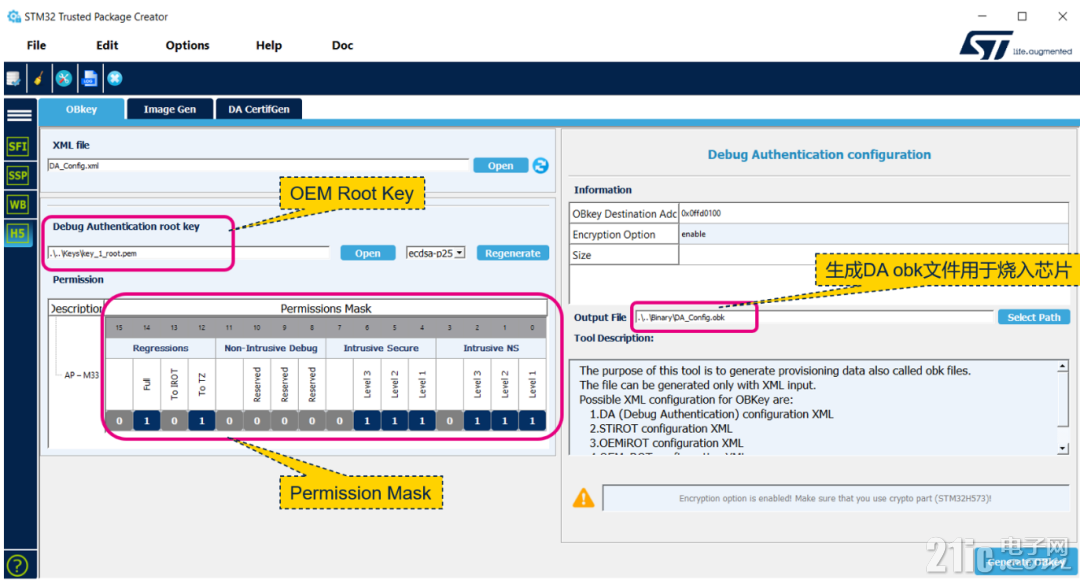

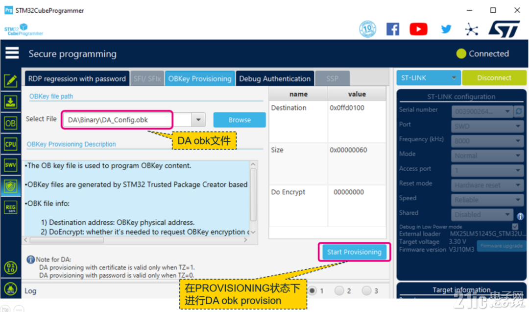

配置阶段包含Debug Authentication obk文件生成,obk文件烧写和设置产品保护状态等几个步骤。其中STM32TrustedPackageCreator H5的Obkey页面可以生成Debug Authentication安全调试的根密钥及其公钥哈希,或者设置用于安全回退的密码,并生成最终的DA配置obk文件。
STM32CubeProgrammer工具新增加的OBKey Provisioning选项卡页面可以将DA obk文件烧写至STM32H5芯片上对应的obk区域。产品保护状态的设置则可以在OB Option Byte选项字节配置的页面完成。

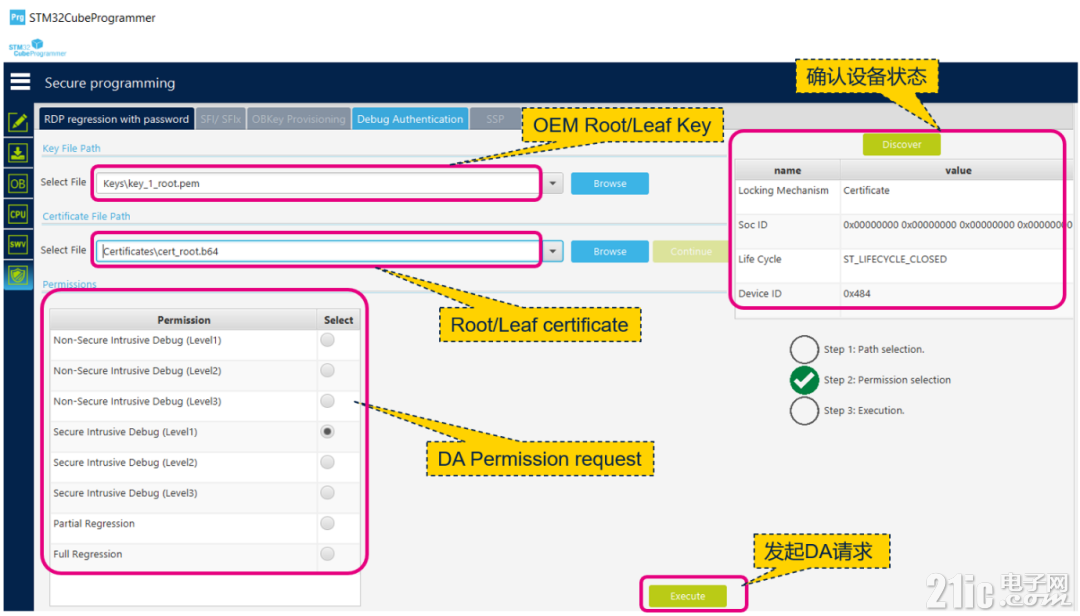

安全调试功能使用阶段,如果在TrustZone开启的情况下需要重新打开调试连接,那么首先需要通过STM32TrustedPackageCreator生成用于DA所需的数字证书。
然后,再通过STM32CubeProgrammer发起DA请求,开启安全调试模式,或者进行产品状态回退。
当DA请求被STM32H5芯片的DA library验证通过,则会执行相关DA请求的操作。如果请求的操作是重新打开某种调试连接,则该调式功能将被暂时恢复,下电上电之前都可以进行调试;如果请求的操作是回退,则Product State会恢复到Open或者TZ-Closed状态。

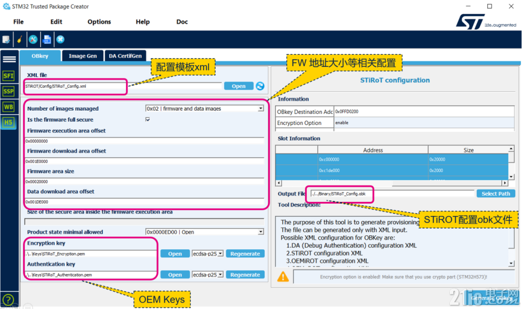

启用ST-iROT安全启动功能也有几个主要步骤,首先是生成ST-iROT的配置,产生配置obk文件,包括用户代码签名、加密使用的密钥,代码的起始地址偏移量和大小等等,这个步骤可以由STM32TrustedPackageCreator工具完成。生成的obk 文件同样可以通过STM32CubeProgrammer的OBK Provisioning工具进行烧写,类似前面起到过的DA obk文件的烧写。
其次是应用程序固件的签名打包,最终烧写到用户Flash的是带有签名和相关头数据的可以通过ST-iROT进行校验并启动的文件。用户应用程序的签名打包,同样可以由STM32TrustedPackageCreator在Image Gen配置选项卡页面完成。

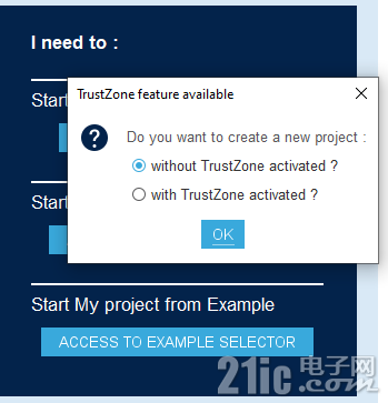

STM32CubeMXSTM32CubeMX是一个用于对STM32MCU/MPU进行配置的工具,其中包含了管脚分配,IP初始化配置,时钟树配置,工程配置,代码生成以及应用场景功耗预估等,既可以从零开始配置芯片并一站式生成工程架构以及初始化代码,也可以基于现有的配置文件,在此基础上进行修改并更新工程代码。
STM32CubeMX对于带有V8-M TrustZone特性的STM32MCU已经有很好的之支持,当选择任何一个CM33内核带TrustZone功能的STM32MCU或者其对应的开发板时,STM32CubeMX会弹出对话框,询问是否要启用TrustZone,如果选择“with TrustZone activated”,则GUI界面中会出现与TrustZone相关的一系列配置选项。

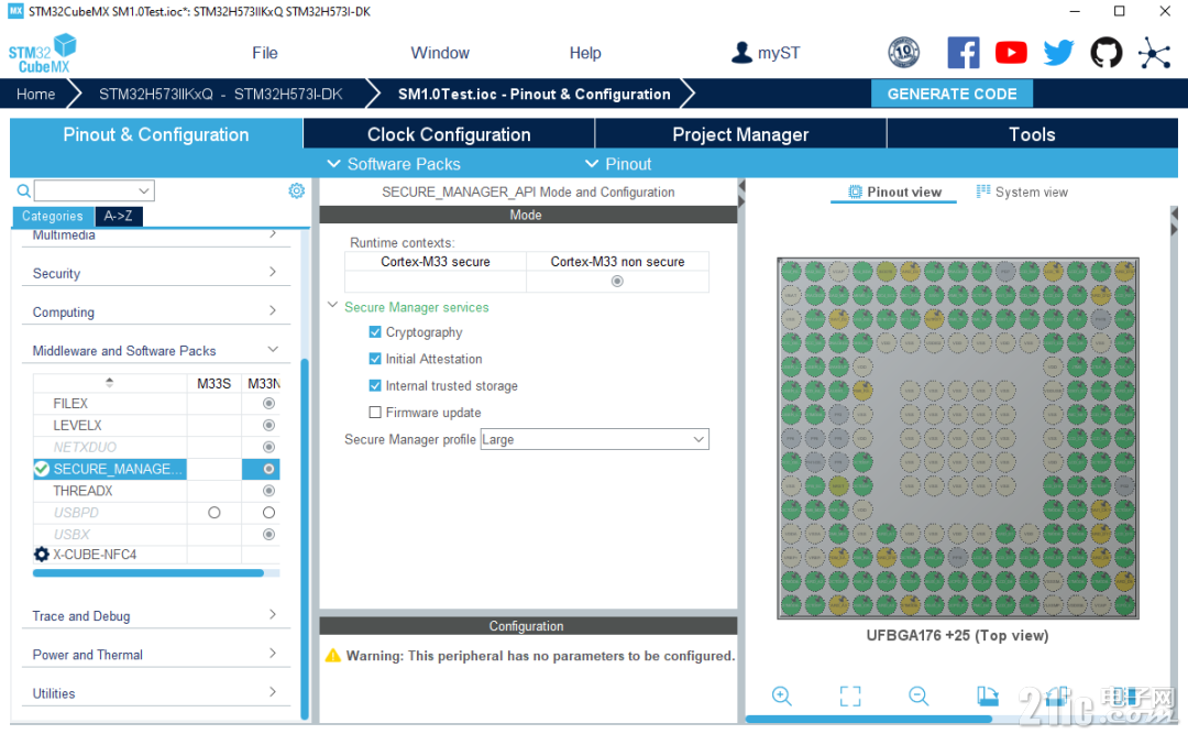

当使用Secure Manager时,工程师只需要生成一个TrustZone Non-Secure工程,用于开发自己的应用逻辑和功能,而安全启动,安全升级以及TrustZone安全侧的安全服务可以直接由Secure Manager的解决方案来提供支撑,无需另外开发,应用程序只需要调用PSA API就可以直接使用Secure Manager内嵌的安全存储、加解密、Attestation等功能。为达到这个目的,开发者只需要将Project设置为只包含Non-secure application的模式,并且从BootPath选项选择ST-iROT + ST-uROT + Secure Manager,就可以轻松配置。
完成BootPath选择之后,还可以在STM32CubeMX的”Pinout & Configuration”界面使能Secure Manager,并选择需要使用的Secure Service,这样STM32CubeMX就可以生成对应的Non-Secure App工程,这个工程中除了包含外设的始化代码以外,工程的linker会按照Secure Manager默认的存储空间布局进行更新,工程也会包含PSA API相关的头文件和Middleware部分的代码,应用工程可以调用Secure Manager提供的API,使用已经开发好的安全功能,同时工程的Build Action中也添加了postbuild脚本的执行,可以在App工程编译完成后自动产生签名加密打包的hex文件。
