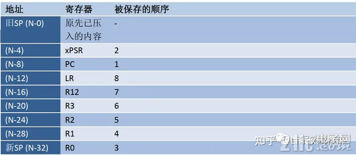

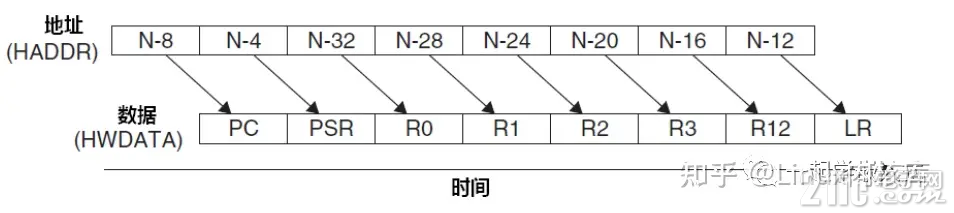

响应中断的第一个动作,就是自动保存现场的必要部分:依次把 xPSR, PC, LR, R12 以及 R3-R0 由硬件自动压入适当的堆栈中。
当响应异常时,当前的代码正在使用 PSP,则压入 PSP,也就是使用进程堆栈;否则就压入 MSP,使用主堆栈。一旦进入了服务例程,就将一直使用主堆栈。
入栈顺序以及入栈后堆栈中的内容,如下图所示。在自动入栈的过程中,把寄存器写入堆栈内存的时间顺序,并不是与写入的空间顺序相对应的。但是机器会保证:正确的寄存器将被保存到正确的位置 。
先把PC与 xPSR 的值保存,就可以更早地启动服务例程指令的预取——因为这需要修改PC;同时,也做到了在早期就可以更新 xPSR 中 IPSR 位段的值。

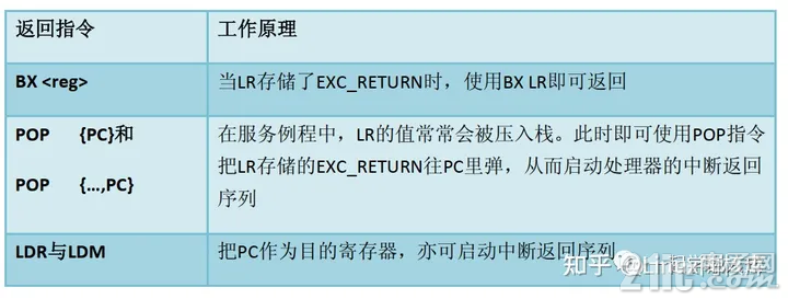

当异常服务例程执行完毕后,需要做一个“异常返回”动作,从而恢复先前的系统状态,才能使被中断的程序得以继续执行 。触发中断返回的指令:
有些处理器会使用特殊的返回指令来标示中断返回,例如 8051 就使用 reti。但是在 CM3 中,是通过向 PC 中写入 EXC_RETURN 来识别返回动作的。

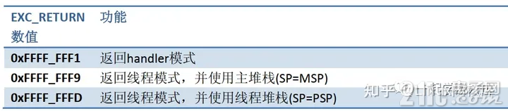

前面已经讲到,在进入异常服务程序后,将自动更新 LR 的值为特殊的 EXC_RETURN 。这是一个高 28 位全为1的值,只有[3:0] 的值有特殊含义:
当中断服务例程把这个值送往 PC 时,就会启动处理器的中断返回操作。因为 LR 的值是由 CM3 自动设置的,所以只要没有特殊需求,就不要改动它。
总结一下上表,可以得到,合法的 EXC_RETURN 值共3个:
如果主程序在线程模式下运行,并且在使用 MSP 时被中断,则在服务例程中 LR=0xFFFF_FFF9(主程序被打断前的 LR 已被自动入栈)。
如果主程序在线程模式下运行,并且在使用 PSP 时被中断,则在服务例程中 LR=0xFFFF_FFFD(主程序被打断前的 LR 已被自动入栈) 。

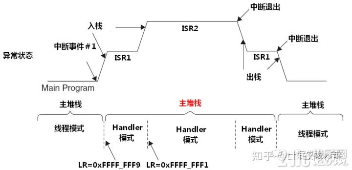

主程序运行在线程模式,且使用主堆栈,进入中断后,以及有中断嵌套情况下,模式切换和 LR 的变化如下图。
如果主程序在 Handler 模式下运行,则在服务例程中 LR = 0xFFFF_FFF1(主程序被打断前的LR已被自动入栈)。这时的所谓“主程序”,其实更可能是被抢占的服务例程。事实上,在嵌套时,更深层 ISR 所看到的 LR 总是 0xFFFF_FFF1。

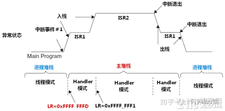

主程序运行在线程模式,且使用进程堆栈的情况下,LR 值的变化如下
通过这两张图,可以很好地理解异常返回值的变化情况。

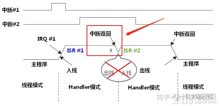

咬尾中断
Cortex-M3 内核为了缩短中断延迟,新增了 “咬尾中断” 机制。
当处理器在响应某个中断时,如果又发生低优先级或者相同优先级中断,则被阻塞。在当前的中断执行返回后,系统处理悬起的中断时,不再先POP,然后又把 POP 出来的内容PUSH回去;而是继续使用上一个中断已经 PUSH 好的成果。
这么一来,看上去好像后一个中断把前一个中断的尾巴咬掉了,前前后后只执行了一次 入栈/出栈 操作。于是,这两个异常之间的“时间沟”变窄了很多。
晚到中断
CM3 的中断处理还有另一个机制,这就是“晚到的异常处理”。
当 CM3 对某异常的响应序列还处在早期:入栈的阶段,尚未执行其服务例程时,如果此时收到了高优先级异常的请求,则本次入栈就成了为高优先级中断所做的了。
入栈后,将执行高优先级异常的服务例程。可见,它虽然来晚了,却还是因优先级高而优先执行。
比如,若在响应某低优先级 异常#1 的早期,检测到了高优先级 异常#2,则只要 #2 没有太晚,就能以“晚到中断”的方式处理:在入栈完毕后执行ISR #2。
如果 异常#2 来得太晚,以至于已经执行了 ISR #1 的指令,则按普通的抢占处理,这会需要更多的处理器时间和额外的堆栈空间。
在 ISR #2 执行完毕后,则以“咬尾中断”方式,来启动 ISR #1 的执行。
