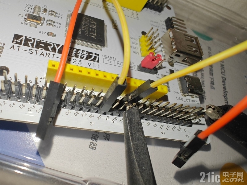

硬件连接如图:

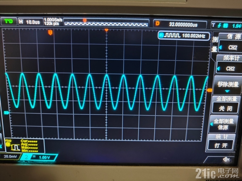

结合了DAC例程中的double_mode_dma_sinewave生成正弦波作为测试信号,PA4,PA5输出:
正弦波调到100kHz的频率,再高ADC部分采样失真就比较显著了。

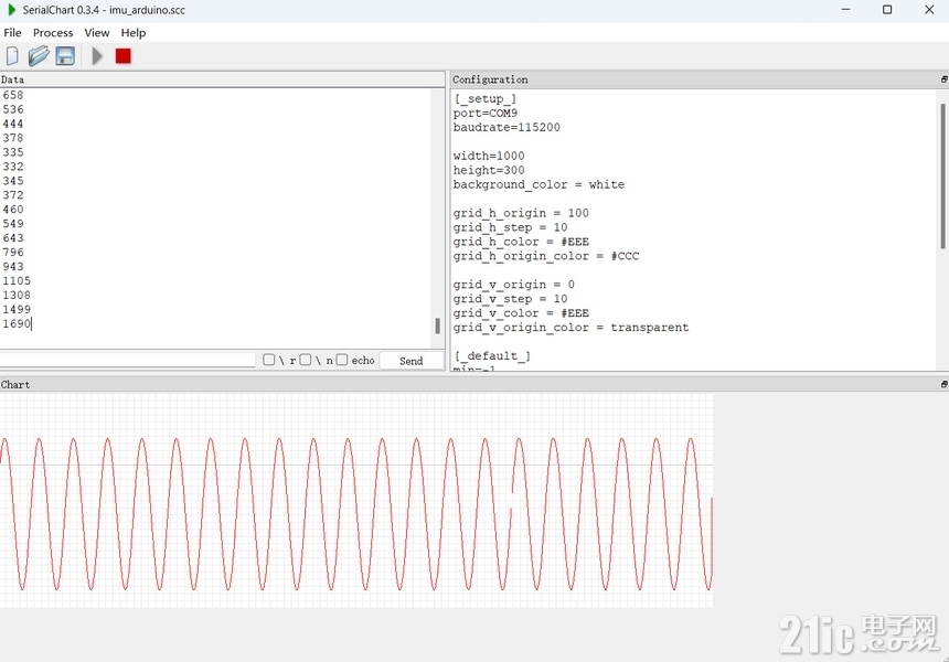

上位机的显示窗口一般是500~1000点,更多的话串口传输就比较慢了,而且有些串口波形显示的工具也不够稳定,会失去响应。
综合试验了不少工具,没有非常适合的,效率较好的vofa+波形只能滑动刷新,导致每帧波形中间会有推移划线的步骤。效果不大好,但是该软件比较稳定。
serialplotter也还好,也是滑动波形的。
serialchart更新波形比较合适,是逐点刷新,其余波形不用移动,但可惜这个软件太容易卡死,显然是处理大吞吐量不行。
而且这些串口工具协议也不够精简,字符模式编程比较简单,但是传送数据也要多些,一个点的数据要5个字节。
恐怕还是专门做个pc端工具才会好些(当然要做好也不容易)~
