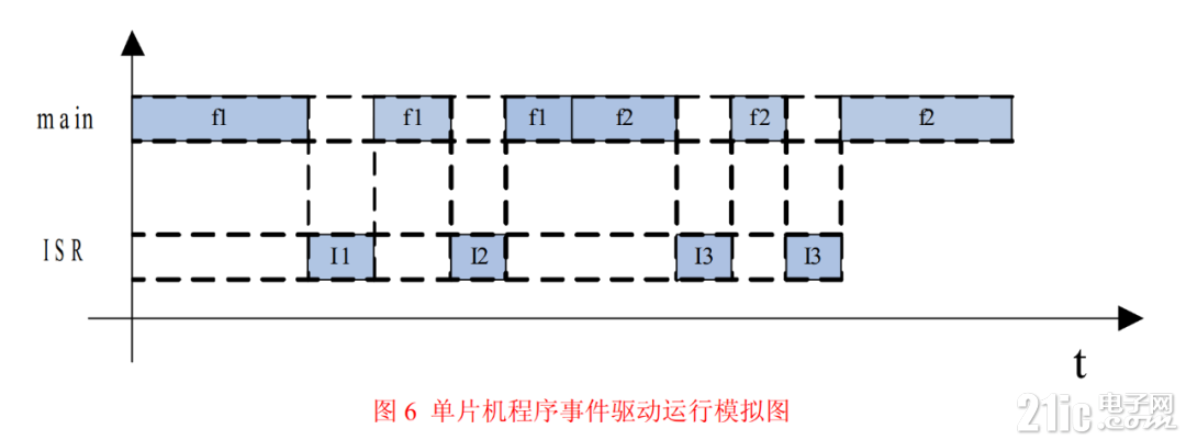

图 6 所示为某一时段单片机程序的执行情况,某些特殊情况下,会出现上面提到的两个问题。
图中, f1 为某事件的处理函数, f2 为另一事件的处理函数, I1、 I2、 I3 为 3 个不同事件触发的 ISR,假定 I1、 I2、 I3 分别对应事件 E1、 E2、 E3。从图中可以看出,主函数在调用事件处理函数 f1 的时候,发生了 2 次事件,主函数被 I1和 I2 中断了 2 次, I1 和 I2 执行的时候各自置位了相应的事件标志位。
函数 f1 返回后, 主函数又调用了另一个事件处理函数 f2, f2 执行期间先后发生了 2 次同样的事件, f2 被 I3 中断了 2次,对应的事件标志位被连续置位了 2 次。
在图 6 中我们当然可以看出 I1 先于 I2 执行,即事件 E1 发生在事件 E2 之前,但是主函数再次读取事件标志组 g_u8Evnt**Grp 的时候, 看到的是两个“同时” 被置位的标志位, 无法判断出事件 E1 和 E2 发生的先后顺序, 也就是说有关事件发生先后顺序的信息丢失了, 这就是前面说的第 1 个问题:不同事件集中爆发时,无法记录事件发生的前后顺序。
在程序清单 List9 中, 主函数在处理事件时, 按照程序预先设定好的顺序, 一个一个地处理发生的事件, 如果不同事件某时段集中爆发, 可能会出现事件的发生顺序和事件的处理顺序不一致的情况。倘若系统功能对事件的发生顺序敏感,那么程序清单 List9 中的程序就不能满足要求了。
同样的道理,如果 I3 对应的事件 E3 是程序清单 List9 中 EXI 那样的事件(这种事件没有缓冲机制), 事件 E3 第 2 次的发生就被遗漏了, 这就是前面所说的第 2 个问题:同一事件集中爆发时,容易遗漏后后面发生的事件。
如果系统功能对事件 E3 的发生次数敏感,程序清单 List9 中的程序也是不能满足要求的。既然事件驱动机制这样的实现方式存在缺陷, 那么有没有一种更好的实现方式呢?当然有!把事件转换成消息存入消息队列就能完美解决这个问题, 只不过大家不要对我这种自导自演的行文方式产生反感就好  。

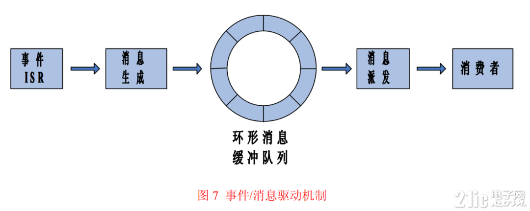

现在我们用消息+消息缓冲区的方式来记录事件,消息缓冲区就成了所有事件共用的缓冲区,无论发生的事件有没有额外的信息,一律以消息的形式存入缓冲区  。
为了记录事件发生的先后顺序,消息缓冲区应该做成以“先入先出” 的方式管理的环形缓冲队列。事件生成的消息总是从队尾入队,管理程序读取消息的时候总是从队头读取,这样,消息在缓冲区中存储的顺序就是事件在时间上发生的顺序,先发生的事件总是能先得到响应。
一条消息被读取之后, 管理程序回收存储这个消息的内存, 将其作为空闲节点再插入缓冲队列的队尾,用以存储将来新生成的消息。图 7 所示为使用了消息功能的事件驱动机制示意图。不知道有没有人对图中的“消费者”有疑问, 这个“消费者” 在程序中指的是什么呢?
既然这个事件/消息驱动机制是为系统应用服务的, 消费者当然就是指应用层的代码了, 更明确一点儿的话, 消费者就是应用代码中的状态机  。
用消息的方法来实现事件驱动机制完全解决了前面提到的那两个问题,即不同事件集中爆发时,无法记录事件发生的前后顺序。同一事件集中爆发时,容易遗漏后面发生的那次事件。对于第一种情况,消息(事件)在缓冲队列中是以“先入先出” 的方式存储的,存储顺序就代表了事件发生的先后顺序。

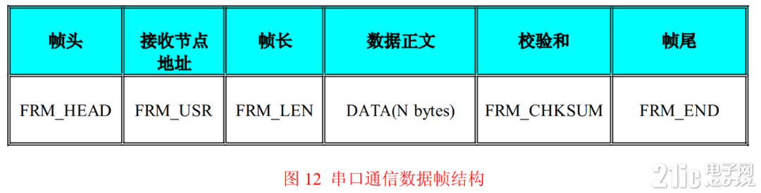

单片机和外界使用串口通信时大多以数据帧的形式进行数据交换,一帧完整的数据往往包含帧头、接收节点地址、帧长、数据正文、校验和帧尾等内容,图 12 所示为这种数据帧的常见结构。
图12 表明的结构只是数据帧的一般通用结构, 使用时可根据实际情况适当简化, 例如如果是点对点通信, 那么接收节点地址 FRM_USR 可省略;如果通信线路没有干扰, 可确保数据正确传输,那么校验和 FRM_CHKSUM 也可省略。
假定一帧数据最长不超过 256 个字节且串口网络中通信节点数量少于 256 个,那么帧头、接收节点地址、帧长、帧尾都可以用 1 个字节的长度来表示。虽然数据的校验方式可能不同,但校验和使用 1~4 个字节的长度来表示足以满足要求。

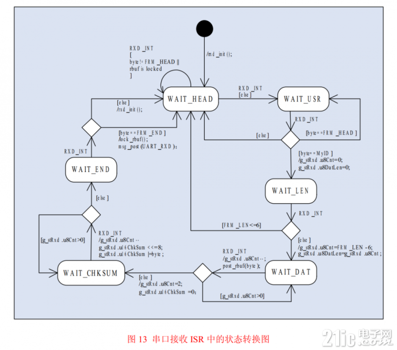

先说串口接收, 在裸奔框架 GF1.0 的结构里, 串口接收可以有 2 种实现方式:ISR+消息 orISR+缓冲区+消息。ISR+消息比较简单, ISR 收到一个字节数据,就把该字节以消息的形式发给应用层程序,由应用层的代码进行后续处理。这种处理方式使得串口接收 ISR 结构很简单,负担也很轻, 但是存在 2 个问题。
数据的接收控制是一个很底层的功能, 按照软件分层结构, 应用代码不应该负责这些工作,混淆职责会使得软件的结构变差;用消息方式传递单个的字节效率太低, 占用了太多的消息缓冲资源,如果串口波特率很高并且消息缓冲区开的不够大,会直接导致消息缓冲区溢出。
相比之下, ISR+缓冲区+消息的处理方式就好多了, ISR 收到一个字节数据之后, 将数据先放入接收缓冲区,等一帧数据全部接收完毕后(假设缓冲区足够大),再以消息的形式发给应用层,应用层就可以去缓冲区读取数据。
对于应用层来讲,整帧数据只有数据正文才是它想要的内容,数据帧的其余部分仅仅是数据正文的封皮, 没有意义。从功能划分的角度来看, 确保数据正确接收是 ISR 的职责, 所以这部分事情应该放在 ISR 中做,给串口接收 ISR 配一个状态机,就能很容易的解决问题。图 13为串口接收 ISR 状态转换图。
图13 中的数据帧使用 16 位校验和,发送顺序高字节在前,低字节在后。接收缓冲区属于 ISR 和主程序的共享资源,必须实现互斥访问,所以 ISR 收完一帧数据之后对缓冲区上锁, 后面再发生的 ISR 发现缓冲区上锁之后, 不接收新的数据, 也不修改缓冲区中的数据。
应用层程序收到消息, 读取缓冲区中的数据之后再对缓冲区解锁, 使能 ISR 接收串口数据和对缓冲区的写入。数据接收完毕后,应该校验数据,只有校验结果和收到的校验和相符,才能确信数据正确接收。
数据校验比较耗时,不适合在 ISR 中进行,所以应该放在应用代码中处理。这样实现的串口接收 ISR 比较复杂,代码规模比较大,看似和 ISR 代码尽量简短,执行尽量迅速的原则相悖, 但是由于 ISR 里面是一个状态机, 每次中断的时候 ISR 仅执行全部代码的一小部分,之后立刻退出,所以执行时间是很短的,不会比“ISR+消息” 的方式慢多少。
