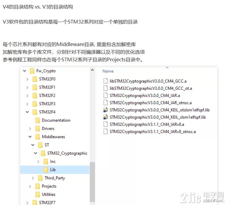

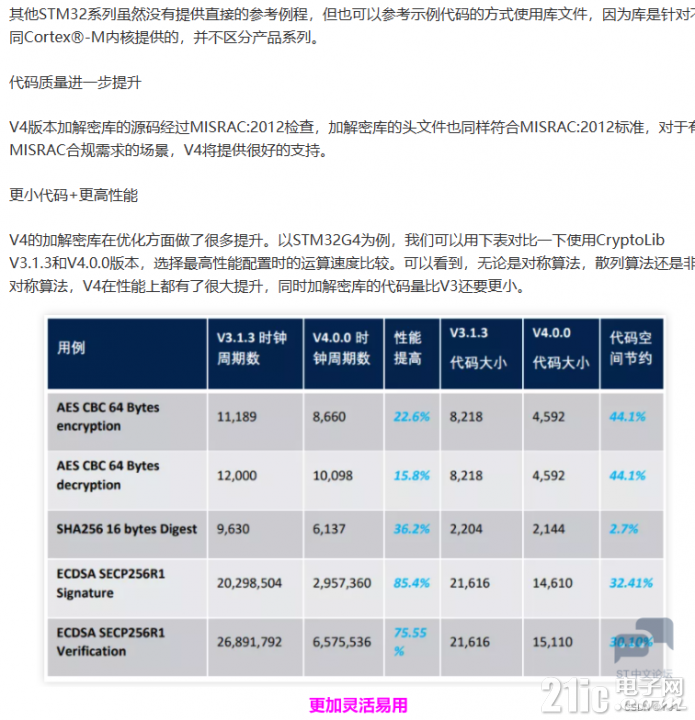

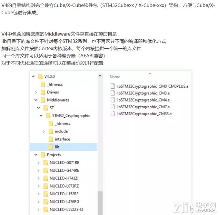

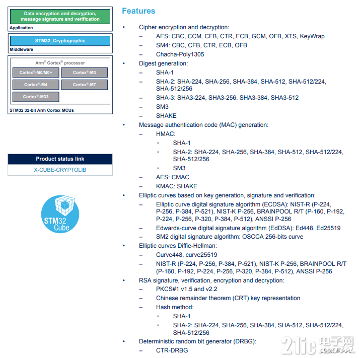

V3版本与V4版本比较
 楼主| 实际测量不符 发表于 2023-11-28 14:49 | 显示全部楼层
V4的参考例程则类似Cube/X-Cube包的结构,在Projects目录下的各个系列的子目录中提供。

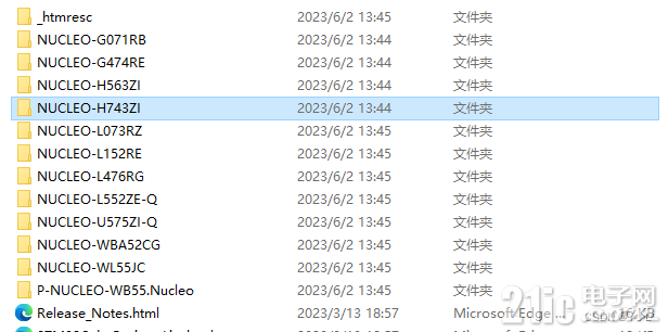

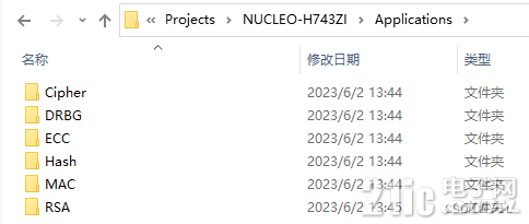

在【projects】文件夹下有很多ST的芯片的不同加密算法的加密实例,我们自己写程序时就可以参考里面的实例进行修改和使用,如下所示:

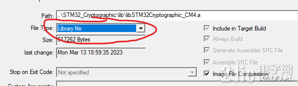

2.添加加密库lib文件中.a后缀的库,我这里是M4内核的
 楼主| 实际测量不符 发表于 2023-11-28 14:51 | 显示全部楼层
如果添加的.a后缀编译不识别就进行如下操作配置成库文件:

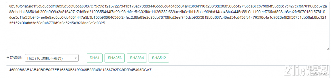

验证加密库
验证的话可以直接在移植文件夹的【Projects】内找到相同内核的芯片选择一个你要使用的加密方式将其main文件拷贝到你的工程中修改后进行验证,我这里使用的是AES加密,程序如下:

 楼主| 实际测量不符 发表于 2023-11-28 14:52 | 显示全部楼层
结果:
验证:
