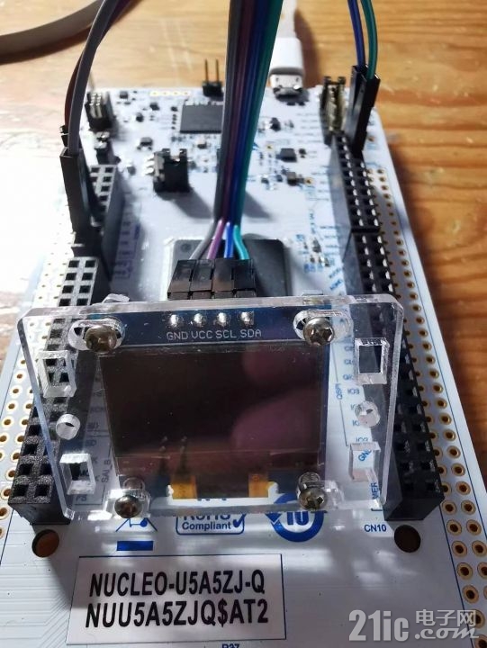

一、硬件连接
NUCLEO-U5A5ZJ-Q开发板提供了Arduino兼容接口,我手头有之前在Arduino Uno R3上使用的SSD1306 OLED,IIC接口的,可以应用上来。

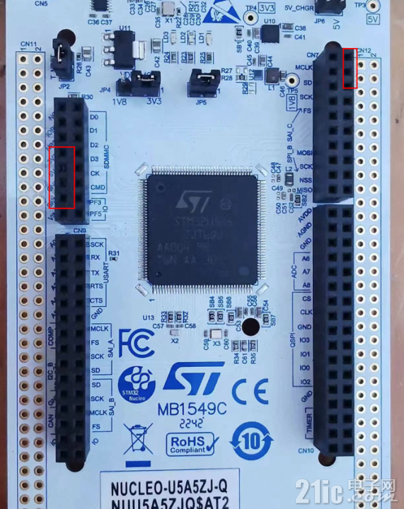

查看手册,可以得知Arduino兼容接口部分IIC接口的位置:
在开发板上的实际位置如下:
然后,将IIC接口的SSD 1306 OLED连接到Arduino兼容引脚:
一定要注意你所使用的SSD1306 OLED的驱动电压是5V还是3.3V, 不然可能会烧毁。

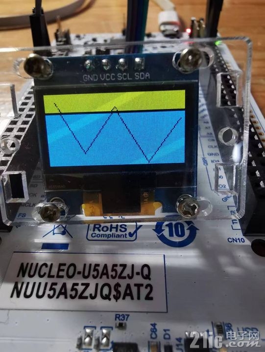

编译烧录后,运行结果如下:
我所使用的SSD 1306 OLED为底色上黄下蓝,所以看到是有颜色的,但实际显示的时候,就是底色能使上面的颜色,显示文本只有黑色一种。
三、图形的绘制
使用LVGL,还可以在SSD1306 OLED上面绘图。
不过需要注意的是,毕竟SSD1306分辨率有限,显示颜色只有单色,所以效果一般,但用于一些基础信息的显示,还是可以的。
下面就演示在SSD1306 OLED上面,根据给定的坐标点,画一条折线:
  1. lv_obj_clean(lv_scr_act());
  2.     static lv_point_t line_points[] = { {5, 15}, {30, 50}, {60, 20}, {90, 60}, {120, 30} };
  3.     /*Create style*/
  4.     static lv_style_t style_line;
  5.     lv_style_init(&style_line);
  6.     lv_style_set_line_width(&style_line, 1);
  7.     // lv_style_set_line_color(&style_line, lv_palette_main(LV_PALETTE_WHITE));
  8.     lv_style_set_line_rounded(&style_line, true);
  9.     /*Create a line and apply the new style*/
  10.     lv_obj_t * line1;
  11.     line1 = lv_line_create(lv_scr_act());
  12.     lv_line_set_points(line1, line_points, 5);     /*Set the points*/
  13.     lv_obj_add_style(line1, &style_line, 0);
  14.     lv_obj_center(line1);
  15.         lv_task_handler();
在上述代码中,先定义了一个一批坐标到 line_points,然后定义划线的样式 style_line,再使用 lv_line_create 创建 Line对象,使用lv_line_set_points添加要绘制的处理的折线点,以及使用 lv_obj_add_style 设置样式。
最终的显示效果如下:
