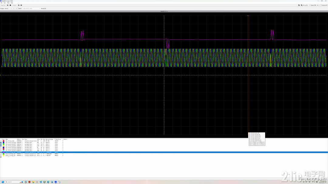

guozq980|  楼主 | 2023-12-16 15:31 | 只看该作者 |只看大图 回帖奖励 |倒序浏览 |阅读模式
GD32F470 ADC0_ADC1_ADC2_所有的ADC工作在常规并行模式,DMA传送数据,怎么每隔一段时间数据就错位了?

Screenshot 2023-12-16 152431.png (143.03 KB )
Screenshot 2023-12-16 152353.png (82.96 KB )
guozq980|  楼主 | 2023-12-16 15:34 | 只看该作者
图中黄、兰、绿是三个通道的测量值,每30个周波就错位一次
