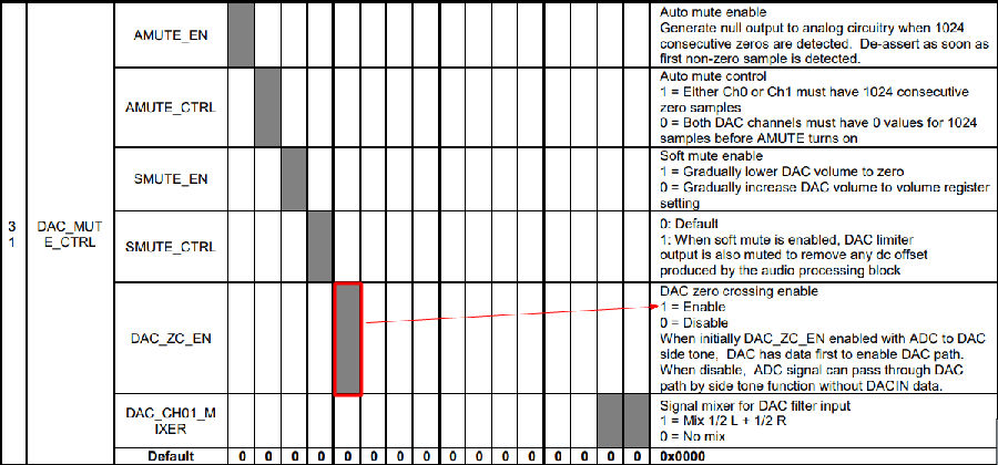

解决方法:
1,开启NAU88L24 DAC Zero Crossing的功能,会有一定的缓解作用。
  见下面nau8824寄存器
开启NAU88L24 DAC Zero Crossing的修改方法可以参考如下:
用 amixer 将 audio codec 的 Headphone zero cross 功能打开.
语法為 amixer cset numid=xx 1 (xx 為 Headphone ZC Switch 的 number id)
numid 可通过 amixer control 命令, 寻找 'Headphone ZC Switch', 可得知对应的 number id
