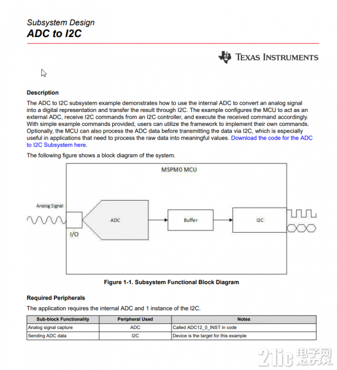

例程位于官方SDK下面,如下图所示:
