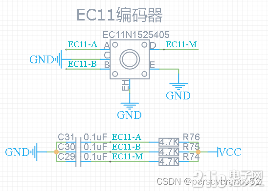

EC11编码器部分的原理图:

stm32cubemx配置
将EC11中键引脚配置为输入模式、开启内部上拉模式,其余2个引脚配置为外部中断引脚(一个配置为下降沿中断,另外一个配置为上、下降沿中断,这一点很关键!)。
