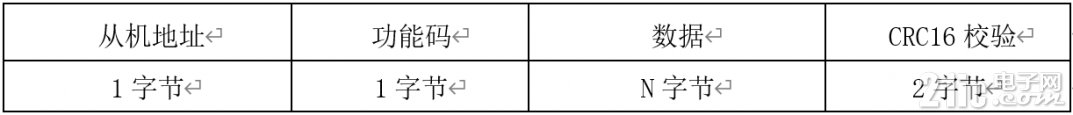

二、协议框架
MODBUS的帧(报告)形式:RTU帧。框架的一般形式如下图所示:、

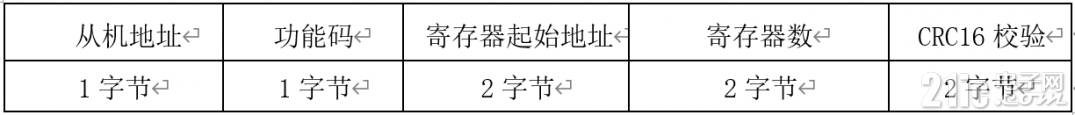

MODBUS的帧根据主从方式分为两种:询问帧和应答帧。
下图为RTU帧的询问帧:

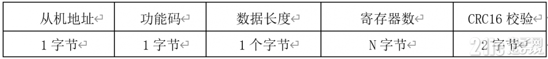

下图为RTU帧的一般应答帧:
