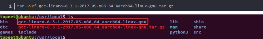

1 下载网盘资料下的交叉编译器,网盘路径为:“XXX”,将下载的交叉编译器拷贝到Ubuntu的/usr/local目录下,如下图(图4-1)所示:
2 输入以下命令,解压交叉编译编译器压缩包,解压完毕会生成“gcc-linaro-6.3.1-2017.05-x86_64_aarch64-linux-gnu”文件夹,这是实验需要的交叉编译工具,如下图(图4-2)所示:

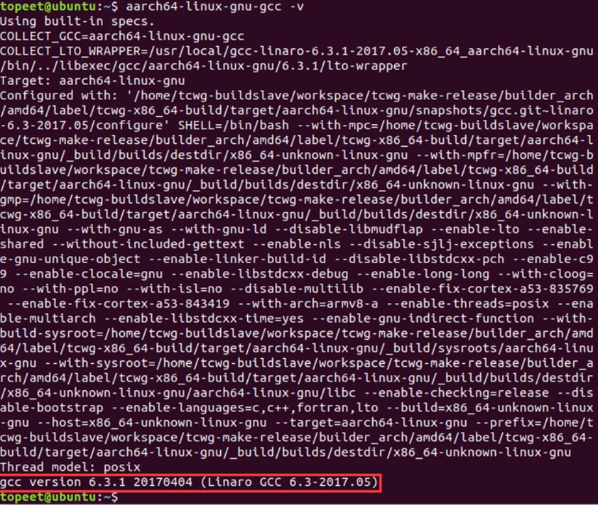

4 保存退出,在终端输入“reboot”命令重新启动Ubuntu系统,使交叉编译环境生效。Ubuntu系统重新启动之后,登录到系统后,打开终端,输入命令“aarch64-linux-gnu-gcc -v”,如果终端有如下图(图4-4)所示的打印信息,说明交叉编译环境搭建成功。如果没有出现如下图(图4-4)的打印信息,需要检查上一步骤是否设置正确。

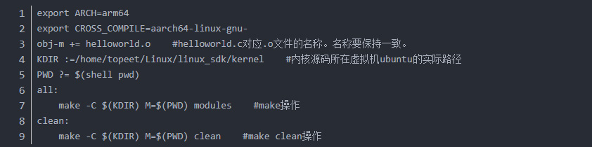

编译驱动程序还需要使用Makefile文件。我们为helloworld.c编写一个简单的Makefile,Makefile文件和源文件helloworld.c位于同一级目录,代码如下(图4-5)所示:
代码解释如下:
第1行设置ARCH变量为arm64
第2行设置交叉编译器前缀为aarch64-linux-gnu-
第3行obj-m += <文件>:将指定的文件(需要是以.o结尾)设为编译时以模块形式编译
第4行是设备树内核的源码路径,请大家根据实际内核路径进行修改。
第5行是获取当前目录的变量
第7行是编译make操作,会进入内核源码的路径,然后把当前路径下的代码编译成模块。
第9行是清除编译文件
编写完成如下图(图4-6)所示:

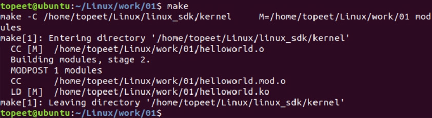

有了Makefile以后,输入“make”命令就可以编译helloworld驱动模块,如下图(图4-7)所示:
编译完生成helloworld.ko目标文件就是我们需要的内核模块。内核模块是以ko为后缀名,如下图(图4-8)所示:

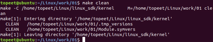

输入“make clean”命令清除编译文件,如下图(图4-9)所示:

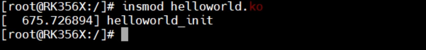

在上个小节中编译了驱动模块helloworld.ko,在RK3568开发板上通过“insmod helloworld.ko”命令可以加载驱动,在加载驱动模块的时候会执行驱动入口的函数,也就是helloworld程序中的helloworld_init函数,所以可以看到打印出来的字符串信息“helloworld_init”。如下图(图4-10)所示:

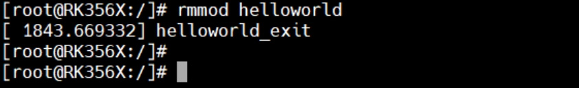

如果要卸载helloworld内核模块,可以通过“rmmod helloworld”命令来卸载驱动模块,同理在卸载驱动模块的时候会执行驱动出口的函数,所以可以看到驱动出口函数打印出来的字符串信息“helloworld_exit”,如下图(图4-11)所示:

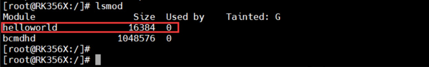

lsmod 命令可以列出已经载入Linux内核模块,在helloworld驱动加载之后,查看内核中加载的模块,如下(图4-12)所示:
