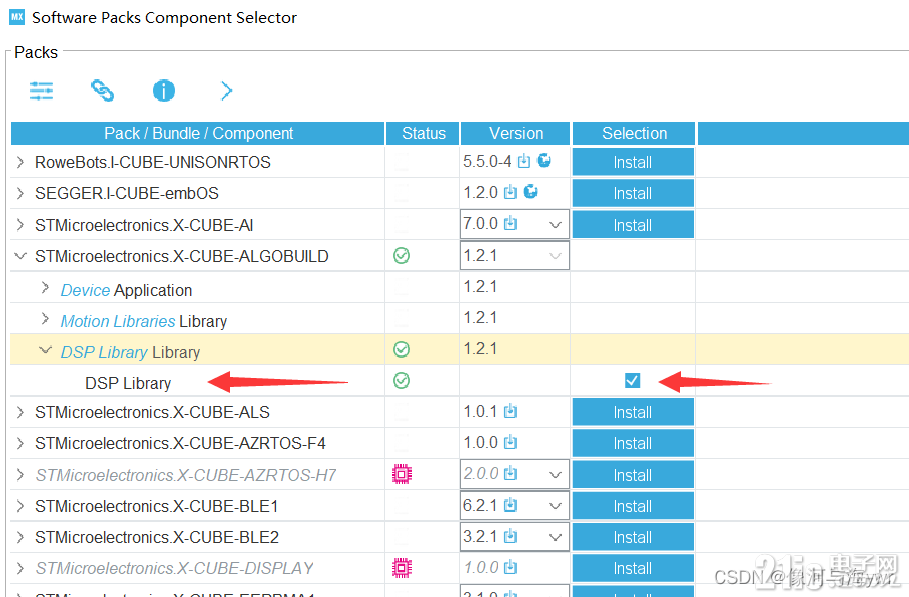

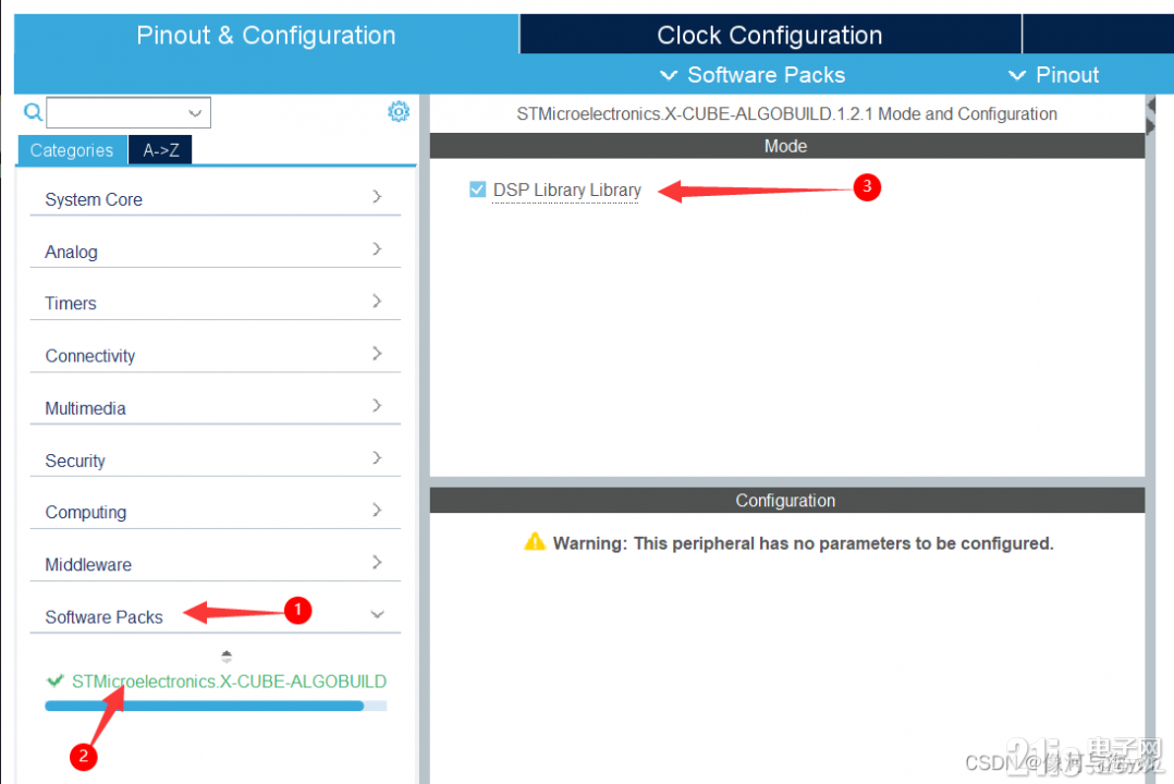

添加DSP库
可以从MDK中添加,可以手动添加,这里演示从STM32CubeMX添加
 楼主| 慢动作 发表于 2024-2-29 19:56 | 显示全部楼层
如果没有安装先点击Install,安装完之后点击框框选中
 楼主| 慢动作 发表于 2024-2-29 19:57 | 显示全部楼层
选择添加DSP库

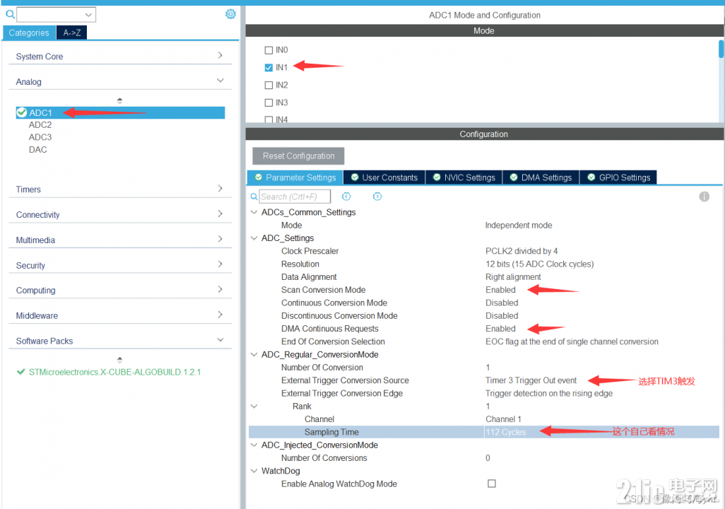

配置定时器触发ADC
这里以TIM3触发ADC1-CH1为例
TIM3挂在APB1上, APB1默认timer时钟为84MHz,这里配置TIM3频率为84000000/(42*100)=20000Hz=20KHz
即采样频率为20KHz,50us触发一次ADC采一次数据,如果是1024个点0.0512s可以采完一次

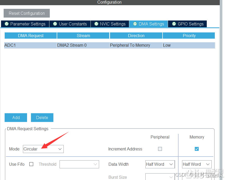

配置ADC,先打开DMA
别忘了点circular

ADC基础设置
 楼主| 慢动作 发表于 2024-2-29 19:58 | 显示全部楼层

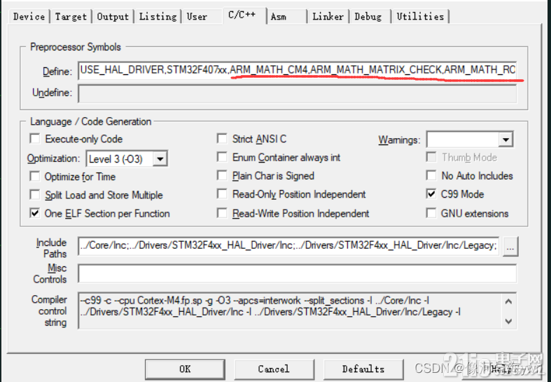

添加宏
ARM_MATH_CM4//F4是这个
ARM_MATH_MATRIX_CHECK
ARM_MATH_ROUNDING
