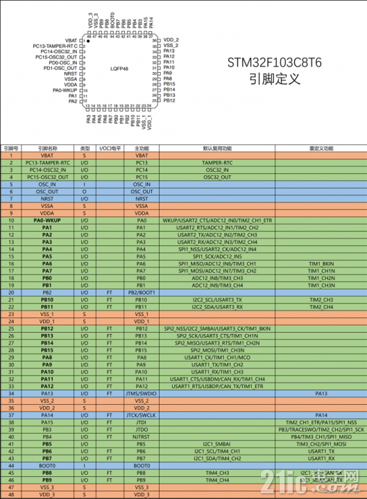

芯片的供电引脚
引脚表橙色的是芯片的供电引脚,其中VSS/VDD是芯片内部数字部分的供电,VSSA/VDDA是芯片内部模拟部分的供电,这4组以VDD开头的供电都是系统的主电源,正常使用时,全部都要接3.3V的电源上,VBAT是备用电池的引脚,如果要使用STM32的BKP和RTC,这个引脚就必须接备用电池,用来维持BKP和RTC主电源掉电后的供电,VBAT只有一根电源正,接的时候GND要与VDD共地。如果没有外部电池,参考手册建议VBAT引脚接到VDD并接一个100nf的滤波电容。

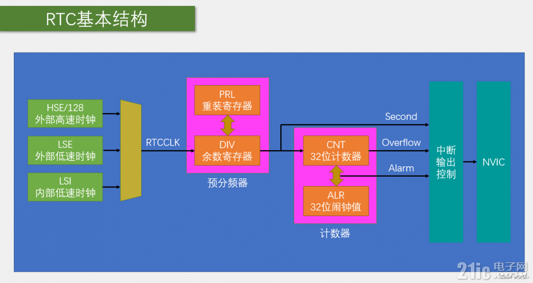

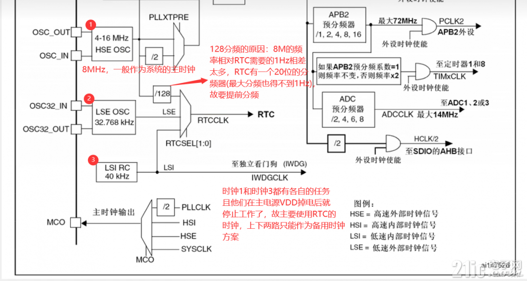

6、可选择三种RTC时钟源:
    HSE时钟除以128(通常为8MHz/128)
    LSE振荡器时钟(通常为32.768KHz)
    LSI振荡器时钟(40KHz)

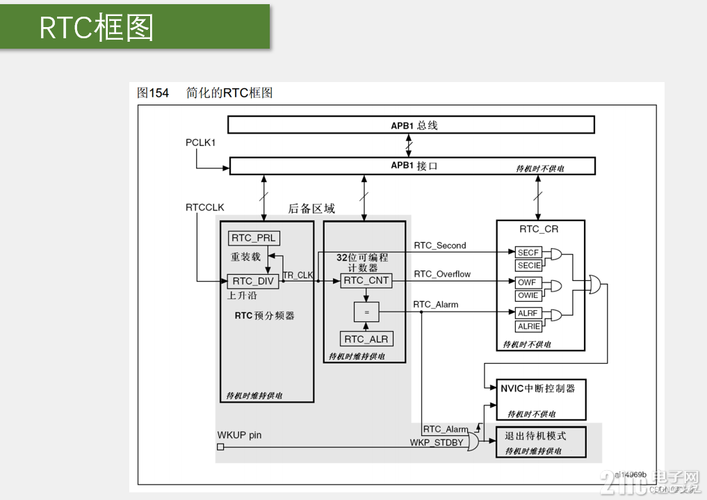

1、框图分为4个部分,上面是APB1总线读写部分(RTC是APB1总线上的设备),左边是核心的分频,计数计时部分,右边是中断输出使能和NVIC部分,下边是与PWR有关的部分(RTC的闹钟可以唤醒设备,退出待机状态),图中灰色部分在主电源VDD掉电后,可由VBAT维持供电,继续工作。
 楼主| o88ne 发表于 2024-2-29 20:07 | 显示全部楼层
2、RTCCLK是RTC的时钟源选择,共有3中选择。
RTC_PRL寄存器的值是n就是n+1倍分频,比如n=6就是7分频。(n就是计数目标)

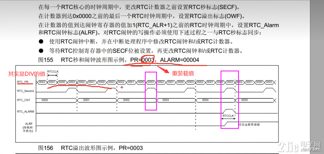

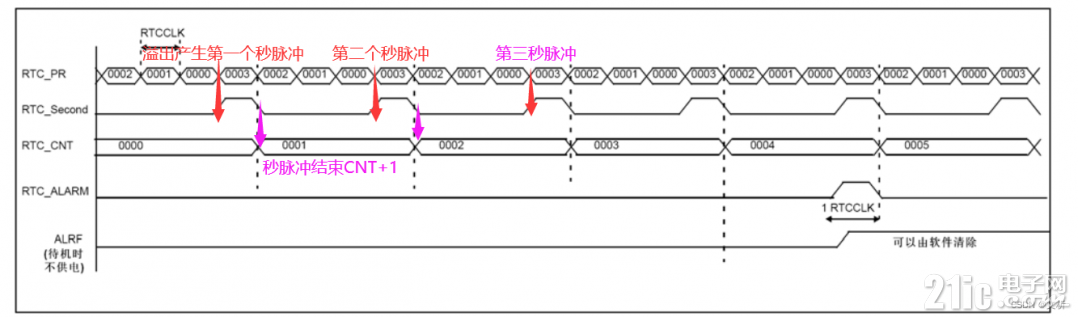

RTC_DIV计数器是一个自减计数器,来一个脉冲计数器减1,计数值减至0后再来一个脉冲溢出时由PRL重装载设定值。比如:DIV可以保持初始值为0,首次来一个脉冲,计数值溢出重载为32767,之后来一个脉冲减1,一直减至0,再来一个脉冲计数值重载,反复循环,详细看下图。两个秒脉冲的间隔就是32768个RTCCLK单位时间间隔。

3、当RTC_CNT和RTC_ALR的值相等时,这时就会产生RTC_Alarm信号,一路通向中断,可以在中断中执行一些操作,另一路通向待机部分,可以让单片机退出待机模式(WK_UP也可以使设备退出待机模式)。右边3个中断分别是秒中断,溢出中断和闹钟中断。F结尾的是中断标志位,IE结尾的是中断使能。
