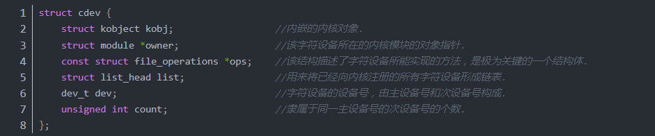

字符设备初始化所用到的函数为cdev_init(…),在对该函数讲解之前,首先对cdev结构体进行介绍。
Linux 内核中将字符设备抽象成一个具体的数据结构 (struct cdev), 我们可以理解为字符设备对象,cdev 记录了字符设备号、内核对象、文件操作file_operations结构体(设备的打开、读写、关闭等操作接口)等信息,struct cdev 结构体定义在“内核源码/include/linux/cdev.h”文件中(在编写驱动程序的时候要加入该文件的引用),如下(图10-1)所示:
关于该结构体参数的注释在上图已经添加,设备初始化所用到的函数为cdev_init(),该函数同样在“内核源码/include/linux/cdev.h”文件中所引用如下(图10-2)所示:

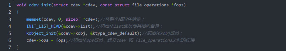

该函数的详细内容在“内核源码/include/fs/char_dev.c”文件中定义,如下(图10-3)所示:
图 10-3
函数作用:
​初始化传入的cdev 类型的结构体,并与自定义的file_operations * 类型的结构体进行链接。
参数含义:
​cdev: 要传入的cdev类型结构体,为要初始化的字符设备。
​fops:要传入的file_operations *
类型结构体,关于file_operations结构体的相关的知识会在下一章节进行讲解。
**函数返回值:**无返回值。

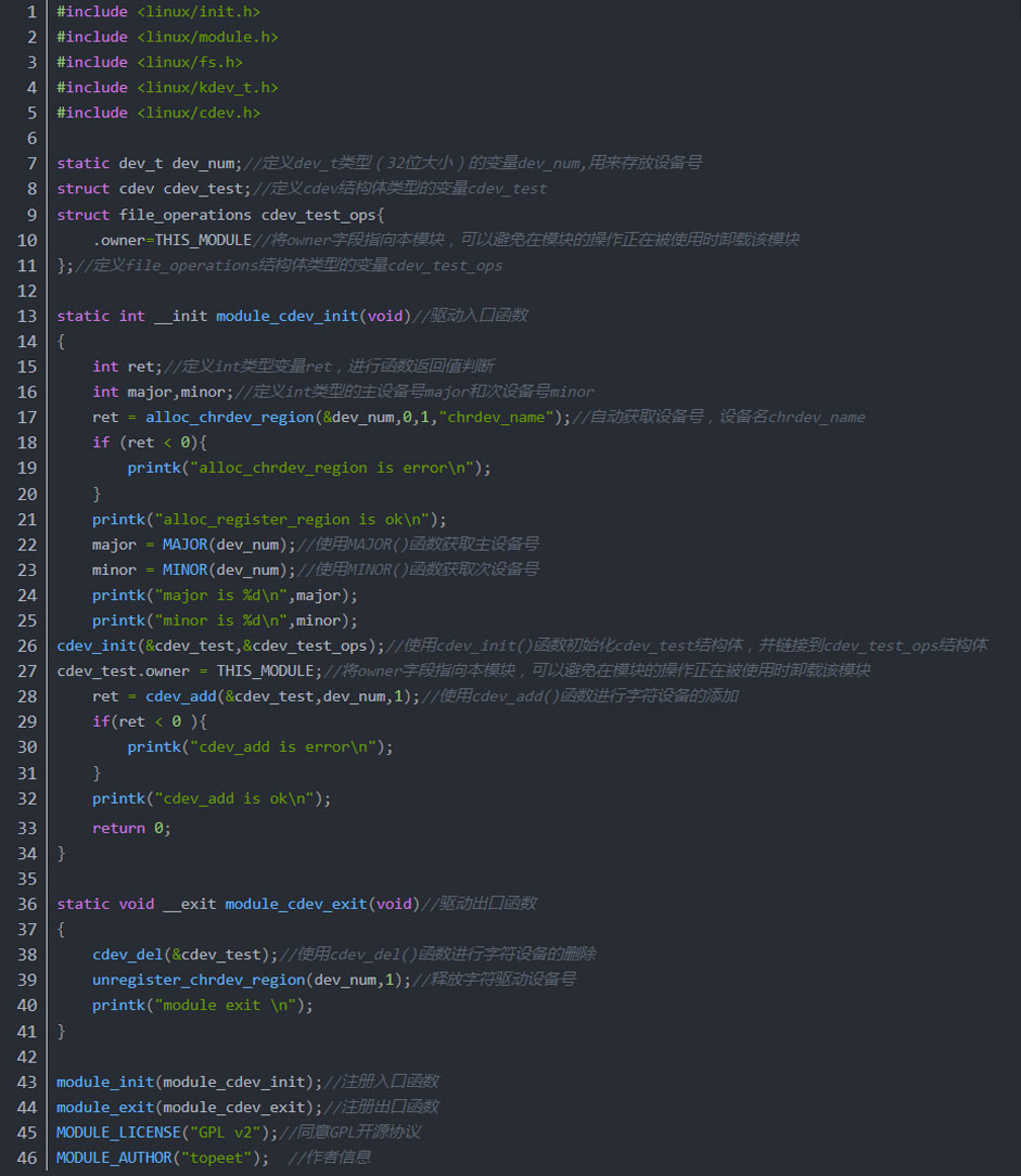

10.2 实验程序的编写
本实验对应的网盘路径为:iTOP-RK3568开发板【底板V1.7版本】\03_【iTOP-RK3568开发板】指南教程\02_Linux驱动配套资料\04_Linux驱动例程\05。
本实验采用动态申请设备号的方式进行设备号的申请,然后对设备进行注册,并将申请到的主设备号和次设备号以及设备注册情况打印到终端上。
编写完成的cdev.c代码如下(图10-6)所示
相较于上一章节实验,本章节的代码去掉了静态申请设备号部分代码,并在申请设备号完成之后注册了相应的字符设备,并在驱动出口函数中添加了相应的字符设备删除代码(相关代码已加粗)。
需要注意的是,字符设备的注册要放在申请字符设备号之后,字符设备的删除要放在释放字符驱动设备号之前。

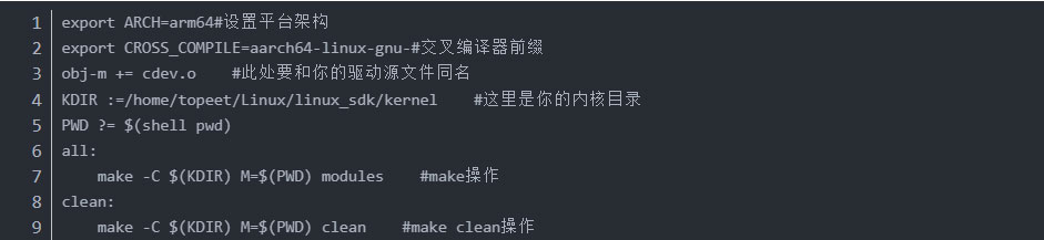

在上一小节中的cdev.c代码同一目录下创建 Makefile 文件,Makefile 文件内容如下(图10-7)所示:
对于Makefile的内容注释已在上图添加,保存退出之后,来到存放parameter.c和Makefile文件目录下,如下图(图10-8)所示:

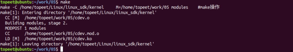

然后使用命令“make”进行驱动的编译,编译完成如下图(图10-9)所示:
编译完会生成 cdev.ko目标文件,如下图(图10-10)所示:
至此我们的驱动模块就编译成功了,下面进行驱动的运行测试。

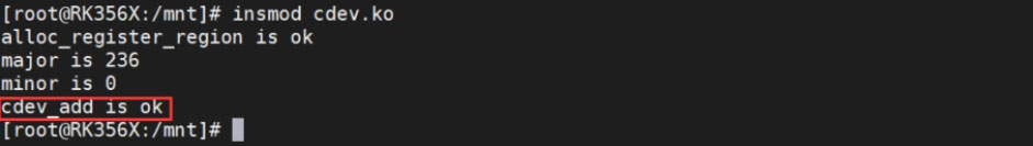

开发板启动之后,使用以下命令进行驱动模块的加载,如下图(图10-11)所示:
insmod cdev.ko

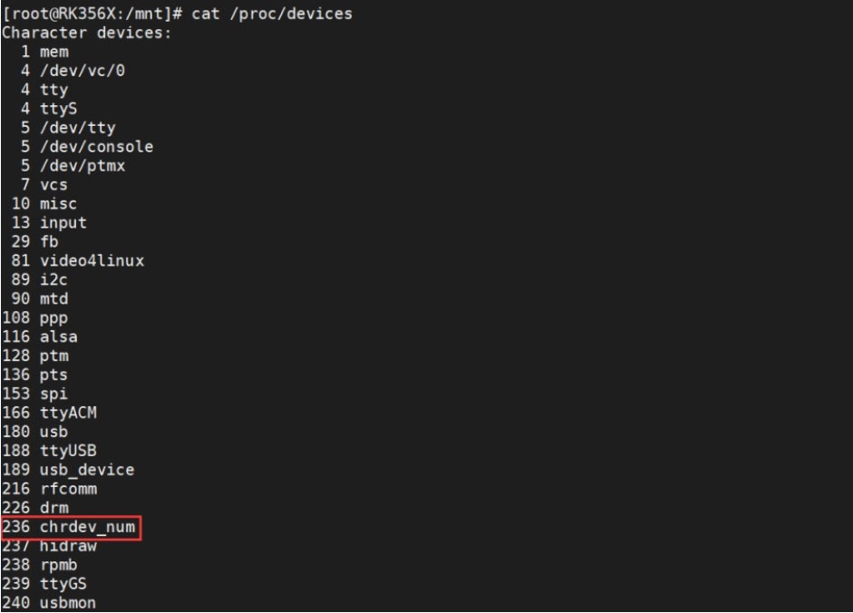

可以看到动态申请设备号成功了,主设备号为236,次设备号为0,然后使用以下命令进行注册设备号的查看,如下图(图10-12)所示:
cat /proc/devices
可以看到主设备号236的设备名为chrdev_name,和驱动程序中设置的设备名称相同,证明字符设备注册成功了,最后可以使用以下命令对驱动进行卸载,卸载完成如下图(10-13)所示:
