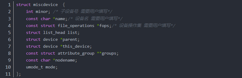

在驱动中使用miscdevice结构体描述misc设备,该结构体定义在“内核源码/include/linux/miscdevice.h”文件中(在下面的实验代码中需要加入该头文件的引用),具体内容如下所示:
定义一个misc 设备,一般只需要填充minor、name、fops 这三个成员变量。
minor指次设备号,可以从“内核源码/include/linux/miscdevice.h”文件中预定义的次设备号挑选,也可以自行定义子设备号(没有被其他设备使用即可),通常情况下将该参数设置为MISC_DYNAMIC_MINOR,表示自动分配子设备号。
name表示misc设备的名字。misc设备驱动注册成功之后,会在dev目录下生成名为name的设备节点。
fops 指向了file_operations的结构体,表示字符设备的操作集合。

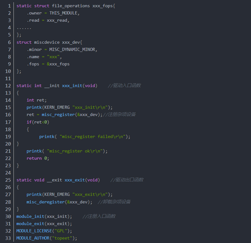

MISC驱动一般使用以下结构:

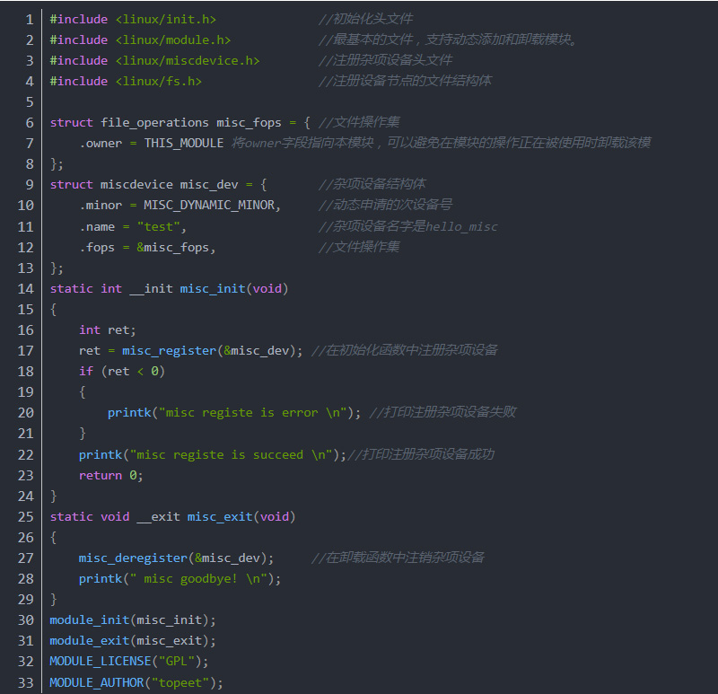

本小节将编写最简单的misc驱动,在驱动入口函数中通过misc_register(…)函数注册杂项设备驱动,在驱动出口函数中通过misc_deregister(…)函数注销杂项设备驱动。编写完成的miscdevice.c代码如下所示:

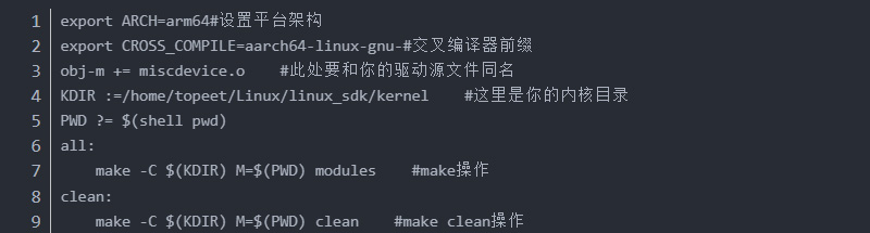

在上一小节中的miscdevice.c代码同一目录下创建 Makefile 文件,Makefile 文件内容如下所示:
Makefile保存退出之后,来到存放miscdevice.c和Makefile文件目录下,如下图(图13-1)所示:

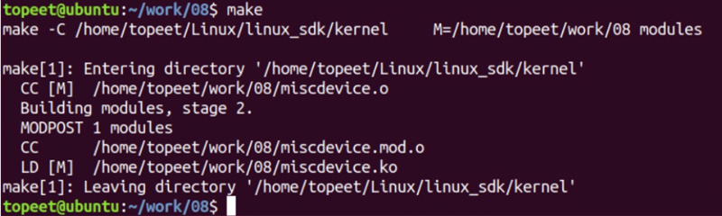

然后使用命令“make”进行驱动的编译,编译完成如下图(图 13-2)所示:

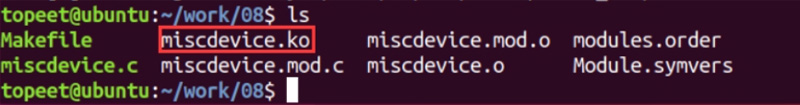

编译完生成 miscdevice.ko目标文件,如下图(图 13-3)所示:

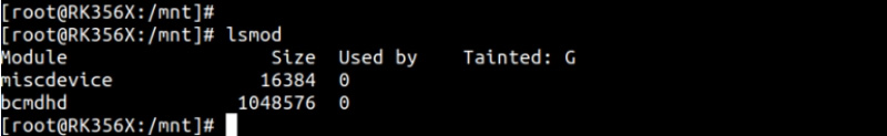

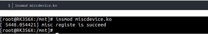

可以看到驱动加载之后,打印“misc registe is succeed”,说明misc驱动注册成功。输入以下命令查看加载的驱动模块,驱动加载成功如下(图13-5)所示:

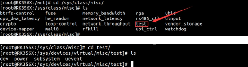

然后来到/sys/class/misc目录下,可以看到名为“test”的文件夹已经被创建了,在/sys/class/misc目录下有misc类的所有设备,每个注册的杂项设备对应一个文件夹目录,如下图(图13-6)所示:

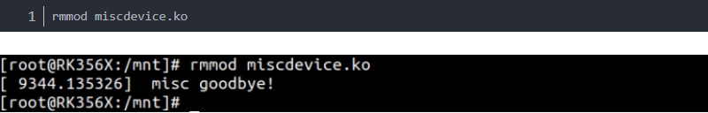

从上图可以看出,/dev/test这个杂项设备的主设备号为10,次设备号为53,最后可以使用以下命令对驱动进行卸载,卸载完成如下图(图 13-9)所示:
