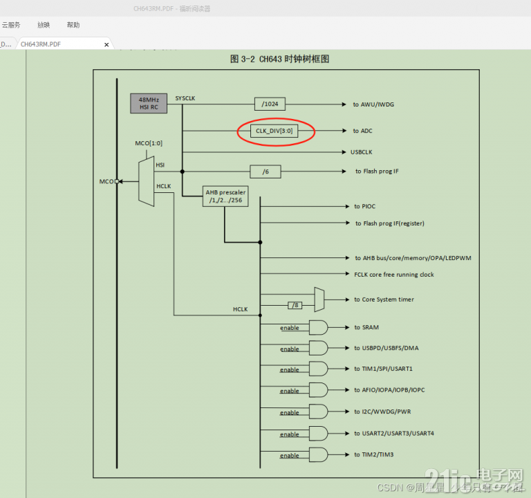

一、手册阅读
初始化时钟源采用6分频
ADC_CLKConfig(ADC1, ADC_CLK_Div6);
一个ADCCLK为 1/(48m/6) s  = 1/8 us
设置的采样周期为11
ADC_RegularChannelConfig(ADC1, ch, 1, ADC_SampleTime_11Cycles);
TCONV = 采样时间 + 13TADCCLK
一个通道总的采样时间: 1/8us * (11+13) = 3us.

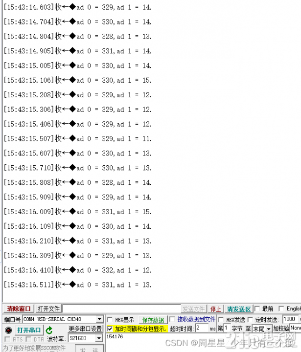

//  验证采集第0个通道和第1个通道  两个通道的电压值
void test_ad_fun(void)
    while(1){
        u16 ad_0_val = 0;
        u16 ad_1_val = 0;
        Delay_Ms(100);
        ad_0_val = Get_ADC_Val(0);
        ad_1_val = Get_ADC_Val(1);
//        Get_ADC_Val(3);
//        Get_ADC_Val(4);
        PRINT("ad 0 = %d,ad 1 = %d.\n",ad_0_val,ad_1_val);
三、调试
四、验证

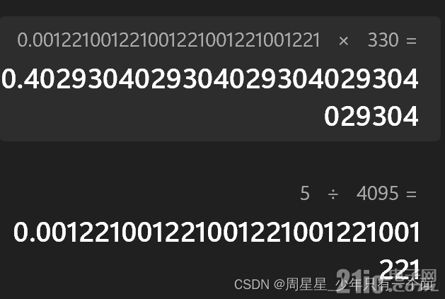

给通道0的引脚接入0.4v 电压 验证打印出来ad值为330 左右
ADC是12bit精度  参考电压就是供电电压 我用usb供电所以参考电压就是5v

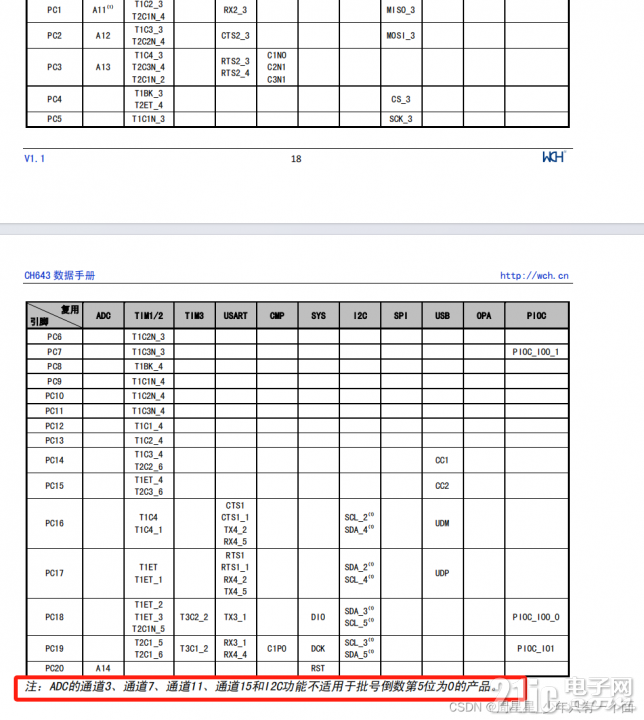

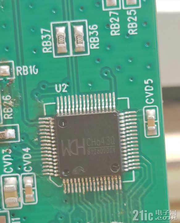

五、沁恒微的一个坑,,
部分批次的IC 不支持ADC通道3,5,11等还有不支持 IIC

问天少年 发表于 2024-5-23 16:20 | 显示全部楼层
应该是小封装的不支持那几个通道吧
