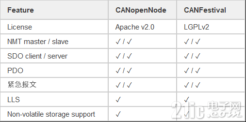

CANopenNode vs CAN Festival
表1
CANopenNode和CANFestival都是用于在嵌入式系统上实现CANopen协议通信的开源软件协议栈。需要注意的是它们使用了不同的开放程度的开源协议。CANFestival使用LGPLv2开源协议。这意味着CANFestival的源代码虽是免费提供的,任何人都可以使用、修改和分发,只要任何衍生作品使用相同的GPL许可证,但如果一个公司在产品中使用CANFestival,他们也必须按照同样的LGPLv2开源协议提供其产品的源代码。而CANopenNode使用 Apache v2.0开源协议,这是一个自由度比LGPLv2更为开发的一个开源协议,允许在使用软件方面有更大的灵活性。任何人都可以使用、修改和发布CANopenNode,甚至用于商业目的,而不需要发布其衍生作品的源代码。

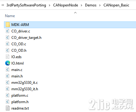

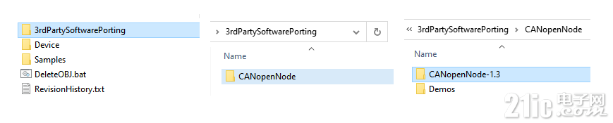

这里我们在 CANopenNode 文件夹下创建 Demos 文件夹用于按照LibSamples的样例结构创建关于 CANopenNode 相关的样例工程。接下来将CANopenNode源码中提供的example文件夹的结构如下图2所示,其中CO_OD.c/h是 CANopen中使用到的对象字典, 我们将这两个文件复制到  Demos/CANopen_Basic 文件夹下。main.c是 CANopenNode的主程序文件,我们将原有的main.c文件进行替换。
图2

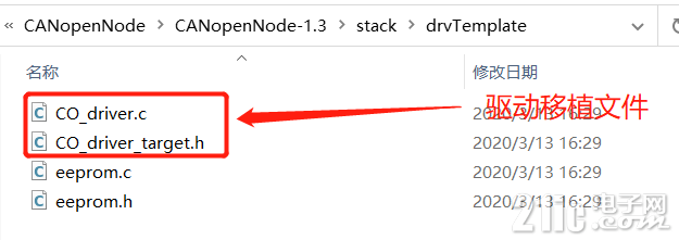

将如图3所示的位于CANopenNode-1.3/stack/drvTemplate文件夹下的CO_driver.c及CO_driver_target.h这两个文件复制到样例工程的文件夹下。
图3

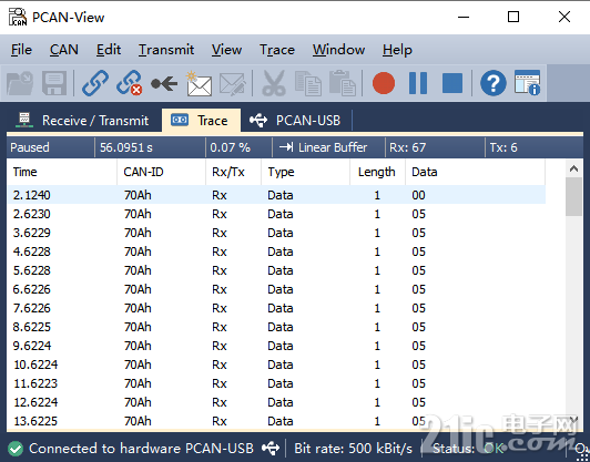

在CANopen_Basic文件夹下参照LibSample中的样例工程创建MDK-ARM样例工程并添加编译路径,CANopen_Basic样例完成移植后效果如下图所示:
图4

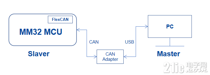

使用搭载了MM32G5330 MCU的开发板Mini-G5330 ,以CANopen_Basic样例工程为例,将开发板上的CAN收发器与PCAN相连接,并将PCAN与PC机通过USB相连接,在PC端(基于Win10操作系统)使用PCAN-View上位机模拟CANopen主站,来通过CANopen协议与CANopen从站(即 MM32 MCU)进行通信,如图5所示。
图5
注:这里我们使用了PCAN-USB,并使用了配套上位机PCAN-View。
验证过程
上述环境搭建好后,将上述工程代码编译后刷写固件进MCU,将MCU上电并复位通过PC端上位机PCAN-View测试如下指令,观察CANopen节点其对指令的响应,来判断该CANopen节点是否处于正常运行状态。
节点上线:
MCU上电后,CANopen节点应成功启动并向网络发送上线报文。
CANopen节点上线向CAN网络发送CANopen节点上线报文,PC上位机将收到一条如下报文:
表2
之后该CANopen节点以 1000ms 的时间间隔向CAN网络发送节点心跳报文,上位机以1000ms的时间间隔收到如下报文:
表3
如图6所示。
图6
至此,可验证该CANopen节点设备成功启动并开始正常运行。

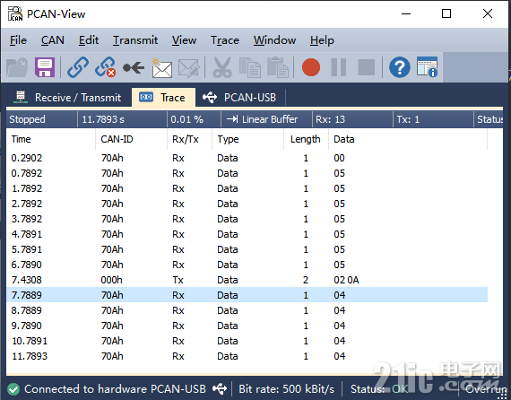

模式切换:
通过上位机发送NMT命令,验证节点能够正确响应Start、Stop和Pre-operation等模式切换指令。
将NODE-ID为0x0A的节点设置为 Stop 模式,上位机PCAN-View发送如下指令:
表4
如下图7所示,可接收到如下报文:
图7

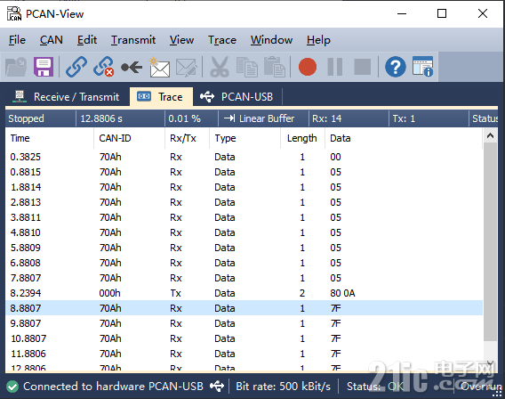

将NODE-ID为0x0A节点复位,上位机PCAN-View发送如下指令:
表7
如下图10所示,该节点被复位:
图10

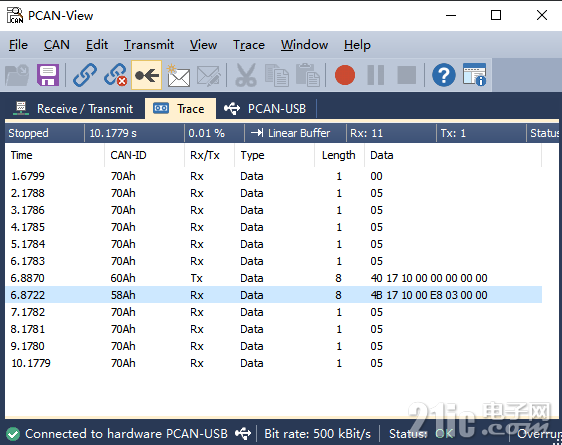

心跳检测:
节点应周期性发送心跳报文,以表明其处于活跃状态。
获取NODE-ID为0x0A节点的心跳发送间隔时间,上位机PCAN-View发送如下指令:
表9
如下图12所示,返回该节点当前心跳发送间隔时间为1000(0x03E8)ms:
图12

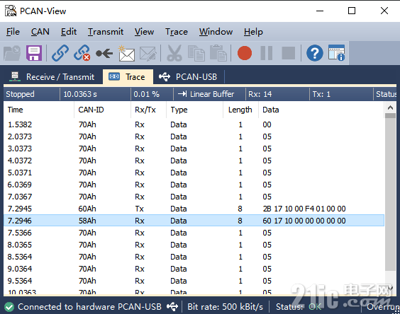

设置NODE-ID为0x0A节点的心跳发送间隔时间为500(0x01F4)ms,上位机PCAN-View发送如下指令:
表10
如下图13所示,该节点当前心跳发送间隔时间变为500ms:
图13
