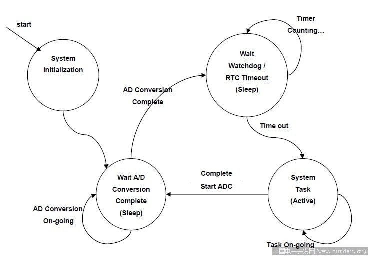

    第二步,确认系统的脉搏。所谓确认系统的脉搏就是要总体审查整个应用的工作方式,找到一个
系统时钟的最大节拍,并根据这一要求确认芯片所使用的唤醒源。也许很多人都有使用定时器溢出中
断或者比较匹配中断产生一个系统毫秒级时钟的习惯,然而,除使用外部手表晶振的RTC或者异步时
钟源的定时器以外,普通定时器的正常工作都需要系统主时钟提供时钟源,这是我们所追求的低功耗
模式所不允许的。有时候仔细想一想,一个毫秒级别的系统时钟真的是必须的么?
    在AVR中,在低功耗模式下能提供系统时钟的通常就是看门狗了,通过设置,看门狗能够以一个
固定的时间间隔(16ms / 32ms / 64ms / 128ms)将系统从最大的休眠模式下唤醒。因此在那些必须
要用到系统节拍的应用中,如果16ms是你所需系统节拍周期的约数,你就可以考虑采用看门狗来提供
一个并不是那么准确但是非常稳定的时钟源;否则你就要面对以下的选择:
    a. 我的系统工作模式决定了我必须要一个小于16ms的系统时钟;那么整个设计是否允许使用外部
时钟源给异步定时器(Timer2的异步模式)或者某些专门的RTC提供时钟源——这些外设通常支持将系
统从最大的休眠模式下唤醒,就像看门狗做到的那样。
    b. 如果我的系统不允许增加外部时钟源,系统是否允许通过外部触发的模式来工作——也就是
通过外中断或者引脚电平变化中断来唤醒系统,并开始一次工作流程,完成后系统再次陷入永久睡眠。
    c. 如果以上都不行,你可以考虑换芯片或者修改系统的需求的——至少系统需求在功耗的部分
需要做一些妥协。
    以上“确认系统脉搏”的步骤实际上是一个“例子”——系统设计的例子,或者说系统工作模式
设计的例子,这是一个系统构架师或者说像我这样“自觉的”系统构架师应该要认真学会并经常实践
的工作。一个笼统而完整的描述如下:

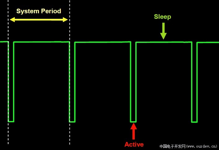

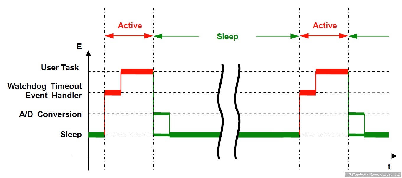

       系统设计的一个初步评估结果。有时候甚至能给出一些系统功耗的直接预期数据。
        举例来说:
       假如通过评估,我们发现“实现应用所涉及到的外设”可以将系统从某个最大允许的SLEEP模式
       唤醒(例如Power-Save Mode),则这个SLEEP模式就是基础Sleep模式,我们评估系统功耗的
       方法就是估算,在完成一次任务的情况下(任务节拍),sleep所占的时间是百分之几,系统
       工作的时间是百分之几(active time),然后用下面的公式就可以估算出系统的正常功耗:
       Equation A:
       normal power-consumption =
             sleep consumption * sleep time(%) + active consumption * active time(%)
    3)根据研究报告,讨论系统的可行性。如果不可行,则根据已经明确的系统工作模式,对应的唤
       醒源要求重新选择芯片,并返回步骤1)。如果可行,则可以进行后续的设计。
     Figure 1.1 一个能体现低功耗节拍设计的系统状态图
    这种系统设计模式看似有点本末倒置——还没有搞清楚需求就已经把芯片定了——实际上,这种
方式非常符合我们通常的开发模式:先有了一个初步的概念或者备选芯片方案,这些方案可能来自一个
已有的方案,一个已有方案的兼容方案,一个老板或者老员工/经验者提出的方案——总之有了一个基
础或者说原形,我们开始调查和研究具体低功耗的可行性,并形成了一个研究报告,这一报告将直接
指导下一步的行为:由于需求非常明确,我们可以决定是否更换芯片或者直接进入下一步的开发。上
面三个步骤实际上形成了一个LOOP,这一loop其实来自于“快速原型法”这一古老的“敏捷”开发模式
自然,规范,高效。

               再次强调,以上结论建立在工作完成后立即休眠的工作模式下,同时Sleep模式的功耗必须
               远远小于Active功耗(通常8~10倍),使用外部时钟源,以及晶体振荡器所需的额外功耗,
               及从休眠中唤醒时时钟稳定期间所需功耗都未作考虑。
         >> 实际上,MCU的功耗分为两个部分,一个与频率有关,一个与工作电压有关,即
               E = E(V) + E(f)
               当频率翻倍时,影响的只是E(f),而这部分功耗并不会最终导致4倍的功耗,其值往往在2倍
               甚至更低。在这种情况下,Sleep+Active的工作模式会带来更低的功耗。证明略。
        >> 通常,我们测量功耗的方式就是测量电流
            i) 推论4:在非积分式功耗测定方式中,如果工作频率越高,则Sleep时间越长,在电流测量的
               时候,Active电流越接近于“毛刺”,这就导致了频率越高,功耗越低的假象。因为大部分的
               电流采样点都落在了Sleep上。
            ii)推论5:采用积分式功耗测定方法才能正确的测定实际功耗。当然,如果你想骗骗普通客户,
               高精度电流表的电流结果(甚至是平均电流)都将反馈给你一个“非常理想的结果”。

        简而言之,我们需要一种实时追踪(trace)系统功耗模式的调试(Debug)手段。既然是实时追踪,意
    味着断点、单步这种常见的手段是不行的,系统必须保证处于正常的非间断工作状态下。同时,作为Debug,
    必须能够准确显示休眠和工作的状态,并能够将这些信息保存下来,大家可以在脑海里想像有这么一个类似
    地震记录仪的设备,一直不停的在纸带上记录着功耗变化的信息。
        说的这么复杂,其实做起来很简单。Debug阶段,我们关系的是系统如何休眠的,其实际功耗可能由于
    Debug手段的存在而并不准确,但这一信息已经足够了,因为在随后的检测中,我们可以生成一个release版
    本(移除了debug相关的代码)直接通过电流表检验系统功耗。Code 2.1就是一个很好的例子。代码在休眠前
    在某一个信号引脚上输出高电平,在退出休眠模式后输出低电平。此时,借助示波器或者逻辑分析仪的帮助,
    我们就可以记录并检测系统的功耗模式,甚至根据数据手册提供的Active电流和Sleep电流计算出一个非常
    接近实际结果的理论_功耗。

    Figure 2.1 一个可能的系统功耗模式监测的样例
