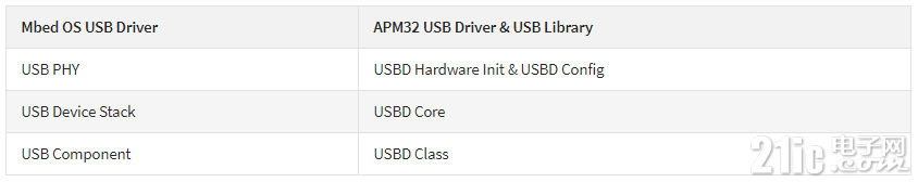

这里将 Mbed OS USB Driver 和 APM32 的 USB Driver、USB Library 进行一个粗略的对比,以便大家更好地理解 Mbed OS 的 USB Driver。
USB PHY 部分相当于 APM32 USB Driver 的 USBD Hardware Init 和 USBD Config 部分,USB Device Stack 部分相当于 APM32 USB Driver 的 USBD Core 部分,USB Component 部分相当于 APM32 USB Driver 的 USBD Class 部分。

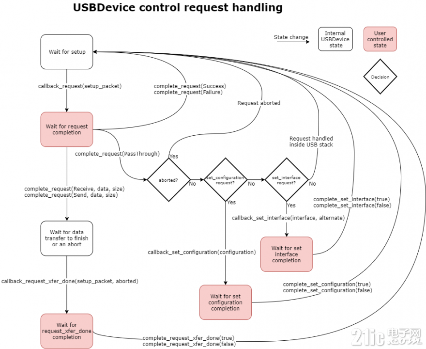

在这些交互 API 中,USB Component 会有一些回调函数用于获取 USB 设备的状态的 API:
- callback_state_change()
响应 USB 主机的请求的 API:
- callback_request()- callback_request_xfer_done()- callback_set_configuration()- callback_set_interface()
下图是官方文档中的控制请求状态机。

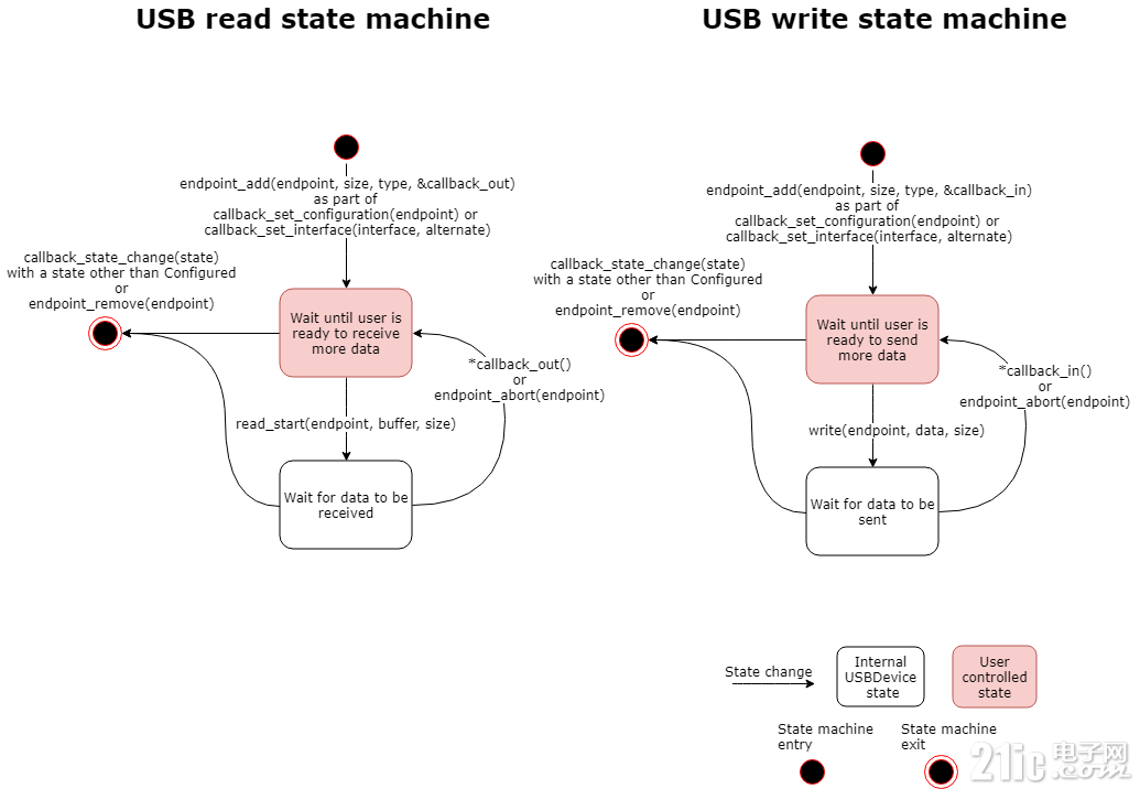

以及 IN/OUT 数据传输的 API:
  • callback_out()
  • callback_in()
下图是官方文档的 IN/OUT 数据传输状态机。

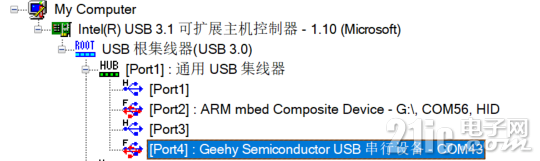

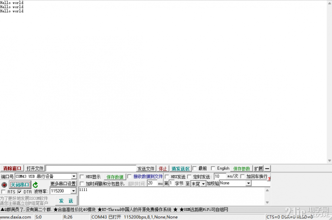

用 Mbed Studio 编译和下载。
下载完成后,可以在设备管理器看到新的 USB 串行设备。
用串口工具连接后可以看到打印的数据。

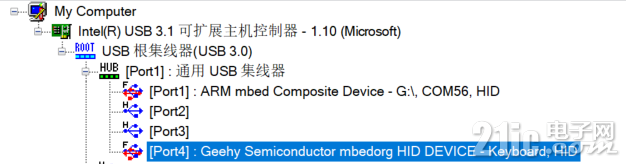

用 Mbed Studio 编译和下载完成后,可以在设备管理器看到新的 USB Keyboard 设备。
打开记事本,可以看到每隔 1s 在光标后打印一次数据。

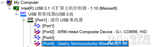

用 Mbed Studio 编译和下载完成后,可以在设备管理器看到新的 USB MSD 设备。
打开文件管理器,可以看到新的 U 盘设备。
