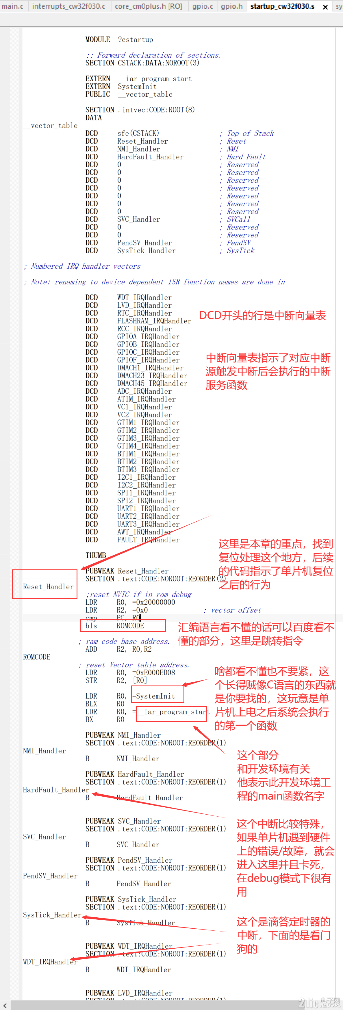

找到单片机的启动文件,启动文件以“.s”后缀出现,意为start_up。
启动文件由汇编语言编写,单片机启动一定会从启动文件开始,而不是C语言下的main函数。
左侧为启动文件截图。

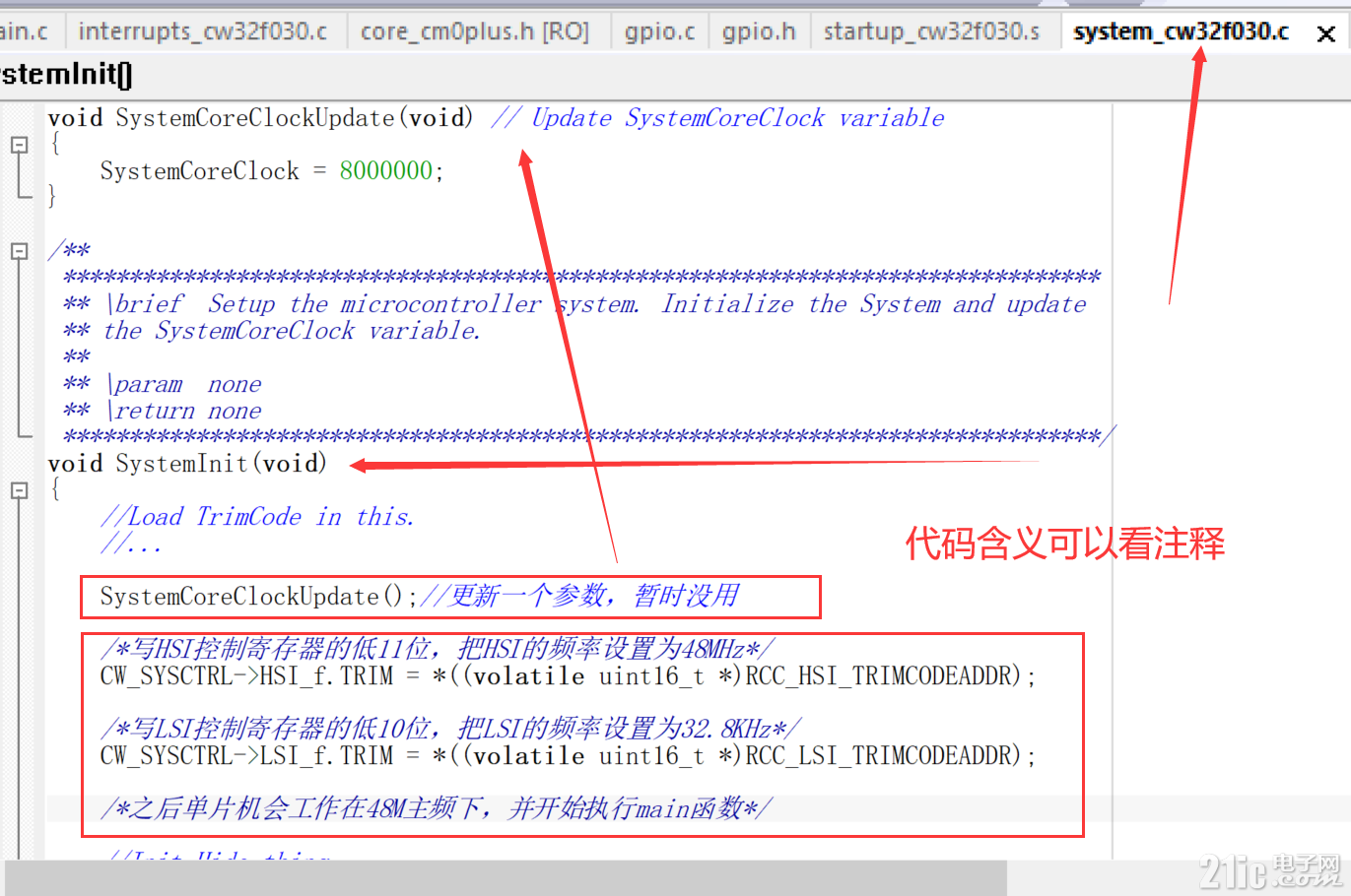

在左侧文件中找到那个叫SystemInit的东西,这是个函数名字,一般来讲都可以在厂商提供的库函数中找到,cw32的在下面这个图的文件里
46c3ca4e060e4cf8a4526ecf72fd65e1
在执行完SystemInit函数的这三行代码之后,单片机会正常跳转到main函数开始执行,就像启动文件里面写的那样。
至此,启动文件主要部分及系统默认的上电时钟已讲解完。

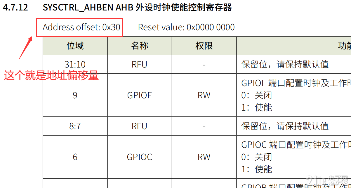

计算机发展中,寄存器被人们用“地址”这个东西来标号,翻开编程手册(单片机至少有三个手册是开发者需要看的,分别是:data_sheet \user_program_guide \core_program_guide),你会发现每个寄存器都会有一个地址,到目前为止,32位单片机拥有非常多的寄存器,这些寄存器地址已经不会再用最直接的地址累加形式显示出来(如0x00,0x01,0x02........)。稍微高级一些的单片机都会使用基地址+地址偏移量的形式指示寄存器的地址,如下图所示
daac9ce5fd9cb6cd7ae57d6c1982df0c
b22f7f37971987f5c9d930a0f7d26524
如果开发者想要使用位于SYSCTRL这个寄存器组下的分寄存器,如总线时钟或是PLL时钟,就需要用基地址+地址偏移量的方式找到这个寄存器,并赋值寄存器来配置。所谓地址偏移量,就是这个寄存器有多少字节的容量,32位单片机就是4字节,所以地址偏移量基本上就是4字节步进来累加的,某些情况会有多个寄存器一起负责一个功能的情况,这个时候偏移量要酌情理解。

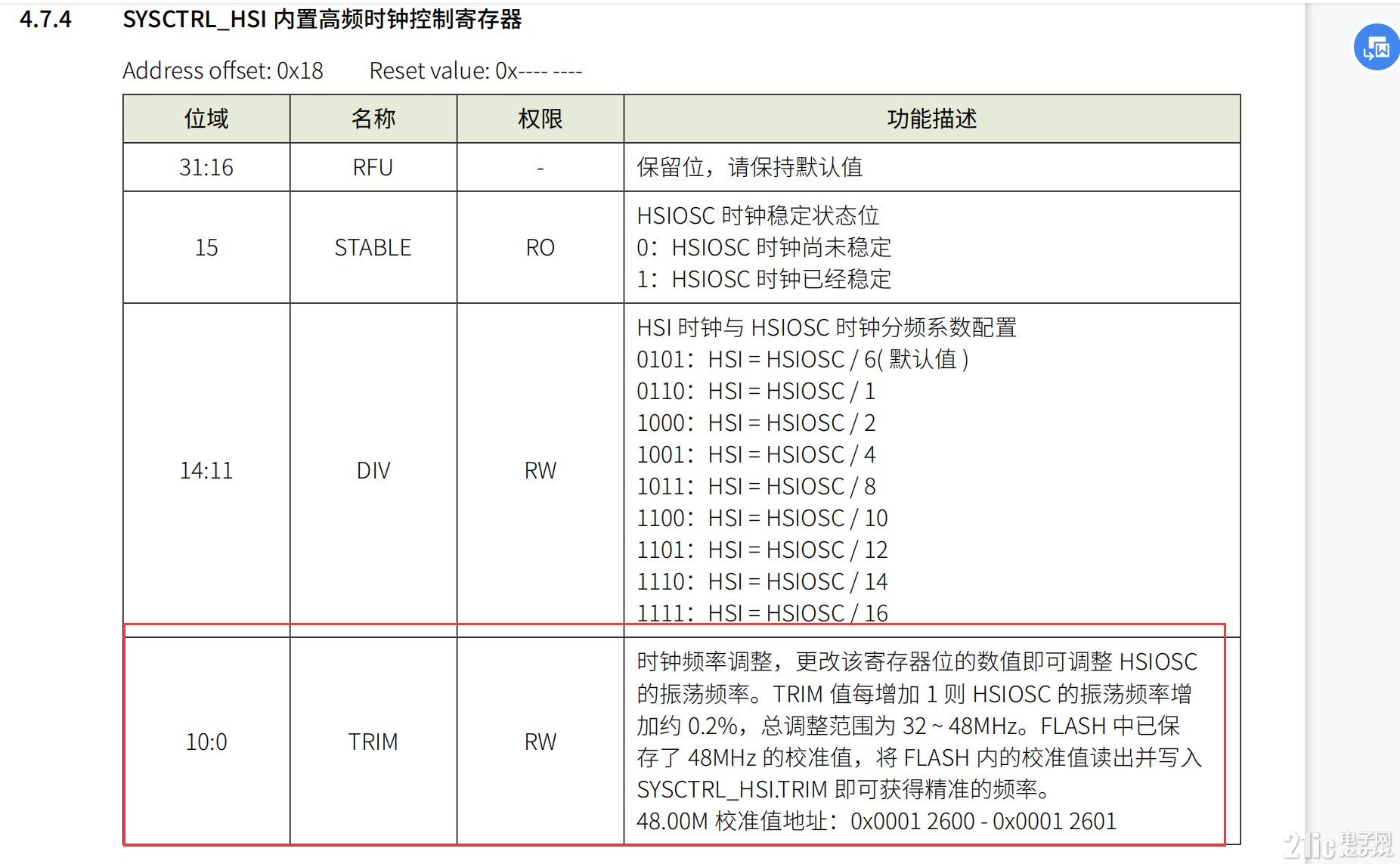

现在我们回头看cw32系统初始化函数的最后两行,最开始的就是基地址指针,这个是一个结构体指针,结构体由很多联合体构成,指针选择结构体成员,结构体成员是联合体,所以用‘.’的方式选择了TRIM成员进行赋值,赋的值就是等号右边的部分。
细说等号右边的含义。RCC是一个十六进制数,他被强制转化为了16位指针类型,并在赋值之前解引用被变成了本身的值,即前文提到的十六进制数,根据编程手册,这个十六进制数表示了RC振荡器对应48MHz输出的校准值。
