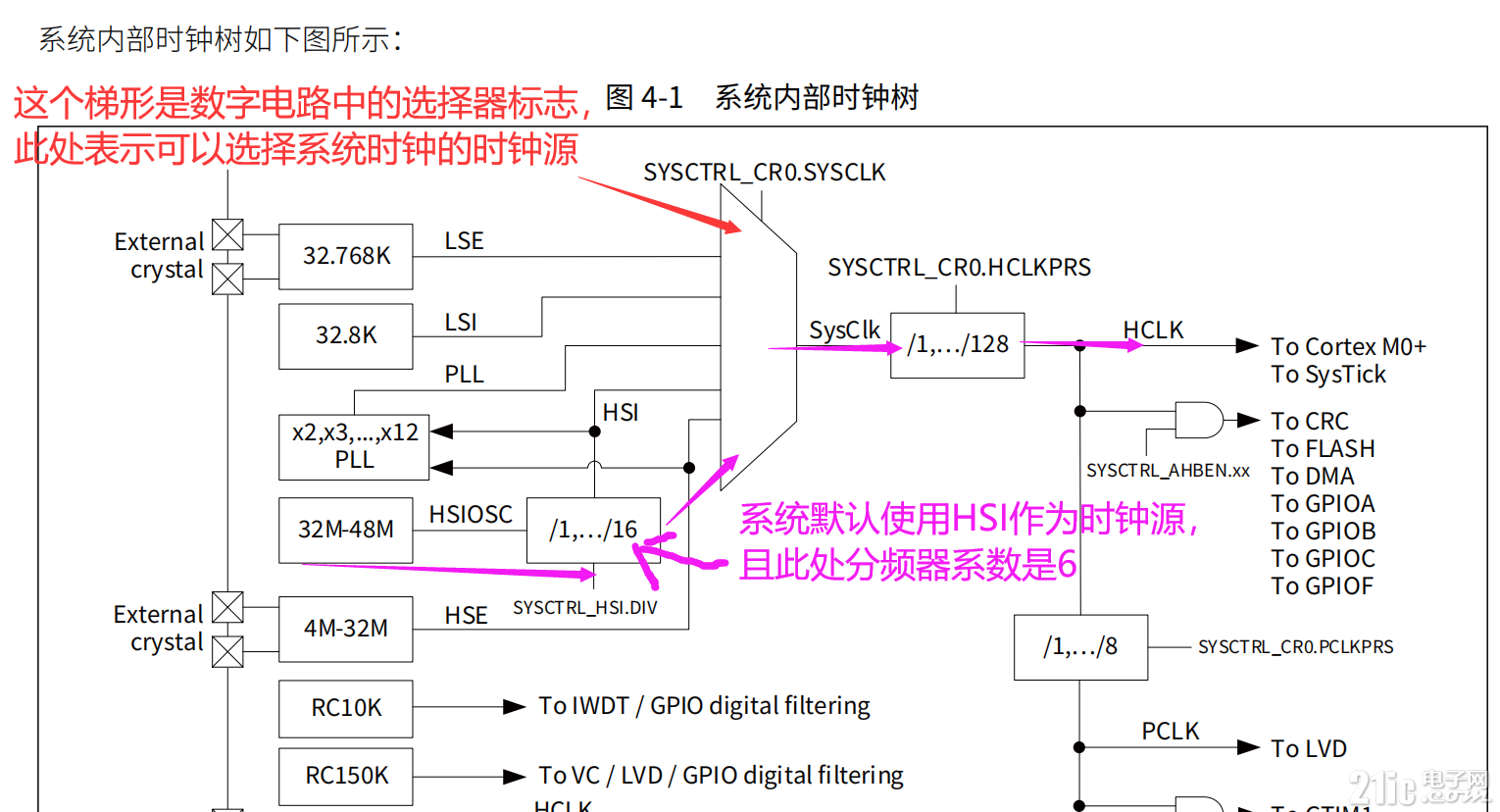

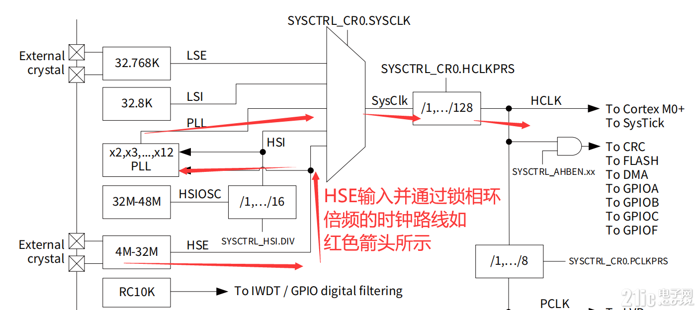

上一章讲到,单片机的启动文件会使用单片机内部的RC振荡器作为单片机的启动时钟,并且该时钟频率被设置为48MHz。但讲解有疏漏,根据编程手册的描述,该48MHz仅为HSI频率,而非输送到时钟总线上的频率,在进入时钟总线之前,该时钟会被分频(也就是降低频率),在不进行任何配置的情况下,这个48M的信号会被6分频。

这个图包含很多信息,但是图中的彩色字信息并非全部来自此图,更多的信息需要结合代码和寄存器描述来获得:
HSI被配置为48M是通过启动文件中的SystemInit函数得知的。
系统选择HSI作为启动时钟是通过编程手册“时钟与复位”一章得知的。
HSI之后的预分频器被设置为6分频,是通过查看指示该分频器的寄存器得知的。
下面以信息3为例,讲解如何查看此图中的相关寄存器:
在经过SYSCTRL_CR0.SYSCLK寄存器选择之后,系统时钟SysClk会在经过分频后送入内核与各个外设,这一信息流程图与粉色箭头已经清晰展示。
在手写箭头指向的方框中,有1、...、16的字样,表示该预分频器可以进行这些倍数的分频。所谓分频比如48M,6分频,其分频结果就是48M/6 = 8M,2分频就是24M,简单的除法。

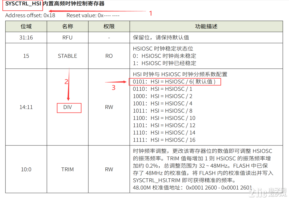

方框下方是该分频器对应的控制寄存器,寄存器的名字并不一定完全叫这个,但是这个名字可以很容易就被理解为预分频器控制相关的寄存器,该寄存器名字拆解版本是:SYS(系统)CTRL(控制)HSI.DIV(分频),这套命名系统是通用的,即使使用的是别的单片机,也可以根据这套命名规则快速确认寄存器的功能。
通过查看编程手册时钟与复位章节的寄存器描述,此寄存器DIV位的值默认为6。而HSI频率的设置则是该寄存[10:0]位的TRIM位决定的。

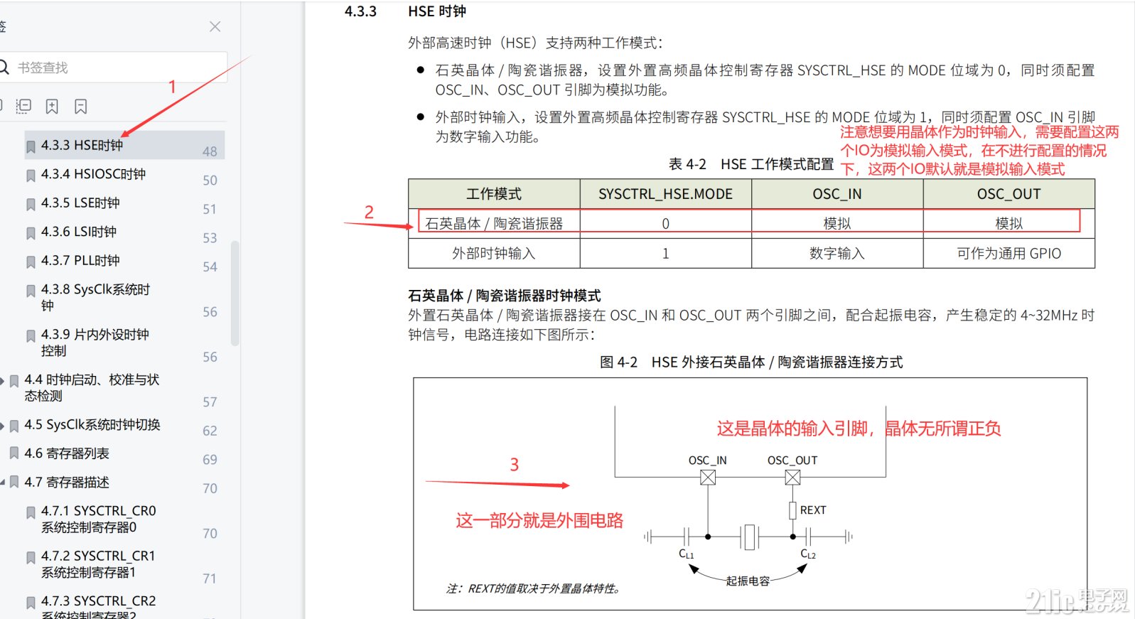

首先,电路板上需要有一个在范围内的晶体,晶体的两个引脚需要在外围电路的配合下连接到单片机的晶体输入引脚,同时IO需要工作在正确的工作模式。

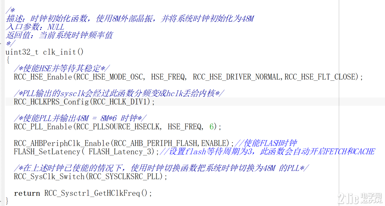

硬件部分准备完成了,接下来就是配置HSE和PLL相关的寄存器了。下面是相关的配置代码:
c195dabe9743f52b0175c3aa27b9d286
首先需要打开HSE功能,允许单片机接收HSE提供的震荡信号。
然后配置PLL的分频系数,这将决定锁相环的输出频率,此处设置为1分频,也就是不分频。
使能PLL功能,并告知用到的时钟源、时钟频率、倍频系数,这对应三个入口参数。
将flash的等待周期设置为3个时钟周期,部分单片机需要进行这一步操作,原因会在后面细说。
进行时钟切换,按照注释完成准备工作之后即可切换。
先查看HSE使能函数:
5499f6b811ca69b8e3085a3fd8e2d3ab
仅展示主体部分,函数注释未列出,但CW32的时钟配置库函数注释相对来说很详细,推荐配置都写在函数注释里面,不懂得寄存器配置的小伙伴可以直接根据推荐进行配置,如果有更深入的需求,直接查看芯片手册对应的寄存器描述即可。
后续的参数配置直接根据注释进行推荐配置即可,在PLL与HSE相关的寄存器配置完成之后,48M的时钟信号就已经产生了,只不过系统的时钟源还不是这个(记得那个梯形的选择器吗?),下一步就是切换时钟源,让系统工作在48M的频率下。
切换时钟?我知道你很急,但是先别急,虽然一般情况下确实可以直接切换了,但是CW32有个需要注意的地方,那就是flash的配置。
为什么CW32需要进行flash配置之后才能切换时钟源?
我们都知道,写的程序都存储在flash中,等到需要执行程序的时候,CPU会和flash进行通信,取出flash中的指令然后执行。问题来了,既然程序需要通过某种通信方式传输到CPU,那这个通信传输的速度一定有个上限,这个上限就是flash的读写速度上限,当flash的实际读写速度与其允许的读写速度不匹配时,flash与CPU之间的通信就会出现问题,之后就可以理解为CPU有高速取指令需求,但是flash无法在这个速度下跟上CPU的请求速度,这个通信就断了,程序就不动了。
因此我们需要设置flash,让他多等几个时钟周期再响应,这样flash就能适应更高频率的读取请求,并且在此程序的配置中,需要使能预取指令和缓存功能,这两个功能可以让flash与CPU更好地配合以实现单片机的高速运行。障碍都解决了,接下来真的只需要切换时钟即可。

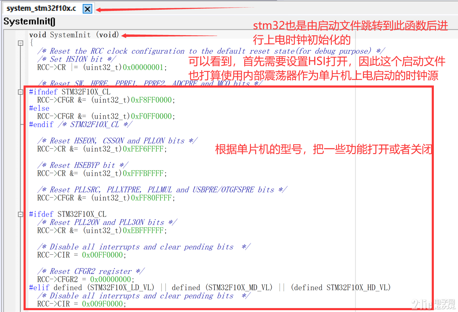

对比部分:这一部分会列出stm32f103c8t6单片机的标准库上电时钟设置代码进行对比。
7b585914d0b1b446efddcb2e4d2cf82b
d7bdbf9bf1d1fd5bbe3a047bb580b7b6
这里的条件编译,我选择最后一条,如果需要上电设置为别的频率,只需要在同一个文件中把宏定义注释取消即可。

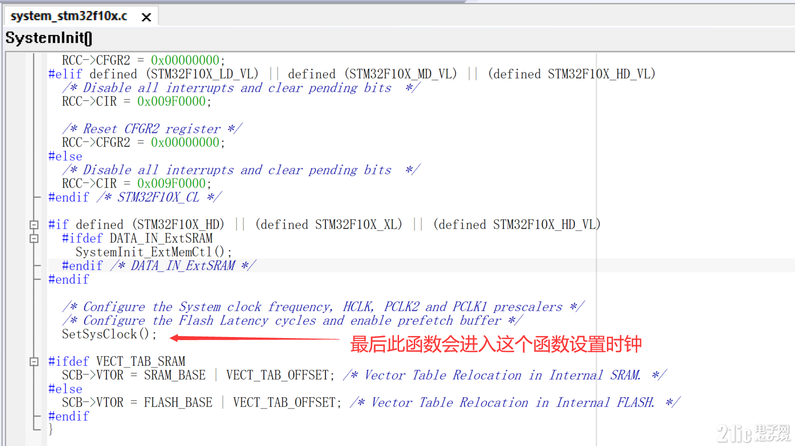

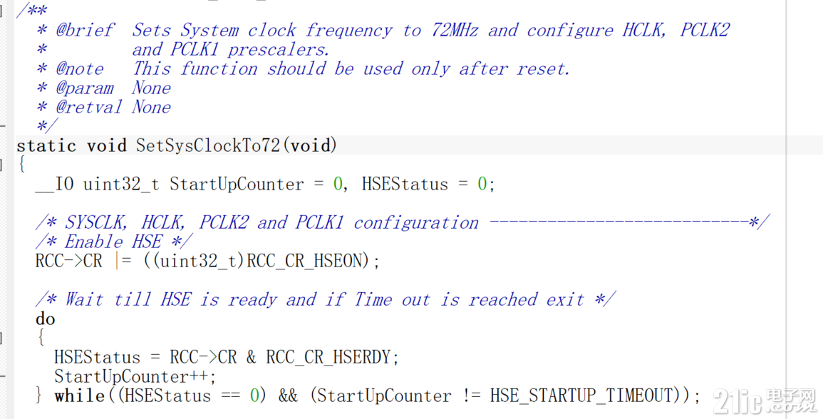

下面列出设置时钟到72M函数的一部分,此函数与CW32的时钟初始化顺序几乎是一模一样,首先需要将HSE使能并等待时钟稳定,之后设置PLL的参数,配置flash为2个等待周期,再使能PLL输出,等待PLL时钟稳定再切换时钟。
