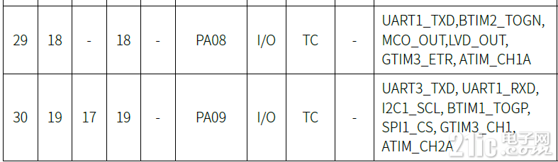

第一步的进行非常简单,查询芯片《数据表》的引脚定义,发现LQFP48封装下,PA8 & PA9是UART1的发送和接收,因此只需要配置好这两个IO的功能,第一步就算是完成了。

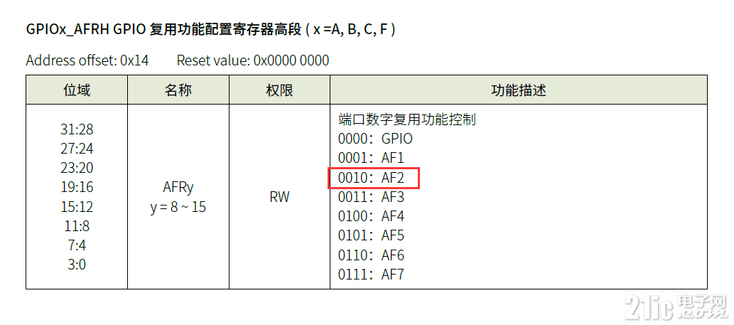

这是PA9的复用函数,可以看到这是一个宏函数,其内容表明设置复用其实就是设置了对应GPIO复用寄存器的值,PA9属于A组IO的第9号口,是高位Pin口,因此要找到高位口的复用寄存器,并设置复用功能为(0010)2,也就是AF2,具体设置如下图所示。
9dedbf5448eba69929183e6f52fd2cf5
因此配置复用的时候,如果找不到对应的复用函数,可以直接配置此寄存器来完成复用配置,但为了方便读者,配置IO复用的宏函数均位于cw32xxxxx_gpio.h这个文件中,此头文件包含了相当多的宏函数,均是常用的IO操作,如反转、置位、闪烁等,感兴趣的读者可以前往翻阅。

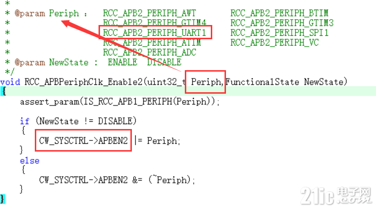

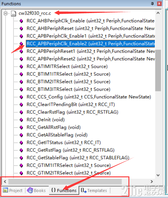

不论是什么单片机,想要使用任何一个片上外设,必须要使能该外设的时钟总线,直接在工程的函数列表中找到时钟配置文件下的全部函数,根据函数的名字可以快速定位使能UART1时钟的函数
ee77f76b07a7c6f87b318d60ec06c580
我们可以看到这个函数本质上就是在操作APBEN2这个寄存器,通过查看芯片手册,我们也可以找到各个外设所属的时钟线。
731012d29d4e56cc02d3f325a1c2a969

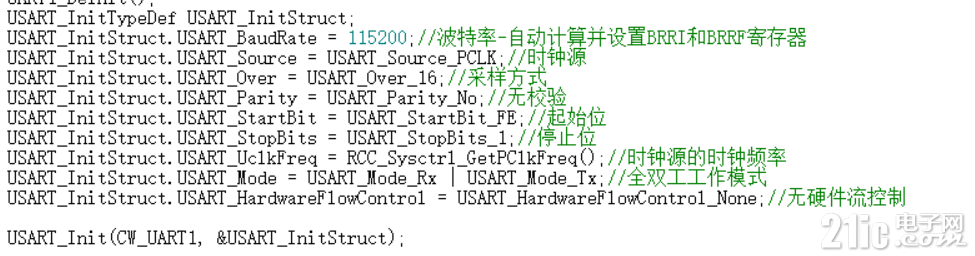

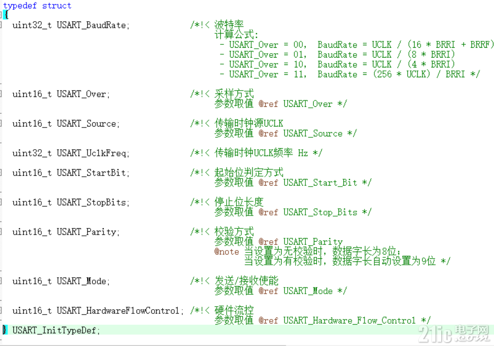

随后就是UART通信参数的结构体了,结构体同样对应了寄存器,但使用结构体可以简化开发者的配置步骤,且看下图:
500834a42d5a37be43669c17576aeea1
7e249e9b903d44e8b76b7619fbf6b99a
此结构体成员拥有相当详细的注释,这里直接按照开发者意图配置即可,我在这里配置为:波特率115200、PCLK时钟源、1个停止位、无校验位、全双工模式,配置完成后初始化结构体即可。

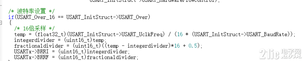

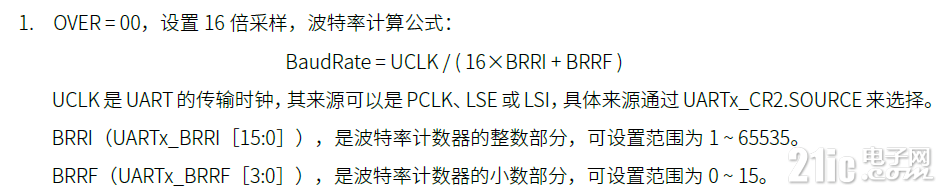

值得注意的是,在芯片内部并没有一个直接的波特率数值寄存器,为了保证异步通讯的可靠,波特率越精准越好,切既有的系统时钟不一定能够刚好提供波特率倍数的时基,因此实际上的波特率是一个浮点数,它拥有整数部分和小数部分的2个寄存器。具体的计算公式在芯片手册的通用异步收发器章节有写,这里只列举初始化函数中的相关操作:
2a7663030325d1eddcf3a8e9607aa880
由于我选择的是16倍采样,初始化函数会执行上述代码,代码的计算过程复刻了手册中的计算过程(如下图),这里是先计算时钟源在16倍采样模式下能够直接取得的波特率结果temp,temp包含了整数部分和小数部分,整数部分直接赋值即可,小数部分则是将公式变型得到的。开发者在使用时不需要手写计算BRRI和BRRF的寄存器值,初始化函数会自动完成该计算。
