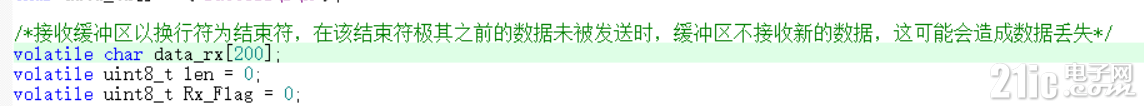

说一下代码的思路,len是一个变量,是缓冲区内非空数据的个数;data_rx是一个字符数组,作为接收缓冲区,缓冲区大小为200;进入中断之后首先判断缓冲区是否还有位置,也就是len是否超出缓冲区数组下标上限,超出则判定为缓冲区已满,丢掉后续所有的数据直到缓冲区有空位;变量 Rx_Flag是一个8位无符号数,作为缓冲区有数据&缓冲区满的标志位使用;对于接收的所有数据,均会判断是否是“\r\n”,这个字符串在编码中是换行符,只要判断到最近接收的两个字节数据是连续的0X0D和0X0A,就认定接收到换行符,本次数据接收完毕,Rx_Flag置1表示完成一次完整的数据接收。
需要注意的是,中断的响应并非一个非常可靠的函数调用,一些编译器会试图优化掉代码对某些变量的修改操作(他们可能察觉不到中断函数的存在而认为变量不需要被修改),因此需要在中断中修改的变量需要加上“volatile”关键字以防止对变量的操作被编译器优化。

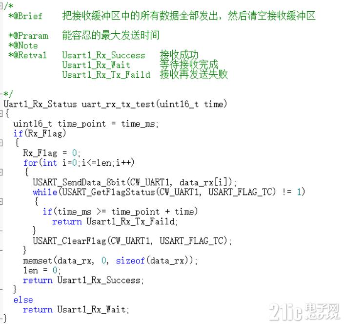

到目前位置,数据其实已经被保存在数组data_rx里面了,但这段数据我们从外部是看不到的,也看不到是否是我们设想的功能完成的接收,所以我编写了如下函数,此函数可以在Uart1完成了一次完整的数据接收(Rx_Flag置1)后立刻回发接收的数据,并清空接收缓冲区,允许进行下一次接收。
6b950fdade1b2d6dc684a6debc88d7e9
因为函数包含发送功能,所以保留了超时跳出的保险措施。这里解释一下time_ms这个变量的作用,该变量定义在嘀嗒定时器文件中,并在嘀嗒定时器中断服务函数中递增1,即每1ms该变量都会增加1,作为毫秒计数值使用,本系列教程大部分实时性较弱的功能都会依赖此功能进行定时。如有疑问可以移步《内核外设-嘀嗒定时器》章节学习。
在轮询中加入这个回发函数,最大发送容忍时间100ms,并设置间隔1000ms发送一次“success”+“换行符”。随后在串口助手中发送不超过200字节的文本数据,即可验证接收是否成功。
