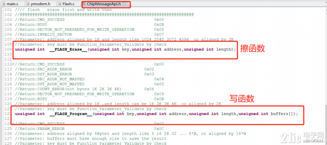

1、flash的驱动函数在默认的库里面,位置如下,一般只需要擦和写的即可。读是可以指针直接获取的。然后在main函数中随便调用一下,防止优化。

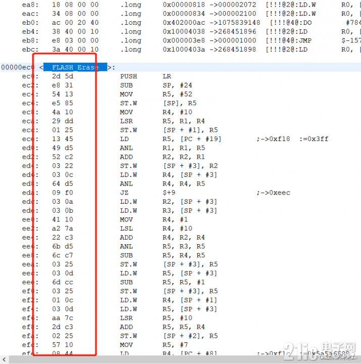

2、编译完成后,我们找到对应的二进制数据

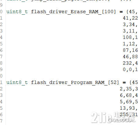

3、将这些数据提取出来,创建数组,放到数组里面。(这里没有使用通讯传输,客户如果需要通讯测试可自行创建空数组通过通讯的方式将数据发送至数组里面)

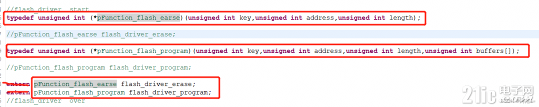

4、创建unsigned int 类型的空函数指针,且附上参数,再将存放数据的数组进行赋值。操作如下图:
