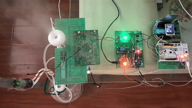

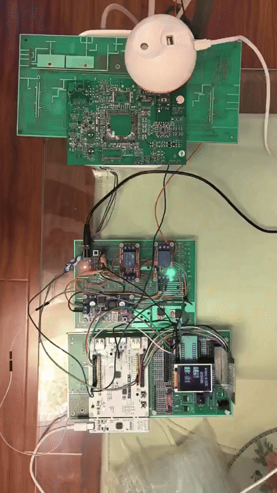

在完成显示部分和温湿度传感器部分的工作后,追加水位检测传感器和抽水马达、加湿器模块。整个装置如下:
水位检测和加湿器部分,都是现成的模块。抽水马达使用继电器模块和专用的驱动电源。因为抽水马达的工作电流比较大,不能使用开发板上的电源,所以单独为它准备了一个电源,是由9V电源通过降压得到3.7左右。开发板通过GPIO口控制继电器模块接通/关断抽水马达的供电,从而控制补水过程。水源由一个矿泉水桶提供,使用的水桶体积比较大,可以使用好长时间,不需要频繁换水。

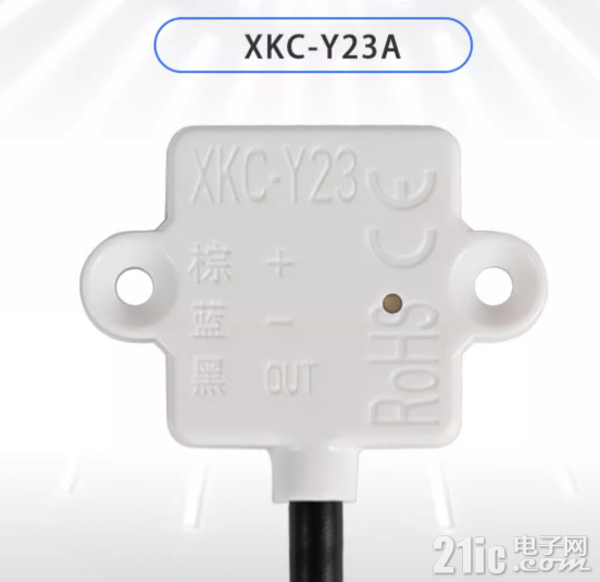

水位传感器:
这是一个电容式的水位检测传感器,需要靠近水源即可。感应结果可以直接输入到GPIO口,通过电平信号,确定容器内是否有水。容器的厚度不能太大,否则传感器无法正常感应到是否有水。
整个装置的工作过程:
主处理程序:

启动抽水马达,开始补水
