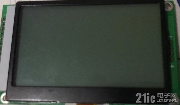

要驱动的屏幕是这个

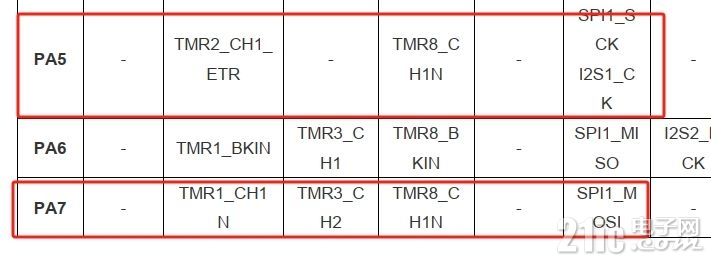

选用PA5和PA7作为SCK 和MOSI,PA4 PA6 PA8分别作为CS RST A0
初始化SPI,用只发送模式
