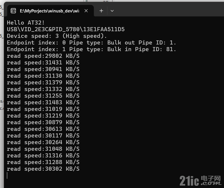

我所在的公司是做图像传感器的感存算一体的芯片,所以做调试工具的时候要用到USB2.0把图像处理结果输出至上位机进行显示,观察计算结果。而且又用到QSPI,一直在选择一个合适的主控,之前主控使用的是NXP的LPC4357,这款芯片又贵,又不好买。有幸试用国产雅特力AT32F405的芯片,把这段时间试用和调试过程遇到的问题做个总结和分享。
首先对于雅特力国产芯片这几年的进步真的是非常大,不管是资料、例子代码、还是开发工具都做的相当不错,再过几年估计要把ST卷死都有可能。
拿到开发板首先是看原理图,到官方网站找到相关资料,关于USB的资料雅特力其实官方已经给出了很多的例子,我这里用到官方给的两个例子:<SC0090 AT32F4xx WinUSB>,<SC0125 USB Composite HID>。先跑了一下SC0125,没啥问题电脑识别出了,打开计事本,按下蓝色按钮,会输出“ Keyboard Demo”字样。跑一下SC0090,这个例子是基于AT32F435芯片的,而且里面的WinUSB中间件从函数名字来看是从VCP上改过来的,名字都还没来得及改。那我们改造SC0125吧。
1、首先在项目里加入winusb_class.c 和winusb_desc.c这两个文件
2、修改usb_conf.h加入对WinUSB的支持
3、修改main.c

OK,编译,烧入MCU Reset。windows11 竟然认不到这个设备,在其它设备里显示AT32 WinUSB,加载不了WinUSB的驱动。这个问题花了很多时间,又是抓包,又是加调试输出,把整个USB的枚举流程跟了一遍,也没发现什么问题,就是看不到操作系统检索0xEE位置的OS设备字串描述符,但是usb_conf.h文件里已经添加了USBD_SUPPORT_WINUSB宏定义。
最后在网上找到一篇文章和我一样的问题,它是这样解释:由于我之前跑的例子是HID设备,改为WinUSB后它的VID和PID其实是没有改变过,Windows会缓存VID和PID信息,在下一次枚举设备的时候直接加载HID驱动。找到原因就好办了,两种办法:1、清除windows的驱动缓存。2、改PID。这里我选择第一种办法
删除注册表中USB设备信息的方法:
1、下载PStools工具包 https://technet.microsoft.com/en-us/sysinternals/bb897553.aspx,解压到C:\pstools
2、以管理员身份运行CMD,输入命令:cd C:\pstools ,切换到pstools目录,再输入命令:psexec.exe -i -d -s regedit.exe
3、进入HKEY_LOCAL_MACHINE\SYSTEM\CurrentControlSet\Enum\USB\删除相关设备(以本文为例,VID PID分别为 2E3C 5780)
进入HKEY_LOCAL_MACHINE\SYSTEM\CurrentControlSet\Control\UsbFlags\删除相关设备(以本文为例,VID PID分别为 2E3C 5780)
4、OK,此时再插入该Device,即被当做全新设备插入,装载驱动。
用VC++写一个简单的上位机,测试下速度如何。

最终经过优化后速度达到31MB,达到USB2.0理论速度的一半,还是非常不错。

测试结果:
这个写入速度15MB/S,这个速度是在注释掉了usb_winusb_get_rxdata里的内存复制过程,代码如下
  1. /**
  2.   * @brief  usb device class rx data process
  3.   * @param  udev: to the structure of usbd_core_type
  4.   * @param  recv_data: receive buffer
  5.   * @retval receive data len
  6.   */
  7. uint16_t usb_winusb_get_rxdata(void *udev, uint8_t *recv_data)
  8. {
  9.   uint16_t i_index = 0;
  10.   uint16_t tmp_len = 0;
  11.   usbd_core_type *pudev = (usbd_core_type *)udev;
  12.   winusb_struct_type *p_winusb = (winusb_struct_type *)pudev->class_handler->pdata;
  13.   if(p_winusb->g_rx_completed == 0)
  14.   {
  15.     return 0;
  16.   }
  17.   p_winusb->g_rx_completed = 0;
  18.   tmp_len = p_winusb->g_rxlen;
  19. //  for(i_index = 0; i_index < p_winusb->g_rxlen; i_index ++)
  20. //  {
  21. //    recv_data[i_index] = p_winusb->g_rx_buff[i_index];
  22. //  }
  23.   usbd_ept_recv(pudev, USBD_WINUSB_BULK_OUT_EPT, p_winusb->g_rx_buff, p_winusb->maxpacket);
  24.   return tmp_len;
  25. }
开启内存复制,大概速度在8-9MB/S左右。
以上测试结果和官方的测试结果有点出入。总体来说好于官方数据。

 楼主| Ketose 发表于 2024-5-14 12:45 | 显示全部楼层
yangxiaor520 发表于 2024-5-14 07:59
做图算应用,MCU的USB带宽确定够吗?
应用领域不一样,256*256的单色图像,USB2.0的速度可以了。
