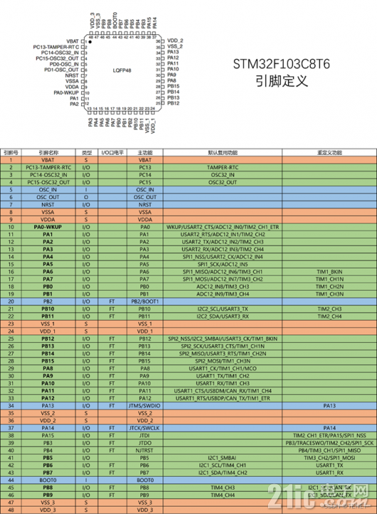

5. 引脚定义

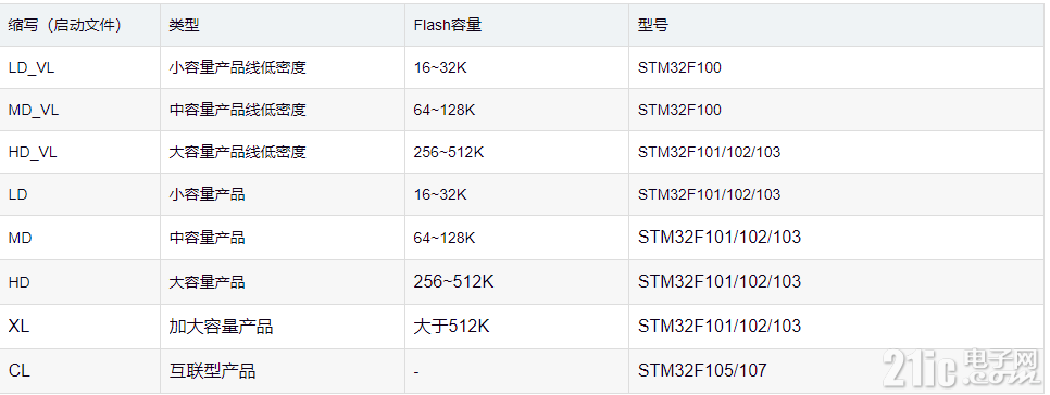

8. 型号分类和缩写
这部分也是建立工程文件时启动文件的选择方式。
