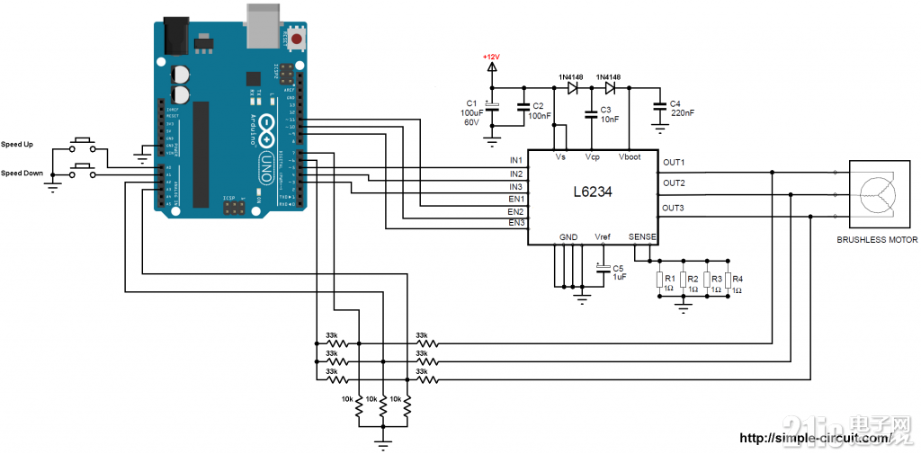

这篇文章展示了如何使用 Arduino UNO 板和 L6234 三相电机驱动器控制 PC CD-ROM(或 DVD-ROM)驱动器无传感器 BLDC 电机。这款BLDC电机是CD-ROM驱动器的主轴电机,我之所以选择它,是因为它不消耗高功率,L6234驱动器可以轻松驱动。

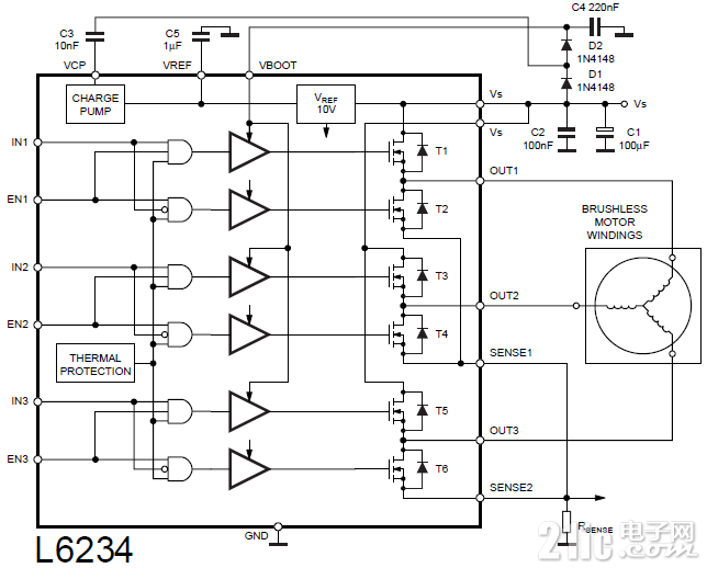

关于L6234三相电机驱动器:
L6234是一款DMOS三重半桥驱动器,输入电源电压高达52V,输出电流为
5A。它可以用于非常广泛的应用。
它已在多功率BCD60II技术中实现,该技术允许在同一芯片上将隔离的DMOS
晶体管与CMOS和双极电路组合在一起。它采用 Power DIP 20 (16+2+2)
和 Power SO 20 封装。
所有输入均兼容TTL/CMOS,每个半桥均可由其自己的专用输入
和使能驱动。
DMOS结构具有固有续流体二极管,因此可以避免使用双极性配置
中必需的外部二极管。DMOS结构允许在Vs=42V时具有6.5 mA(典型值)的极低静态
电流,无论负载如何。
https://www.st.com/en/motor-drivers/l6234.html
方框图:
L6234 引脚配置:
L6234 芯片采用 20 引脚 PowerDIP 封装 (16+2+2),在 PowerSO20 中,每个封装都有其引脚配置,如下所示:

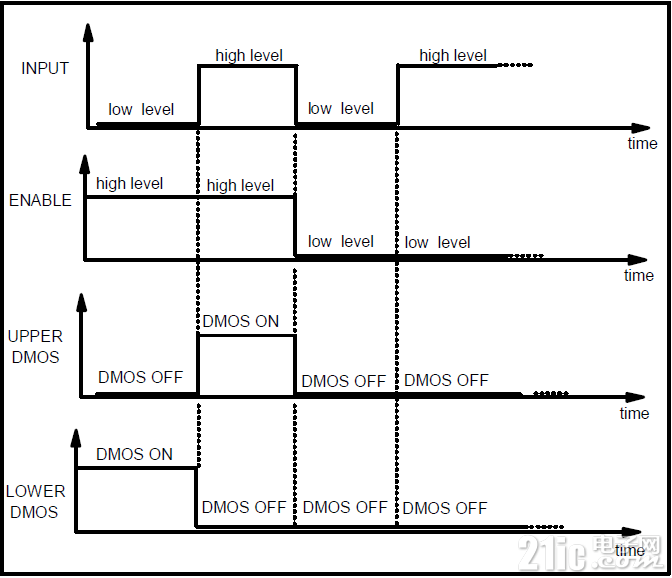

L6234 驱动器有 3 个输出:OUT1、OUT2 和 OUT3。每个输出由 2 个引脚控制:输入 (IN) 和使能 (EN),例如 OUT1 由 IN1 和 EN1 控制。下图显示了每个半桥的控制逻辑:
所需硬件:
  • Arduino板(UNO,NANO ...)
  • CD-ROM无刷直流电机
  • L6234 三相电机驱动器 — 数据表
  • 6 x 33k 欧姆电阻
  • 3 x 10k 欧姆电阻
  • 4 x 1 欧姆电阻(2 W 或更高)
  • 2 x 1N4148 二极管
  • 100 uF电解电容器(16V或更高)
  • 1 uF 电解电容器(16V 或更高)
  • 220 nF (0.22 uF) 陶瓷电容器
  • 100 nF (0.1 uF) 陶瓷电容器
  • 10 nF (0.01 uF) 陶瓷电容器
  • 2 x 按钮
  • 12V电源
  • 面包板
  • 跳线
 楼主| xuanhuanzi 发表于 2024-5-19 16:06 | 显示全部楼层
(所有接地端子连接在一起)
无刷电机的速度由连接到 Arduino A0 和 A1 引脚的两个按钮控制。
