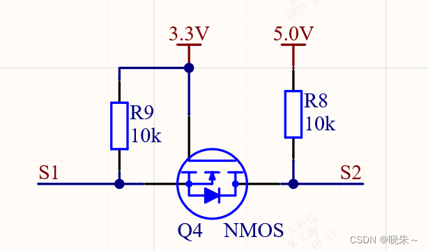

3.MOS管电平转换方案
        MOS管电平转换方案可进行不同信号电平间的双向信号传输,在实际使用中,MOS管的电平转换方案应用较多。
使用注意:
1)栅、源极的电压要小于漏极端上拉电阻所接电压,防止MOS管的体二极管影响;
2)MOS管的导通电压门限VGS(th)最大值要小于低电源的电压值,确保MOS管能够完全导通;
3)该电路用于双方都是开集(OC)或开漏(OD)结构输出的双向信号线,如I2C通讯;
电平控制转换逻辑如下:
S1--->S2:
1)当S1为高电平时,VGS为0,MOS管不导通,S2接上拉电阻为5V高电平;
2)当S1为低电平时,VGS>VGS(th)最大值,MOS管导通,S2被拉至低电平;
S2--->S1:
1)当S2为高电平时,S1通过上拉电阻拉至高电平,VGS为0,不导通,保持状态为高电平;
2)当S2为低电平时,S1通过MOS管的体二极管到S2,被拉低,同时VGS被拉至大于门限电压时,MOS管导通,则S1被拉至S2电平,即低电平状态;

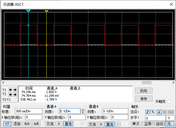

仿真结果如下:
