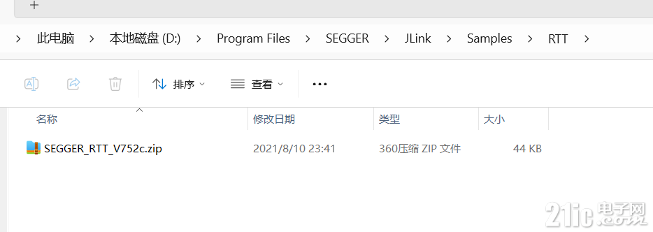

1.安装Jlink软件包,相关的下载以及安装方式就不做过多的介绍。

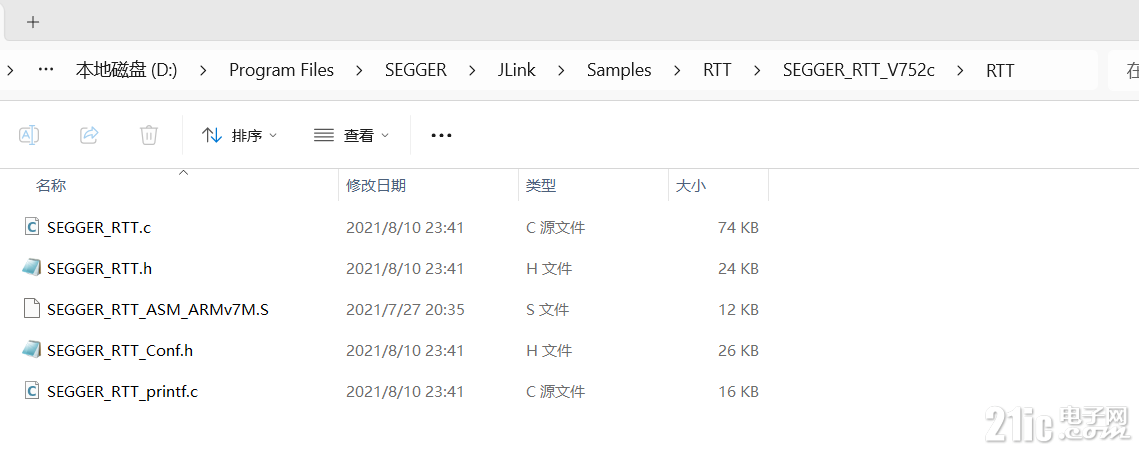

2.在安装完成J-Link全家桶以后,在电脑安装路径下的D:\Program Files\SEGGER\JLink\Samples\RTT文件夹下面存放的就是RTT_Viewer的源代码。将此文件夹下面的SEGGER_RTT_Vxxxx.zip文件解压。
101775e8dcad681284842c85de16ef42
得到如下文件:
c4e9459128b561caeee62623345c15c5
其中RTT文件夹下面存放的即为我们需要的源码,将RTT整个文件夹拷贝到我们的工程路径下面。

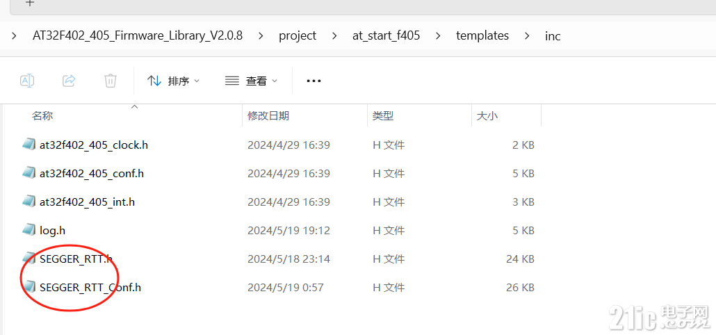

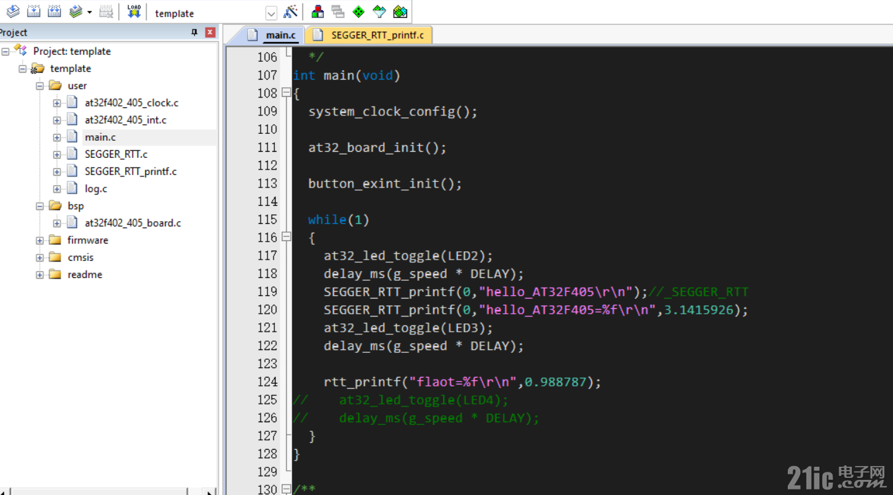

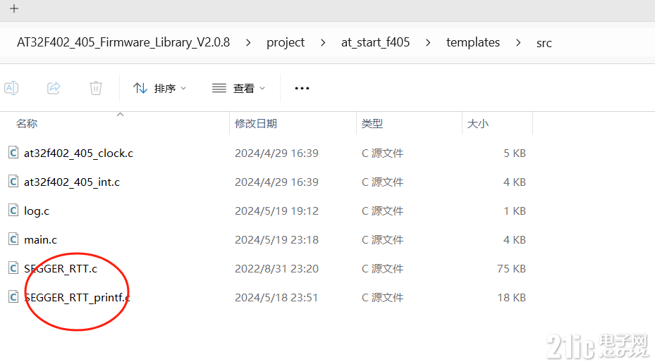

3.在工程中创建一个RTT的分组,添加两个源文件SEGGER_RTT.c和SEGGER_RTT_printf.c
4.将工程目录中的RTT文件夹包含进来:
在这里插入图片描述
5.在用到了RTT函数的文件添加头文件:
#include “SEGGER_RTT.h”
6.在main函数添加SEGGER_RTT_printf(0, “hello world\r\n”);
如果打印某个变量:SEGGER_RTT_printf(0, “n=%d\r\n”, n);
第一个参数0表示终端号。
编译成功后烧录。

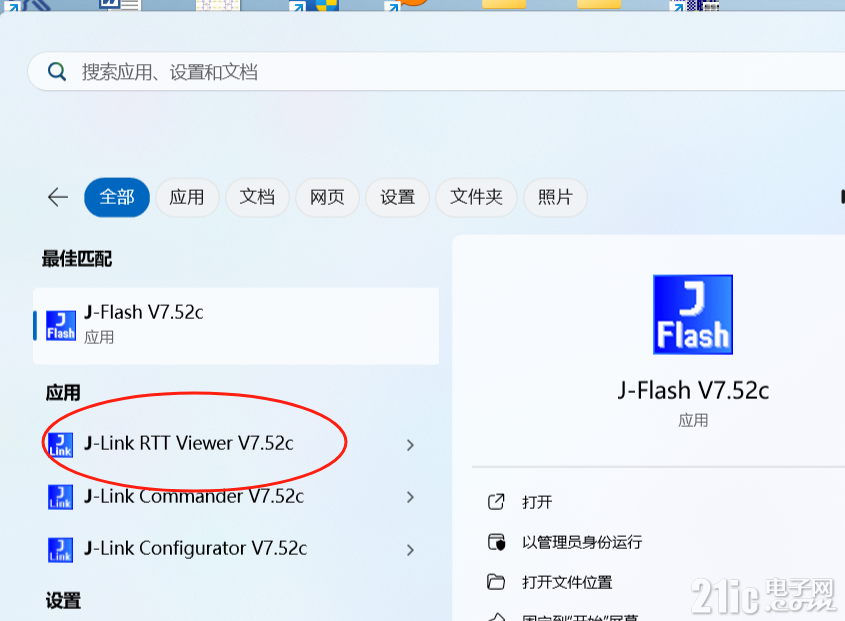

连接RTT Viewer
在文件路径D:\Program Files \SEGGER\JLink找到JLinkRTTViewer.exe打开
(也可能在D:\Program Files(x86),具体情况可以自己去找找)

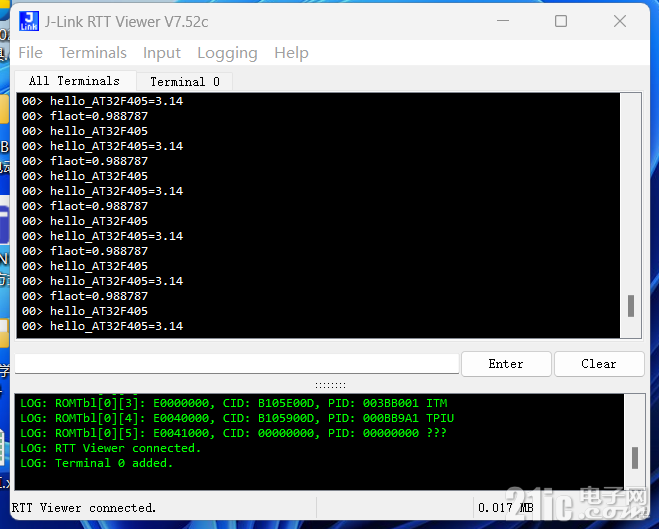

7cc15d7f5b04f3b6aec8c2cadc7a3f03
注意要先用Jlink连接MCU,打开File->Connect
选择对应的MCU型号,RTT控制块默认选择自动检测即可
64cce6cbe71a16c729d0d5dc284e1bea
如果没有对应型号选择,可以选择对应内核,然后手动填写控制块的起始地址
(为什么只有选择型号才能自动检测,因为选择型号就等于选择了芯片RAM的大小和起始地址,RTT Viewer就能在RAM区域自动搜索RTT控制块)
打开map文件,找到如下字段,该地址就是RTT控制块的地址,填入上面的地址栏中。
e0753b0461214b84a20b1650e683b14f
连接成功后:
6a36bcf804da510a963aa6429430386c
32d6b62611b11fb6781e50a221b4f200
293fb7c8ef424214a72aa67dec6aaf6b
这里要注意RTT与串口的不同,前面已经了解到RTT是MCU先把log缓存在一段RAM区,然后当我们用RTT Viewer连接上时,才会一次性读出来全部的数据,因为必须MCU先上电才能用jlink连接上,如果有一些上电立即打印的log也不会丢失,当连接后还是能读取到。
浮点数处理
修改SEGGER_RTT_printf.c,调用关系SEGGER_RTT_printf–>SEGGER_RTT_vprintf, 固在SEGGER_RTT_vprintf中添加如下代码:
