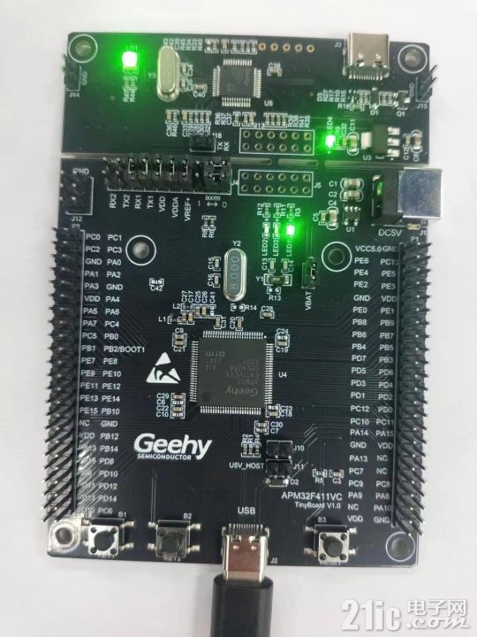

1 APM32F411V的USB功能
APM32F411V一个重要的功能是USB接口,USB栈固化进了硬件层,通过函数调用就可以简单使用,而且同时支持DEVICE和HOST两种模式。通常支持Device模式的比较多,支持Host的少,这个就非常有用了。
USB协议其实还是比较复杂的,需要实现设备描述符,配置描述符,接口描述符,端点描述符的定义和通讯,然后才能开始数据通讯,在完成通讯后,再提供设备的类,主要是事先定义的音频,键盘,u盘等不同的设备。
其中,以设备描述符为例,需要定义以下参数
使用APM32F411V已经很好定义了,那么重点放在Endpoint的定义就可以快速开始设计和定义。

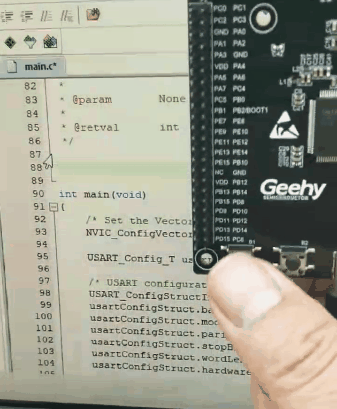

2 代码开发
主循环初始化USB口之后,就使用死循环不断访问usb的控制
  1. int main(void)
  3.     /* Set the Vector Table base address at 0x08000000 */
  4.     NVIC_ConfigVectorTable(NVIC_VECT_TAB_FLASH, 0x0000);
  5.     USART_Config_T usartConfigStruct;
  6.     /* Init USB device */
  7.     USB_DeviceInit();
  8.     printf("USB Device HID Keyboard Application\r\n");
  9.     while (1)
  10.     {
  11.         USB_DevUserApplication();
  12.     }
  13. }

这个代码直接定义了Class,然后侦听Key1的按键操作,不断增加1,这样就是从a-z的ASCII码,输出到Host就可以作为键盘使用。
上述代码编译并下载到MCU,
3 功能模拟
3.1 连接再USB口
按下按键1就可以不断实现模拟的键盘输入
