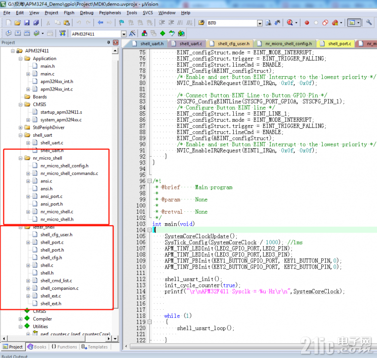

上期已经搞定了APM32F411的串口通信,本期就移植一下串口shell,方便命令控制。目前shell比较好的有nr_micao_shell和letter shell这2种。其中nr_micro_shell比较简单,只是基本的shell命令。
而letter shell相对复杂一些,但是功能也更多。有用户权限控制和密码控制。
下面就开始我的移植过程。由于之前也移植到其他平台MCU,所以本次移植也非常简单了。
首先下载nr_micao_shell和letter shell的代码,添加到keil工程中。加入头文件路径。
然后就是实现串口发送接收。接收要使用中断模式,使用FIFO缓存接收,防止数据丢失。

在main中调用,2个shell是通过宏定义选择编译。

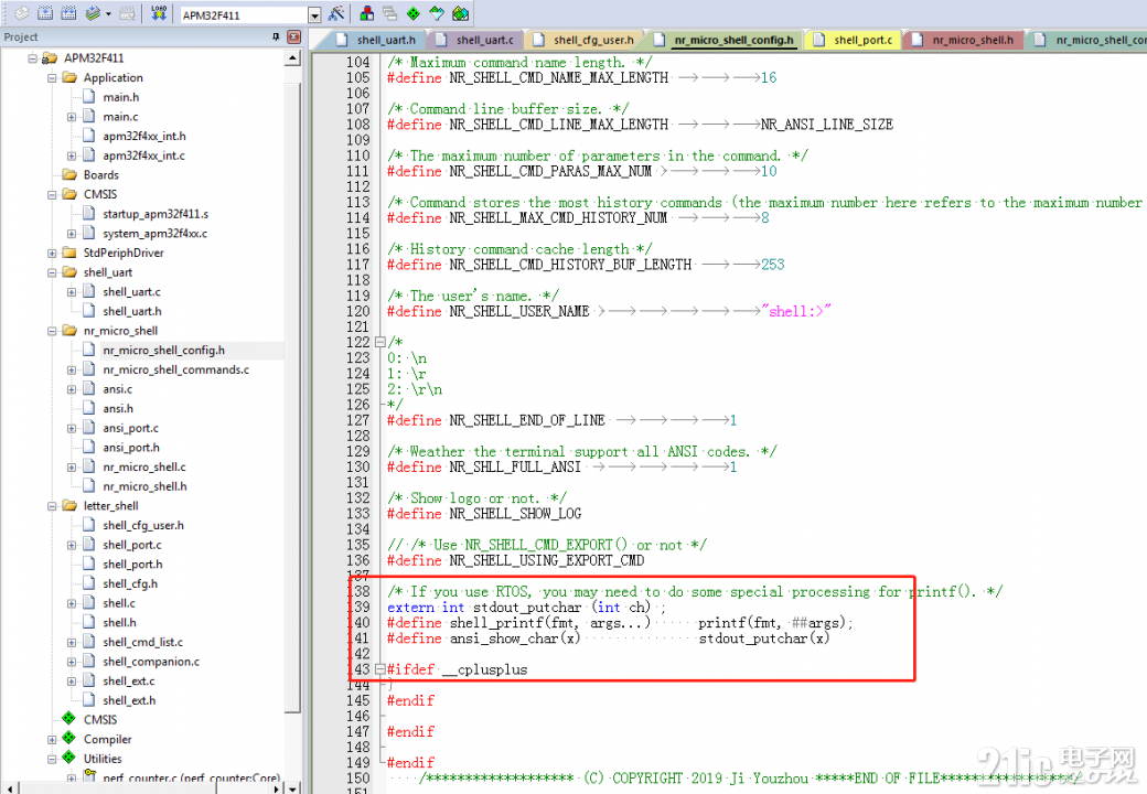

接下来是修改nr_micro_shell配置移植,主要修改nr_micro_shell_config.h配置。
关键的串口部分:
letter shell的修改主要在port部分,shell_port.c文件内

下面来编译烧录测试一下。首先选择nr_micro_shell。定义#define UART_SHELL  2
再来测试一下letter shell。定义#define UART_SHELL  1。然后编译下载测试。
代码工程:
