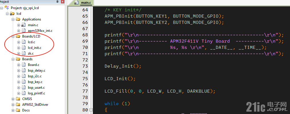

    新建工程
        芯片类型选择:APM32F411VE
        编译器选择:AC5
        编译选项添加宏定义: APM32F411, APM32F411_TINY
        调试器选择:CMSIS-DAP Debugger
        源文件
        头文件路径
    移植 ST7789 驱动

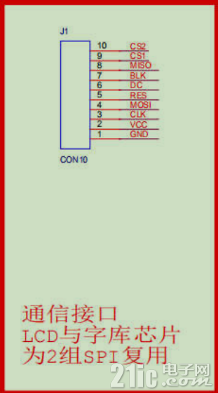

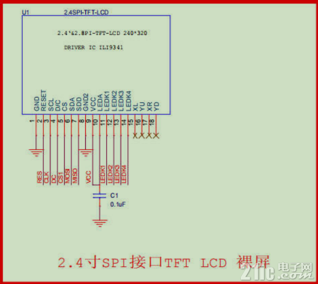

屏的原理图
0933118e09251445ee5d1822ef1d008b
9a121519124d79ce2f1371d76487ee88
f6f7739f2a9e660e1c4feee988ec20bc
66084393c89b0755788c403bfd0c85de

分析了LCD屏幕的通信接口之后,找到了开发板上的SPI1管脚作为 SPI ,其他几个管脚用作控制线,如下表所示
显示屏管脚
开发板管脚
说明
GND
  电源地
VCC
  3.3V
CLK
PA5 -- SPI1 SCLK
SPI CLK
MOSI
PA7 -- SPI1 MOSI
SPI MOSI,MCU向屏幕发送数据
RES
PB5
屏幕驱动IC复位信号,低电平有效。
DC
PB6
Data/Command 控制信号:
高电平表示MCU向屏幕传输显示数据;低电平表示MCU向屏幕传输命令。

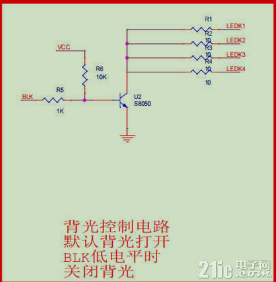

BLK
PB7
背光控制。
高电平表示打开背光;低电平表示关闭背光。
MISO
PA6 -- SPI1 MISO
SPI MISO,屏幕向MCU发送的数据。
CS1
PB8
显示屏的片选信号:
低电平有效;高电平失效。
CS2
PB9
字库芯片的片选信号:
低电平有效;高电平失效。

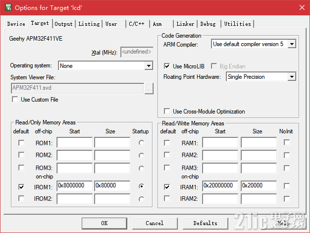

48d33d5296cd0897c86406f66cb65bfb

源文件
添加如下几个分组:
  • Applications,添加 main.c 和 apm32f4xx_int.c 两个源文件
  • Boards/LCD,添加 LCD 驱动相关的文件,这里 lcd.c 实现画点、画线、显示字符的函数;而 lcd_init.c 才是 LCD 硬件驱动实现,移植驱动主要修改这个文件;zk.c 是字库驱动,如果不使用字库可以不添加;
  • Boards,是 APM32F4xx_SDK_V1.4 自带的 BSP 驱动,全都添加进来;
  • CMSIS,只添加 system_apm32f4xx.c 和startup_apm32f4xx.s 文件,只负责启动和时钟配置;
  • APM32_StdDriver,是 SDK 中的标准库,全都添加进来;
3210f2b024f7b615f8d52c0993a2dbf8
头文件路径
按照需要添加头文件路径,如下所示
042273327fd38e9e891b9a59de7e7899

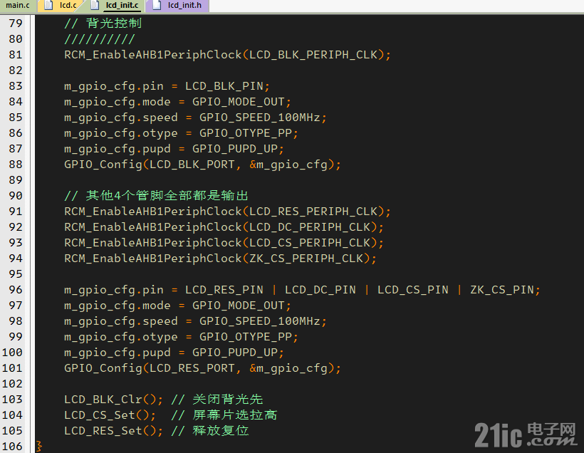

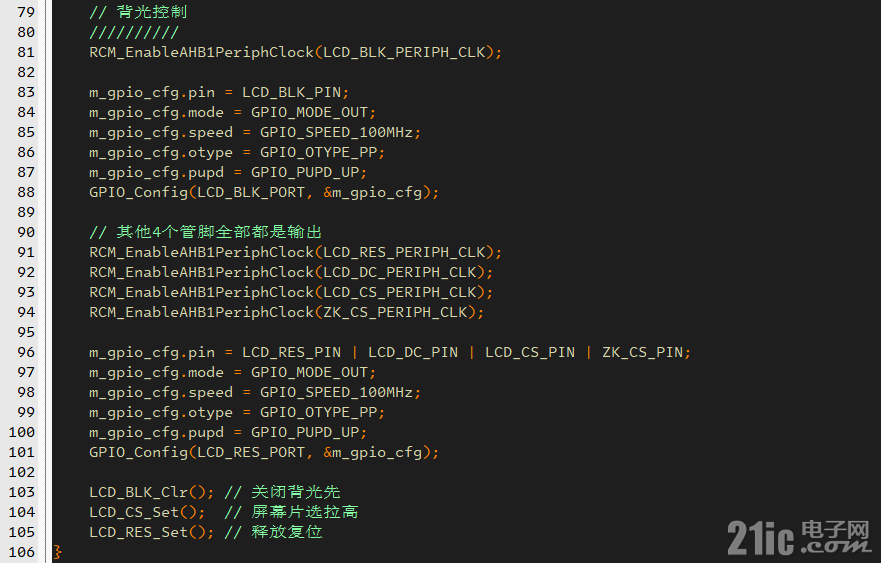

管脚配置
SPI1 的SCLK/MOSI/MISO 分别映射到 PA5/PA6/PA7 上。
这里使用宏定义,方便后期更换管脚尽可能地少修改代码。
4f57d75a563daa6544c1325959a032de
其他5个控制信号配置如下:
d46a7e7bccb8af33dfe5132c396c6cdb
a2edeed977d0d77ce762f6b3e90cc903
初始化管脚
LCD 初始化流程如下:
LCD_Init() --> LCD_GPIO_Init() --> 下发屏的初始化命令。

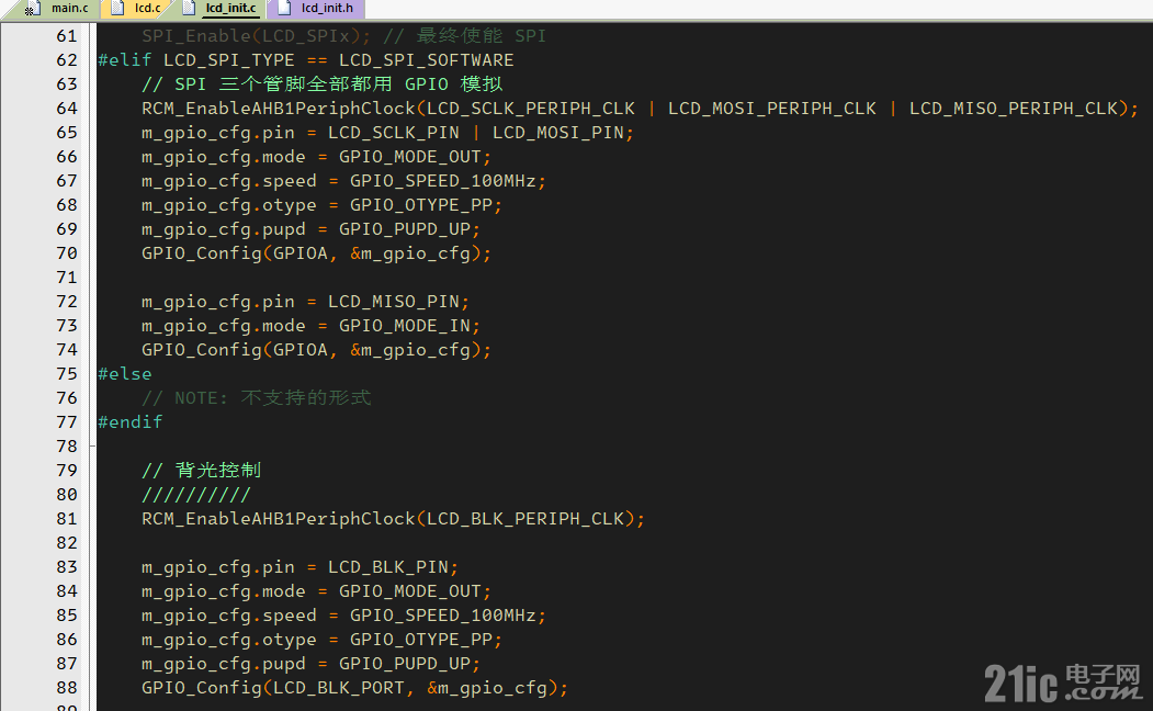

在 LCD_GPIO_Init() 中初始化管脚和SPI。下面的代码已经支持硬件SPI和软件SPI,所以用宏定义区分开来。
软件SPI初始化
所有管脚都是GPIO方式,如下代码所示:
c46cb90a1d2c389e35a5cb60c6086d9c
03d33de83bf47e7d3c88e28b43c5cbdc
硬件SPI初始化
ad978f1486d99ac98ab7435a73f55abf
7c9b36a215719fafb6b9d8bcce8ad1f4

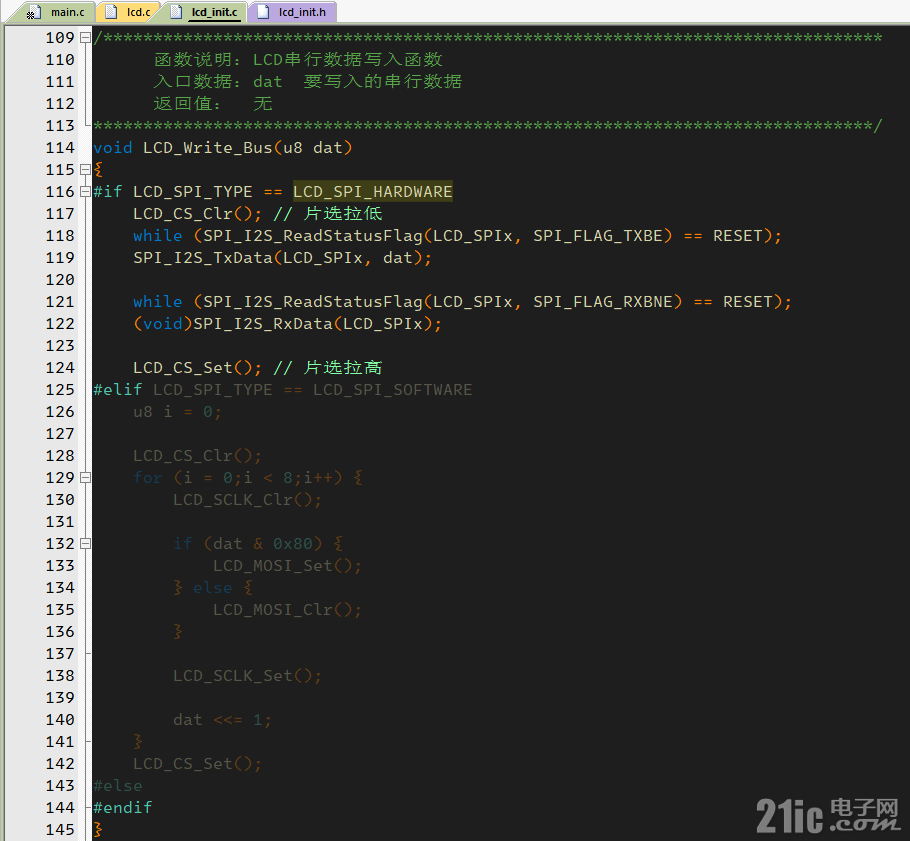

发送一个字节到LCD Driver IC
函数 LCD_Write_Bus() 负责发送一个字节到LCD Driver,实现如下:
软件实现很简单,移位、发送最高比特即可。
硬件实现,发送时先等待 SPI_FLAG_TXBE 置位;接收时需要先判断 SPI_FLAG_RXBNE 置位。

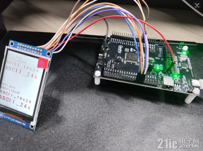

  • 管脚配错,换了几块开发板,都没能点亮屏幕。后来使用 APM32F411 Tiny Board,一个管脚一个管脚配置输入、输出模式,验证每个管脚功能正常后,才把软件SPI方式驱动ST7789跑通。最后再上硬件SPI,也顺利跑通。
  • 硬件SPI收发时,需要先等待SPI发送缓冲区为空才能发送,而且发送完必须接收一个字节,否则出错。
移植结果

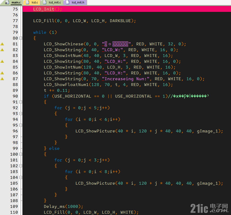

添加测试代码
ad430c36a547f1d8880f23c75d60acea
移植结果
81d28ede7c1497deb22d529b95345f9c
0134811097054c961dd4ce54c2942728
硬件 SPI 效果:
软件 SPI 效果:
