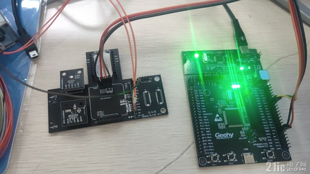

本次研究了一下APM32F411的I2C接口功能。看了一下官方例子是使用的中断模式,感觉不太方便。这里我就不使用中断模式操作I2C接口。
首先初始化I2C接口IO和外设:使用PB8和PB9的I2C1外设。

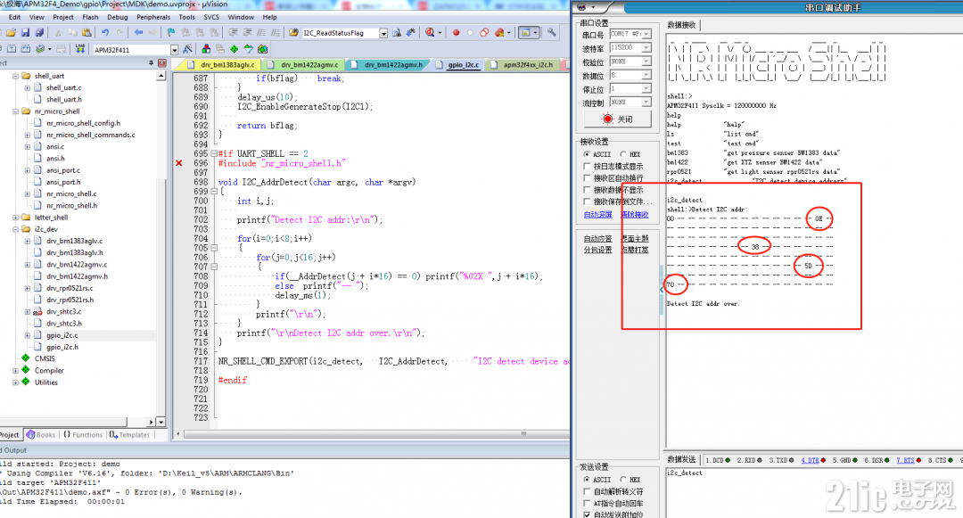

调试这个I2C花了不少时间,主要是这个时序状态。我这里是用逻辑分析仪一步步慢慢调试出来的。
下面是一个检测I2C设备地址的函数,检测总线上设备。通过shell来检查地址状态。

  27. #if UART_SHELL == 2
  28. #include "nr_micro_shell.h"
  29. void I2C_AddrDetect(char argc, char *argv)
  30. {
  31.     int i,j;
  32.
  33.     printf("Detect I2C addr:\r\n");
  34.
  35.     for(i=0;i<8;i++)
  36.     {
  37.         for(j=0;j<16;j++)
  38.         {
  39.             if(__AddrDetect(j + i*16) == 0) printf("%02X ",j + i*16);
  40.             else  printf("-- ");
  41.             delay_ms(1);
  42.         }
  43.         printf("\r\n");
  44.     }
  45.     printf("\r\nDetect I2C addr over.\r\n");

这里我板子上接了4个I2C设备。分别是光照的RPR0521RS,3轴加速度BM1422,气压BM1383,和温湿度SHTC3。
接下来我们看看设备检测效果:
可以看到检测了4个地址设备了。
设备驱动都写好了测试成功,也可以通过shell读取数据了:
