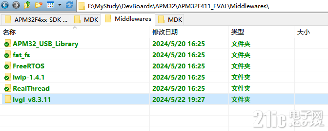

从 github 下载 lvgl_v8.3.11 版本,存放到我的示例工程中,这里放在 MiddleWares 目录下。

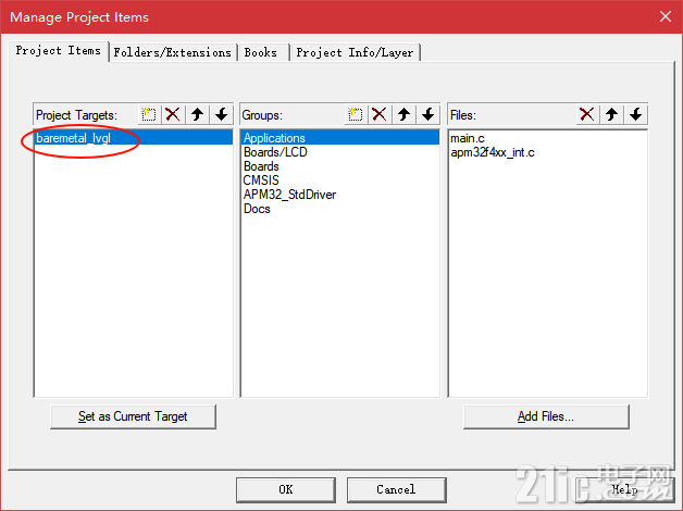

新建工程

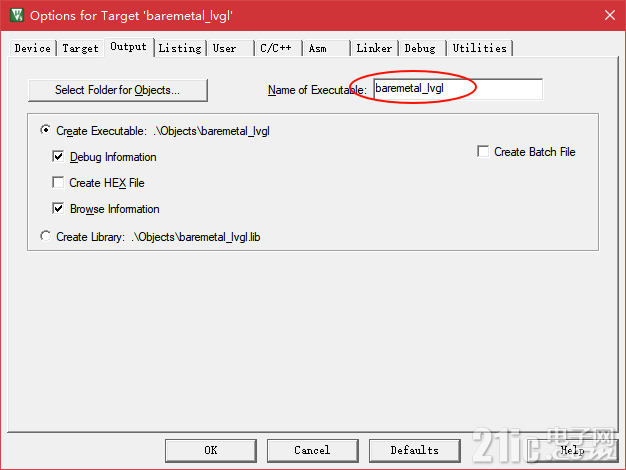

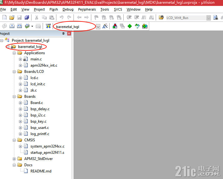

复制上一个帖子的工程,重命名为 baremetal_lvgl 工程,打开SDK并更改目标名字为 baremetal_lvgl,并且在工程配置选项中修改输出文件名为 baremetal_lvgl。

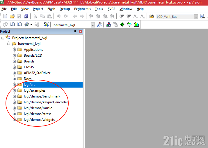

新建如下分区,分别添加对应的文件:
de761fae0aa44e6871fcf00847a241a6
  • lvgl/src,添加 lvgl/src 目录下包含子目录中的所有源文件;
  • lvgl/examples,添加 lvgl/examples 目录下包含子目录中的所有源文件,但是不包含 porting 目录;
  • lvgl/demos/benchmark,添加 lvgl/demos/benchmark 目录下包含子目录中的所有源文件;
  • lvgl/demos/keypad_encoder,添加 lvgl/demos/keypad_encoder 目录下包含子目录中的所有源文件;
  • lvgl/demos/music,添加 lvgl/demos/music 目录下包含子目录中的所有源文件;
  • lvgl/demos/stress,添加 lvgl/demos/stress 目录下包含子目录中的所有源文件;
  • lvgl/demos/widgets,添加 lvgl/demos/widgets 目录下包含子目录中的所有源文件;

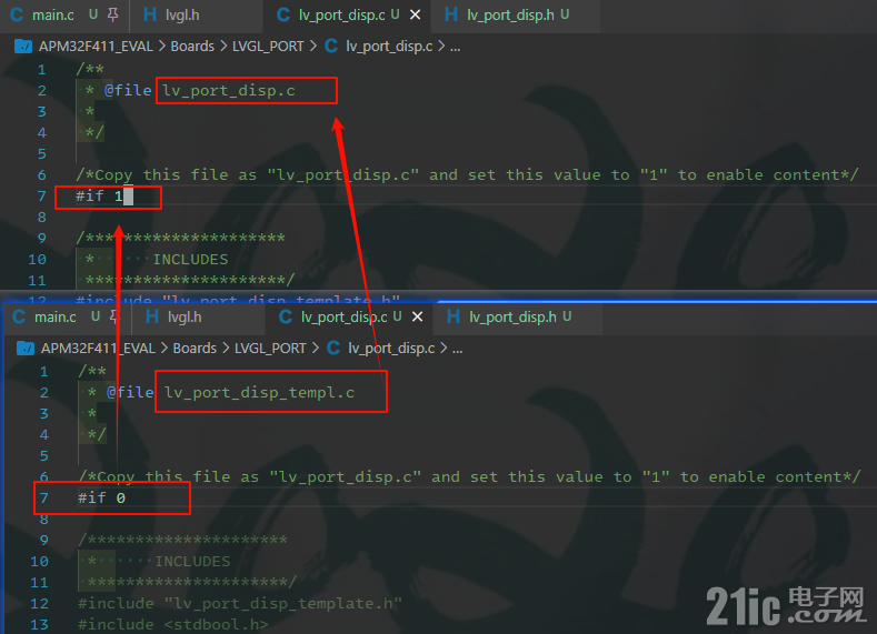

在 Boards 目录下新建 LVGL_PORT 目录,拷贝 lvgl_v8.3.11/examples/porting 目录下的lv_port_disp_template.c/h 两个文件到 LVGL_PORT 目录,并修改文件名为 lv_port_disp.c/h。
50ef3c8e726bf6a5178200b7da605734
修改 lv_port_disp.c 源文件,并把第12行修改为 #include "lv_port_disp.h", 如下
e6c3355a226c5718845f6b32f1cd56ef
同样修改 lv_port_disp.h 文件,使能这个文件。

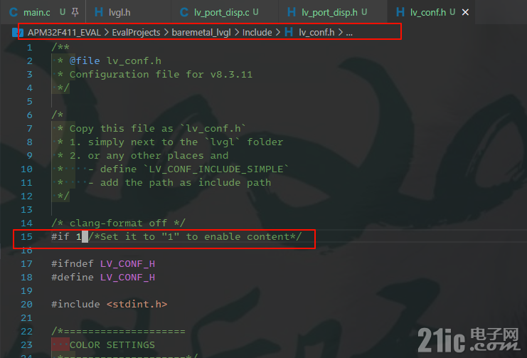

从 lvgl_v8.3.11 拷贝 lv_conf_template.h 到工程的头文件路径中,并修改名字为 lv_conf.h ,并修改第15行为 #if 1,如下图所示:
086995cb6484bfba312d19ee74e5ea32

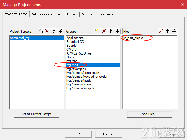

Keil MDK 工程中新建 lvgl/port 分组,并加入上面的源文件。
ea74d648f58c8787582f4da6b0c22dd5

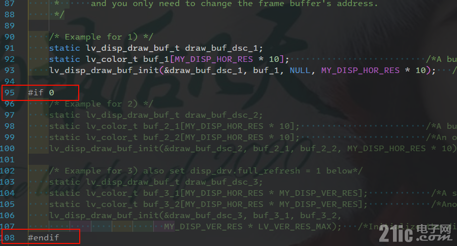

第二步,函数 disp_init() 中选中一种缓冲形式,这里使用第一种,屏蔽下面两种:
b75d41c0fad4524ed31af6ec0ea6b6ac

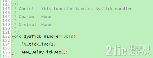

在合适的时机调用 lv_tick_inc(1)
LVGL 可以在裸机上运行,也可以在RTOS上运行,这里以裸机为例,在滴答中断中调用 lv_tick_inc(1) 每隔一毫秒调用一次。
7fe20ce8755acbad635c7c340dd1a243

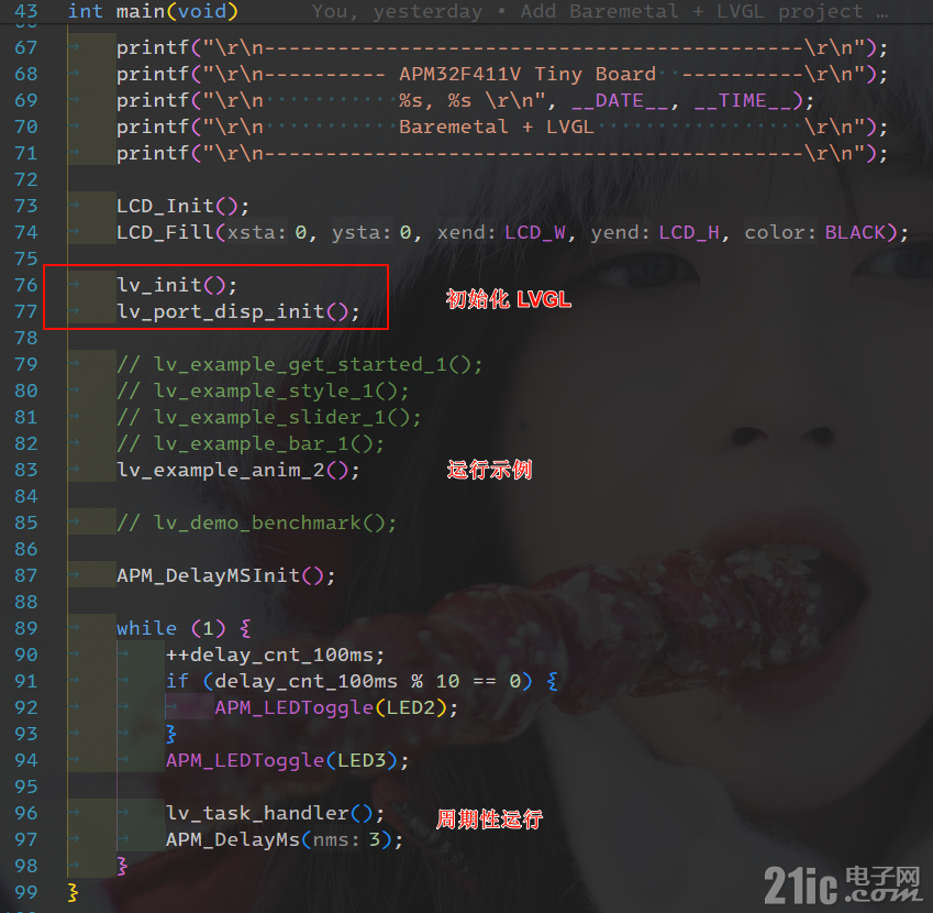

启动 lvgl 运行示例
这里以裸机为例,在 main() 函数中初始化硬件资源之后调用 lv_init() 初始化 LVGL 内核,调用 lv_port_disp_init() 初始化显示接口,调用 lv_example_anim_2() 运行示例。
最后还需要再死循环中周期性调用 lv_task_handler()。因为 LVGL 内核中用定时器来推动GUI刷新,这里只是前台。
0cdcf9957a4dacb6792b5cbebd424520
