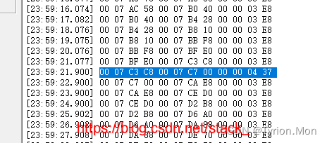

入门51没多久后就主攻32了,最近又玩一玩51,移植一个软定时器代码到STC8上,结果出现了奇怪的问题,而这种问题在各种32位单片机上都是不曾有的。
有如下代码,实现了软定时器。使用内部IRC,22.1184MHz
32位变量,在定时器0的1ms中断里面自增,作为系统时基static __IO uint32_t xdata SystemTimer = 0;void timer0_int (void) interrupt TIMER0_VECTOR{    SystemTimer++;        //时基自增}复位定时器void UserTimer_Reset(uint32_t xdata *Timer){        *Timer = SystemTimer;}计算出用户定时器与时基之间的时差uint32_t UserTimer_Read(uint32_t xdata *Timer){        return (SystemTimer - *Timer);}然后在主循环里面定义一个变量与时基进行比较,大于等于1000ms则通过串口发送计数值int main(void){    static __IO uint32_t xdata timer_test = 0;    static __IO uint8_t xdata run_step = 0;    __IO uint32_t xdata val;        while (1)        {            if ((val = UserTimer_Read(&timer_test)) >= TIMEOUT_1S)        //1000ms定时已到            {                    uart_send_bytes(UART2, (uint8_t *)(&timer_test), 4);        串口打印定时器的值                UserTimer_Reset(&timer_test);        复位定时器                uart_send_bytes(UART2, (uint8_t *)(&SystemTimer), 4);        串口打印时基的值                uart_send_bytes(UART2, (uint8_t *)(&val), 4);                          串口打印定时器与时基之间的差值            }        }}
得到如下结果,相减的结果和打印的结果不一致(正确的是0x000003E8即1000)
[ ] 内的为打印的具体时间,正常时应该为两两之间间隔一秒的。每秒打印12字节,包含3个变量,每个变量4字节,从左到右分别是软定时器timer_test的值、时基SystemTimer的值、差值(SystemTimer减timer_test)。正常情况下,差值恒定为0x000003E8即1000ms。
变量指定到xdata区时,时不时会出现差值非常大但是实际只过了几百ms的情况
变量指定到data区时,时不时会出现差值大于1000ms但是实际只过了几百ms的情况
