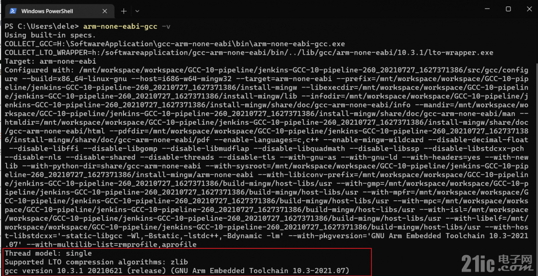

3.Windows环境搭建GNU Arm Embedded Toolchain交叉编译器安装
进入arm开发者官网,往下滑动选择下载解压可用的ZIP压缩包文件
下载链接: Downloads | GNU Arm Embedded Toolchain Downloads – Arm Developer

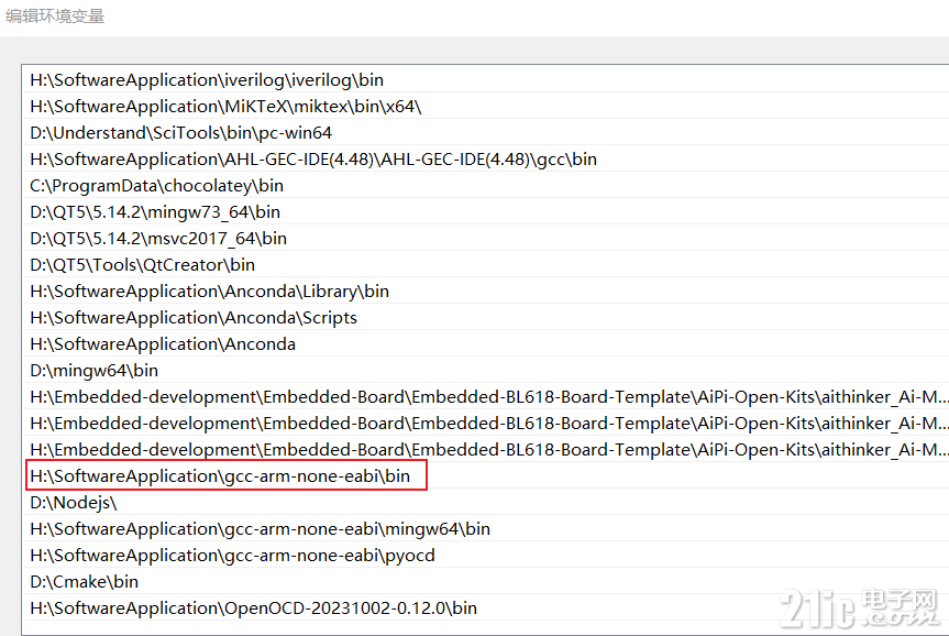

将下载好的压缩包文件解压在gcc-arm-none-eabi”文件夹中,并记住文件内“bin”文件的路径,后续需添加到系统环境变量Path中。
添加完环境变量后,进行测试,检测是否安装好。

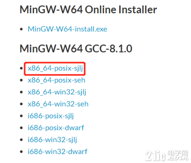

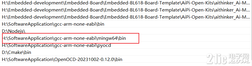

安装Mingw-w64 GCC
点击链接进入到SourceForge官网,往下翻可以找到很多版本的下载链接,选择红色框内型号即可,不同前后缀的具体差异请参考:
MinGW gcc下载链接及sjlj、dwarf、seh异同以及gcc安装AMDDMA的博客-CSDN博客seh和sjlj
下载链接:
MinGW-w64 - for 32 and 64 bit Windows - Browse Files at SourceForge.net

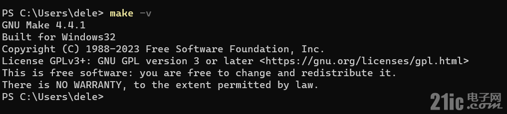

同样,将下载好的文件解压到“gcc-arm-none-eabi”文件夹下,记住目录下的“bin”文件路径
进入“bin”文件内找到“mingw32-make”应用程序文件,复制一份并重命名为“make”。这么做有利于在命令行执行make指令,而不是输入mingw32-make。

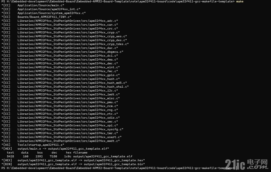

  • 编译
    执行make命令

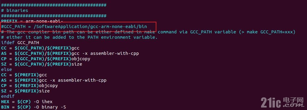

    • 修改Makefile
      注释GCC_PATH
      修改 clean命令
      make

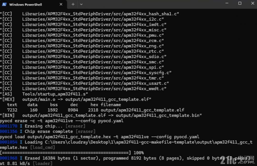

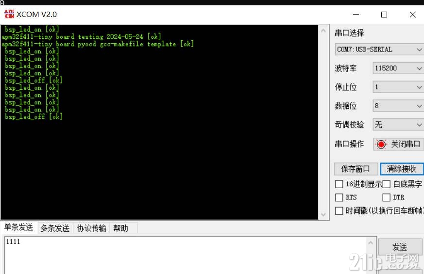

5.下载程序
  • 注意 printf重定向
  1. /*!
  2. * [url=home.php?mod=space&uid=247401]@brief[/url]       Redirect C Library function printf to serial port.
  3. *             After Redirection, you can use printf function.
  4. *
  5. * @param       ch: The characters that need to be send.
  6. *
  7. * @retval     The characters that need to be send.
  8. *
  9. * @note
  10. */
  11. int __io_putchar(int ch)
  12. {
  13.    /* send a byte of data to the serial port */
  14.    USART_TxData(DEBUG_USART, ch);
  15.    /* wait for the data to be send */
  16.    while (USART_ReadStatusFlag(DEBUG_USART, USART_FLAG_TXBE) == RESET);
  17.    return ch;
  18. }
  19. /*!
  20. * @brief       Redirect C Library function printf to serial port.
  21. *             After Redirection, you can use printf function.
  22. *
  23. * @param       file: Meaningless in this function.
  24. *
  25. * @param       *ptr: Buffer pointer for data to be sent.
  26. *
  27. * @param       len: Length of data to be sent.
  28. *
  29. * @retval     The characters that need to be send.
  30. *
  31. * @note
  32. */
  33. int _write(int file, char* ptr, int len)
  34. {
  35.    int i;
  36.    for (i = 0; i < len; i++)
  37.   {
  38.        __io_putchar(*ptr++);
  39.   }
  40.    return len;
  41. }
  • 测试结果
    pyocd daplink 下载
