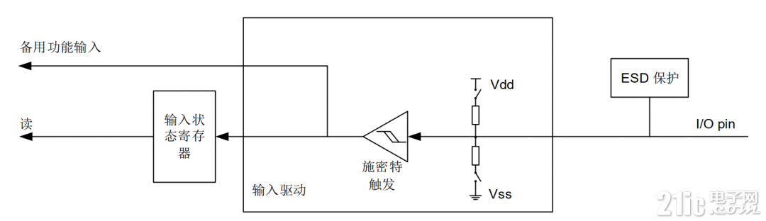

3.2.1 GPIO输入功能原理
GD32F303系列MCU GPIO输入配置结构如下图所示,输入可配置上下拉电阻,通过施密特触发器后可通过备用功能输入或者通过输入状态寄存器进行读取。

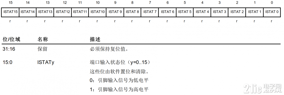

输入状态寄存器为GPIOx_ISTAT,其状态位定义如下图所示,每个控制位对应相应引脚的输入电平状态。

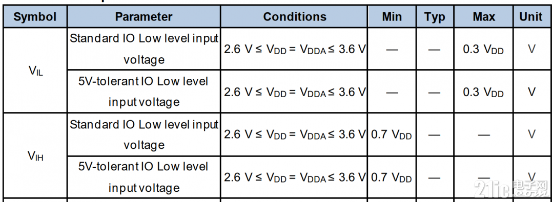

GPIO引脚输入电平判断阈值如下图所示,当输入电平小于0.3VDD时,可被内部有效识别为低电平;当输入电平大于0.7VDD时,可被内部有效识别为高电平。

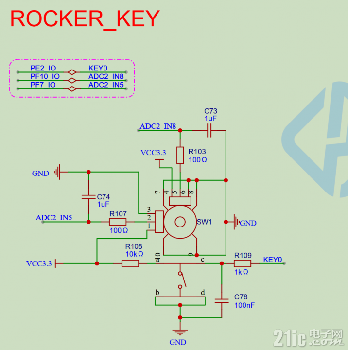

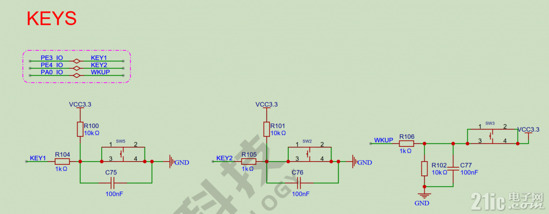

3.3 硬件设计
GD32F303红枫派开发板具有四个按键,对应电路图如下图所示,该四个按键均具有上拉限流电阻,对引脚防护电阻以及对地消抖电容。在按键未按下时,对应GPIO引脚的电平为高电平,按下引脚后,对应GPIO引脚的电平为低电平,通过读取按键对应GPIO引脚的电平状态可检测对应按键是否被按下。
注意:机械按键在按下或者松开时具有抖动,建议可增加硬件消抖或者软件消抖,以避免按键检测被多次触发。
