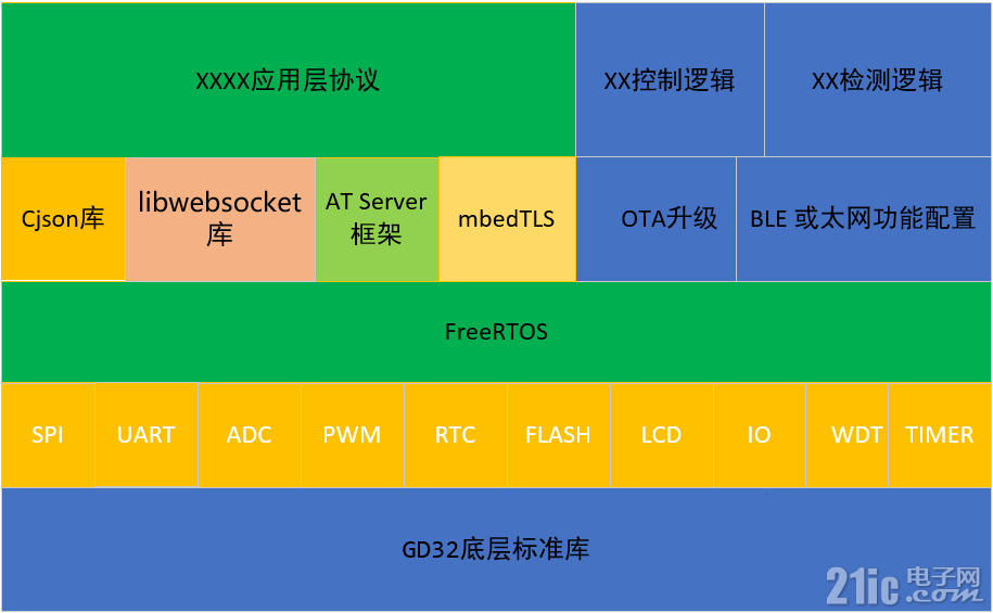

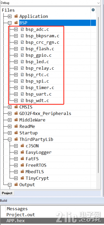

      前段时间在做一个GD32F470为核心的嵌入式项目,一开始想套用STM32的代码,后来发现简单的IO控制,uart是没啥问题的,复杂的外设ADC+DMA, USB_Device虚拟串口等,会出现bug,后来咨询原厂FAE,他们给出的答案是GD芯片虽然兼容ST,但是不是100%兼容,内部有改进和创新,推荐使用GD官网下载的寄存器驱动库。
      寄存器库虽然可以用,但是还要写不少接口函数,所以打算自己实现一个bsp层,分享给网友。
      代码分层框架如下(橙色的外设就是要实现的bsp层):
45605665bbf7d62199.png 采用IAR IDE

再看看bsp_flash.c 中我们要实现的接口函数:
