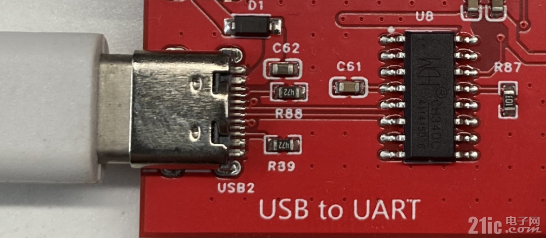

13.5 实验结果
使用USB-TypeC线,连接电脑和板上USB to UART口后,配置好串口调试助手,即可看到内部温度传感器测到的温度值以及内部参考电压值了。
