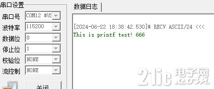

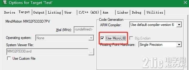

接下来实现将printf输出重定向到串口,方便打印调试信息,如果使用Keil开发的话可以很简单就实现,先勾选这个
然后添加下面这段代码
  1. int fputc(int ch, FILE *f)
  3.     UART_SendData(UART1, ch);
  4.     while (UART_GetFlagStatus(UART1, UART_FLAG_TXC) == RESET);
  5.     return ch;
  6. }
  7. 在main函数中测试printf输出
  8. int main(void)
  9. {
  10.     led_init();
  11.     keys_init();
  12.     exit_init();
  13.     uart_init();
  14.     printf("This is printf test! %d",666);
  15.     while (1)
  16.     {
  17.     }
  18. }
运行效果
