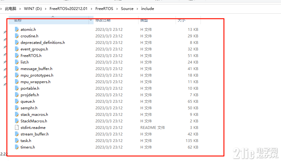

    核心文件在目录   源码\FreeRTOS\Source  下的.c和.h文件
    .h文件在目录 源码\FreeRTOS\Source\include  下

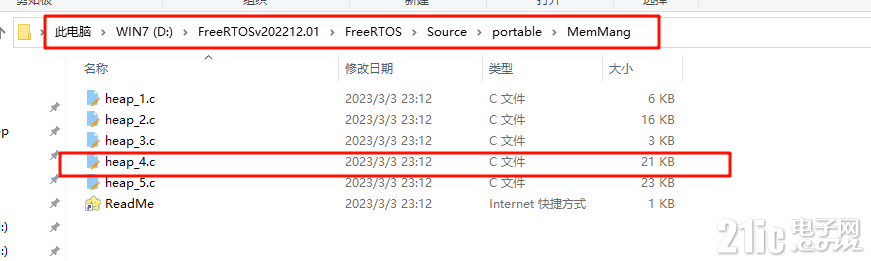

     接口文件在   源码\\FreeRTOS\Source\portable\GCC\ARM_CM33_NTZ\non_secure 下                       源码\FreeRTOS\Source\portable\MemMang\heap_4.c
     将以上文件copy出来,放入自己的工程内

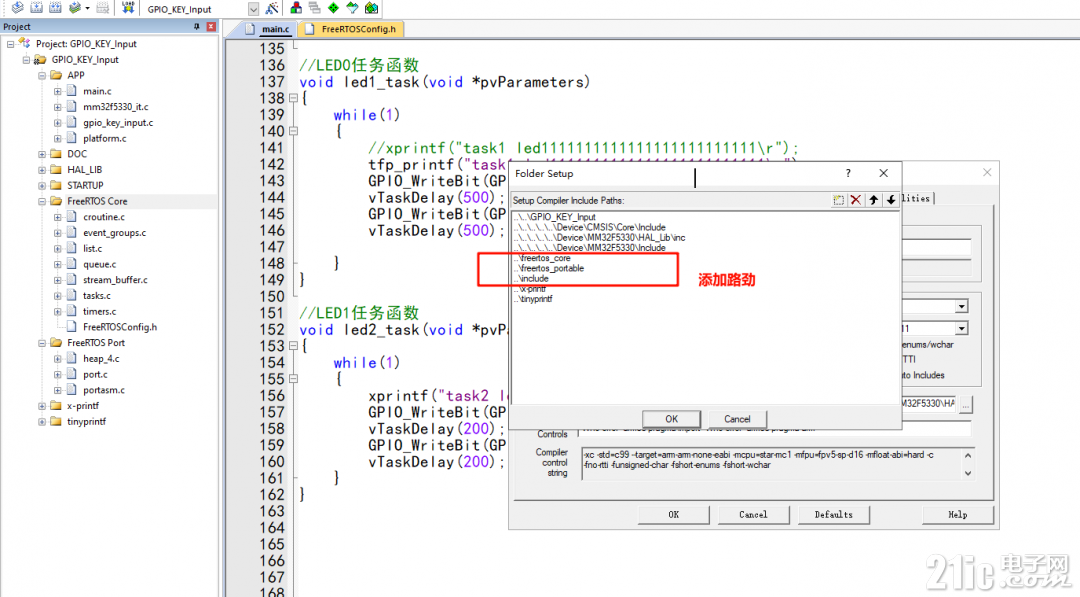

   增加include路径

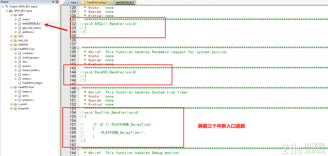

     d.中断函数屏蔽

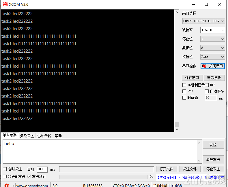

    e. 移植打印tinyprintf
     任务里面不能使用microlib自带的 pintf函数 不然卡死,这个坑了我好几天,移植都没啥问题就是进入调度后会卡死。
     找了个小资源的tinyprintf 移植上来可以打印了,xprintf测试也可以

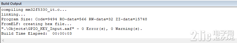

    d.编译

三、实验结果
四、实验心得
