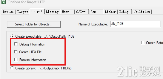

MDK编译生成文件简介

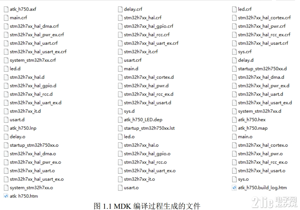

MDK 编译工程,会生成一些中间文件(如 .axf、 .crf、 .d、 .dep、.hex、 .lnp、 .lst、 .o、 .htm、 bulild_log.htm 和.map等),最终生成 hex 文件,编译过程产生的所有文件,都存放在 Output 文件夹下
■ .o
可重定向 1对象文件,每个源文件(.c/.s 等)编译都会生成一个.o 文件
它是由编译器编译.c/.s 文件时所产生的可重定向对象文件,其文件名同.c/.s 文件一模一样,只是后缀为.o。所以,我们看到.o 就应该想到与之对应的.c 或者.s 文件,我们在分散加载里面经常会用到.o 文件。

■ .htm 文件
链接生成的列表文件
它是编译器在编译代码的时候生成的一个列表文件, 包含了整个工程的静态调用图, 最大的用处就是可以查看栈深度(最小深度),方便设置栈大小。
它是编译器在编译代码的时候生成的一个列表文件, 包含了整个工程的静态调用图, 最大的用处就是可以查看栈深度(最小深度),方便设置栈大小。 .htm 文件可以直接由浏览器打开(双击打开)。 .htm 文件包含两部分内容:

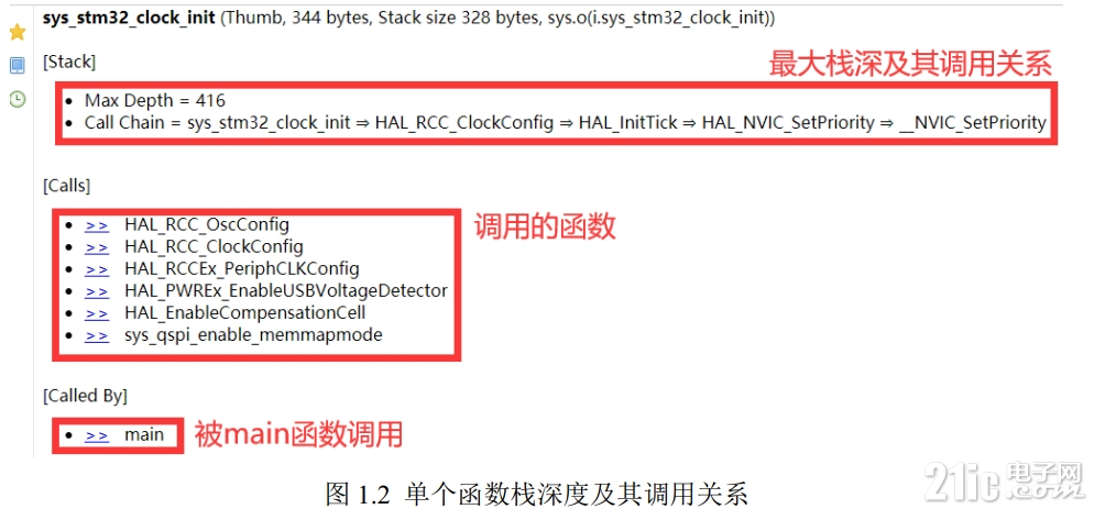

2, 各个函数的栈深及其调用关系
.htm 文件还给出了每个函数所使用的栈深度以及其调用关系,如图 1.3 所示:
上图给出了 sys_stm32_clock_init 函数的最大栈深度及其调用关系,并且列出了其所调用的函数及其所被调用的函数。

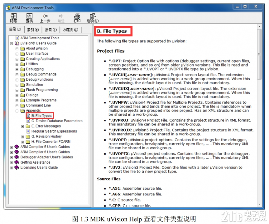

其他文件类型及说明,请大家参考: MDK→help→uVision Help→B. File Types,如图 1.3所示:

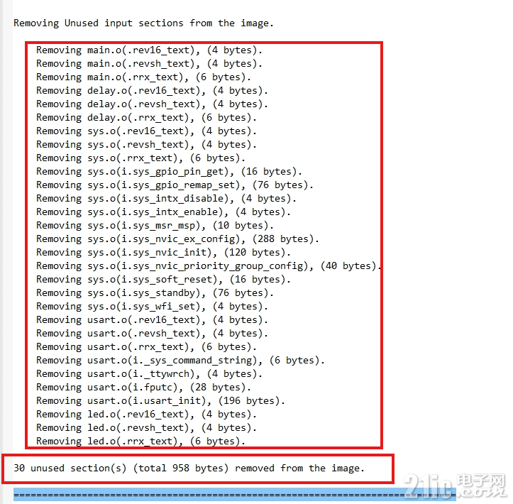

■ 2. 删除映像未使用的程序段(Removing Unused input sectionsfrom the image)
这部分内容描述了工程中由于未被调用而被删除的冗余程序段(函数/数据),
例如 main.c 中没有调用到的rev16_text 等文件将被移除。
另外,在最后还有一个统计信息: 361 unused section(s) (total 43234 bytes) removed fromthe image. 表示总共移除了 361 个程序段(函数/数据),大小为 43234 字节。即给我们的MCU 节省了 43234 字节的程序空间。
为了更好的节省空间,我们一般在 MDK→魔术棒→C/C++选项卡里面勾选: One ELFSection per Function,如图 2.1.2.2 所示:

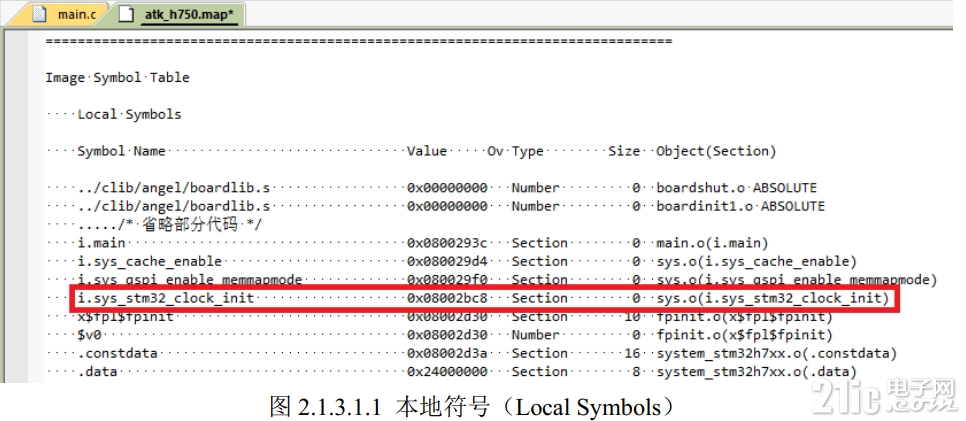

■ 3. 映像符号表(Image Symbol Table)
映像符号表(Image Symbol Table)描述了被引用的各个符号(程序段/数据)在存储器中的存储地址、类型、 大小等信息。
映像符号表分为两类:本地符号(Local Symbols)和全局符号(Global Symbols)。

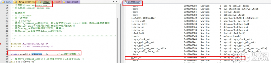

■ 3.1 本地符号(Local Symbols) 地址和大小
记录了用 static 声明的全局变量地址和大小, c 文件中函数的地址和 用 static 声明的函数代码大小,汇编文件中的标号地址(作用域: 限本文件)
图中红框框处部分,表示 sys.c 文件中的 sys_stm32_clock_init 函数的入口地址为:0x08002bc8,类型为: Section(程序段),大小为 0。因为: i. sys_stm32_clock_init 仅仅表示 sys_stm32_clock_init 函数入口地址,并不是指令,所以没有大小。
在全局符号段,会列出sys_stm32_clock_init 函数的大小。
■ 3.2 全局符号( Global Symbols)地址和大小
全局符号(Global Symbols) 记录了全局变量的地址和大小, C 文件中函数的地址及其代码大小,汇编文件中的标号地址(作用域: 全工程), 全局符号如图 2.1.3.2.1 所示:
图中红框框处部分
表示 sys.c 文件中的 sys_stm32_clock_init 函数的入口地址为:0x08002bc9,类型为: Thumb Code(程序段),大小为 344 字节。
注意,此处Local Symbols: 的地址用的 0x080003e8,和Global Symbols: 0x080003e9地址不符,这是因为ARM 规定 Thumb 指令集的所有指令,其最低位必须为 1, 0x080003e9= 0x080003e8+ 1,所以才会有 2 个不同的地址,且总是差 1,实际上就是同一个函数。

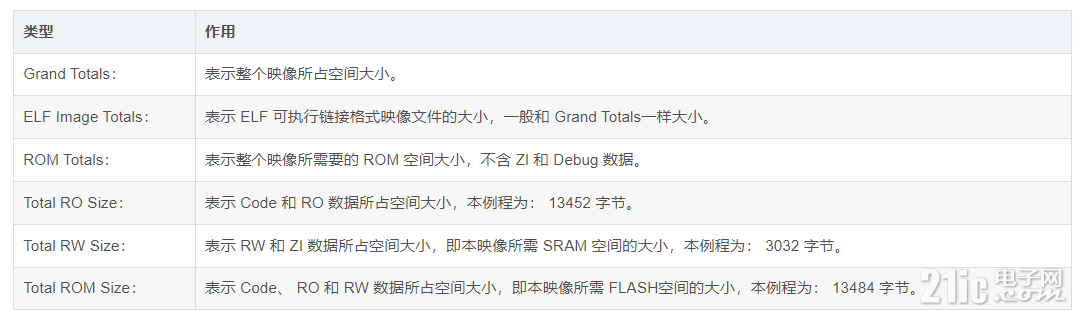

■ 5. 映像组件大小(Image component sizes)

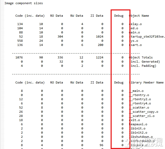

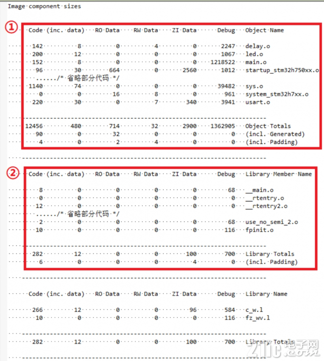

映像组件大小(Image component sizes)给出了整个映像所有代码(.o)占用空间的汇总信息,对我们比较有用,
① 处,表示.c/.s 文件生成对象所占空间大小(单位:字节,下同),即.c/.s 文件编译后所占代码空间的大小。
每个项所代表的意义如下:
(incl.Generated):表示链接器生产的映像内容大小,它包含在 Object Totals 里面了,这里仅仅是单独列出,我们一般不需要关心。
(incl.Padding) :表示链接器根据需要插入填充以保证字节对齐的数据所占空间的大小,它也包含在 Object Totals 里面了,这里单独列出,一般无需关心。
② 处,表示被提取的库成员( .lib)添加到映像中的部分所占空间大小。
各项意义同①中的说明。我们一般只用看 Library Totals 来分析库所占空间的大小即可。

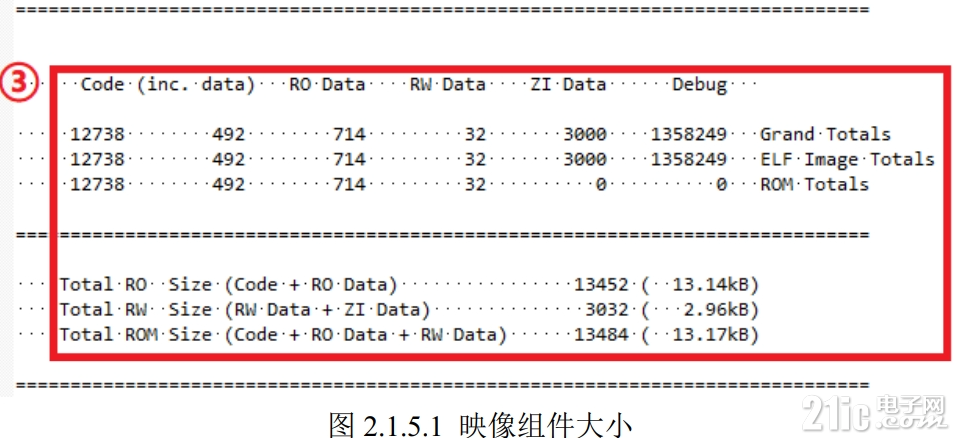

③ 处,表示本工程全部程序汇总后的占用情况。其中:
打开debug后的Image component sizes
关闭debug后的Image component sizes
