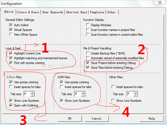

1)     Editor
GeneralEditor Settings 中默认前两个勾上,View White Space若勾上,则会在空格的地方添加·····其界面如下
所以此选项一般勾掉不选。
在右边的Function Dispiay 中三个不选,用不到。
中间的Look&Feel是设置显示效果的,1处Highlight Current Line是当前行高亮,Highlight matching and matched braces 是突出显示匹配的括号。中间右边2处Files&Projects Handing 是设置文件和工程的,需要勾上Save Projects before entering debug和SaveProjects before entering debug可以在进入每次Debug之前保存文档和工程。3处的是设置C/C++编译窗口的tab键代表几个空格和显示行号,4处的是设置ASM(汇编)编译窗口的tab键代表几个空格和显示行号。

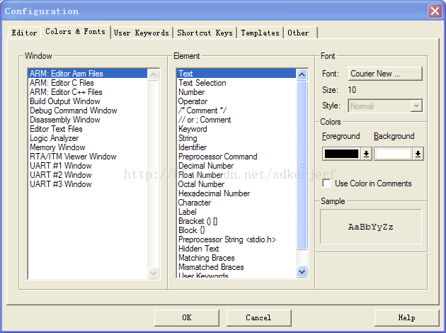

2)     Colors&Fonts
如下图:
前三个分别是设置汇编窗口、C语言窗口、C++窗口的,现在先看C语言出口的,其他两个窗口类似。
1处是设置颜色和字体的,2处设置前景和后景的,下面主要说明从text往下的设置;
Text Selection 是被选中的部分显示的颜色和背景颜色。如下图背景蓝色,字体白色
Number是选择数字的。
Operator是运算符的设置,主要设置分号逗号等。
/*comment*/和//comment是被/*.....*/注释和单行注释的颜色。
Keyword是关键字,C语言中如void extern int double int char signed static typedef等等。一般设置为蓝色。
String 是字符串,即在双引号””内的字符数字等,一般设置为显眼的颜色。
Identifier是标示符,即一般的代码文字,白背景下通常设置为黑色。
Preprocessor commond 是预处理命令,如#define #include #ifndef #endif等,通常设置为蓝色。
Decimal Number 十进制数,也就是设置十进制数的颜色和背景。
Float Number 是浮点型数字,带小数点的数。
Octal number 是八进制数。以0开头,后续跟0-7之间的数据
Hexadecimal number是十六进制数。以0x开头,后续跟0-F之间的数据
Character是字符,即在单引号‘’之间的字符。
Label是标号,如需要使用跳转指令goto时指向的地方。
User keyword是用户关键字,用户可以设置自己的关键字
Bracket是括号,Block是花括号。
Preprocessor string <stdio.h> 是尖括号内的字符串
Matching braces是匹配的括号,Mismatched braces是不匹配的括号
Current line是当前行的显示。
剩下的汇编和C++的设置同上。

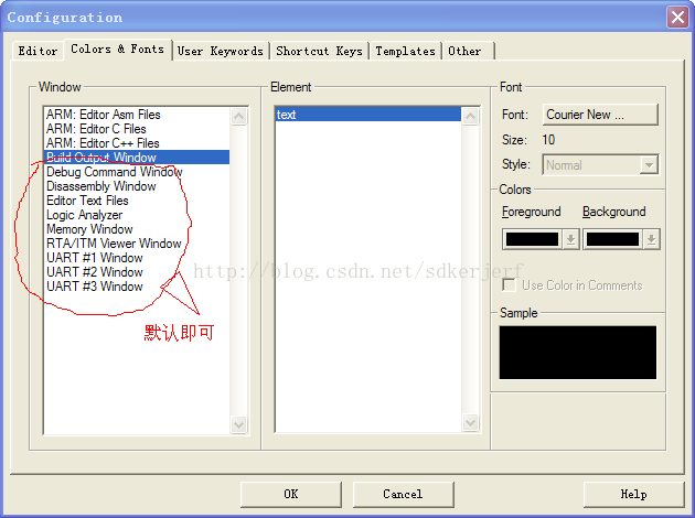

其他的地方如调试窗口、串口窗口默认即可,如下
